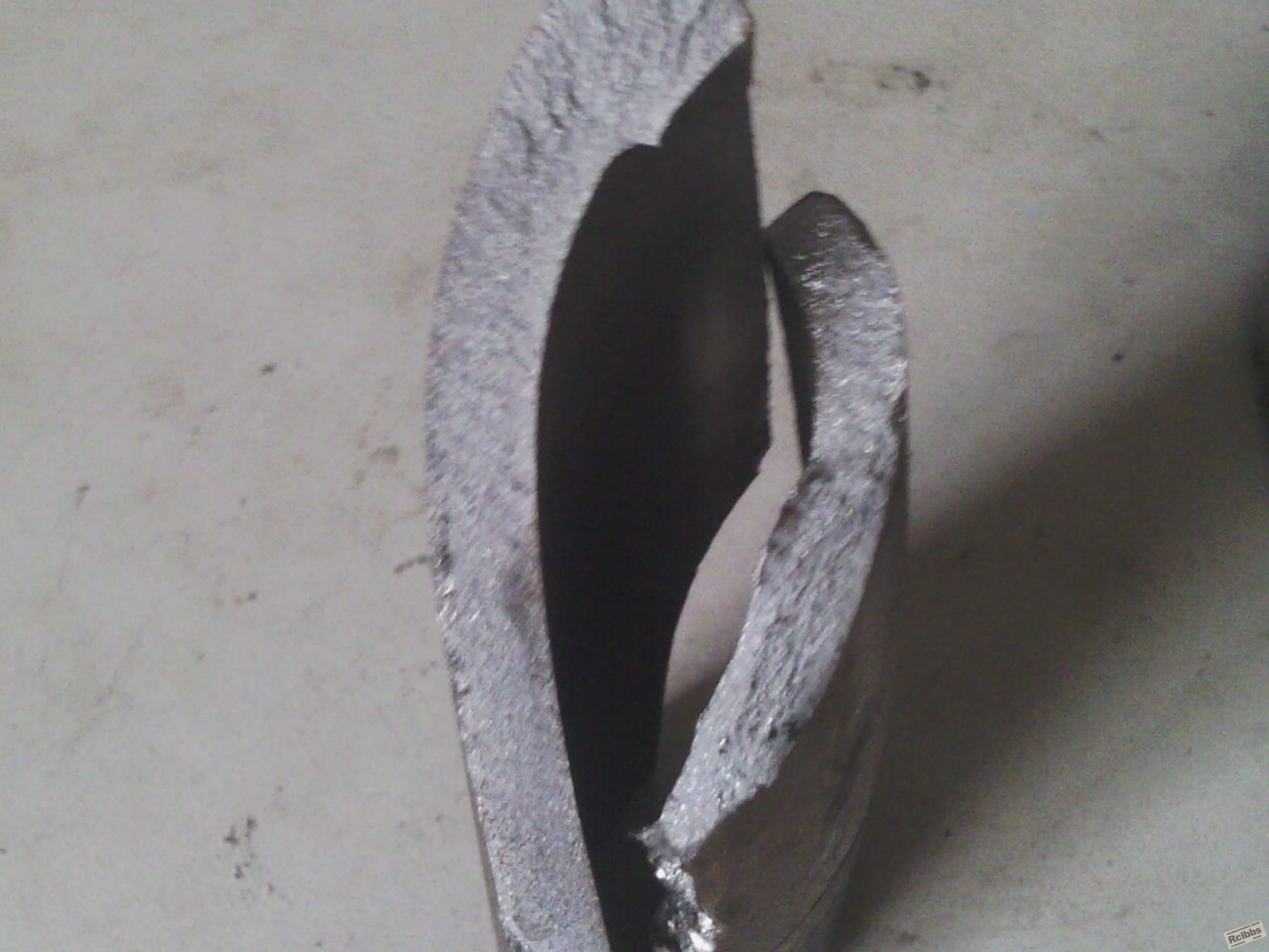

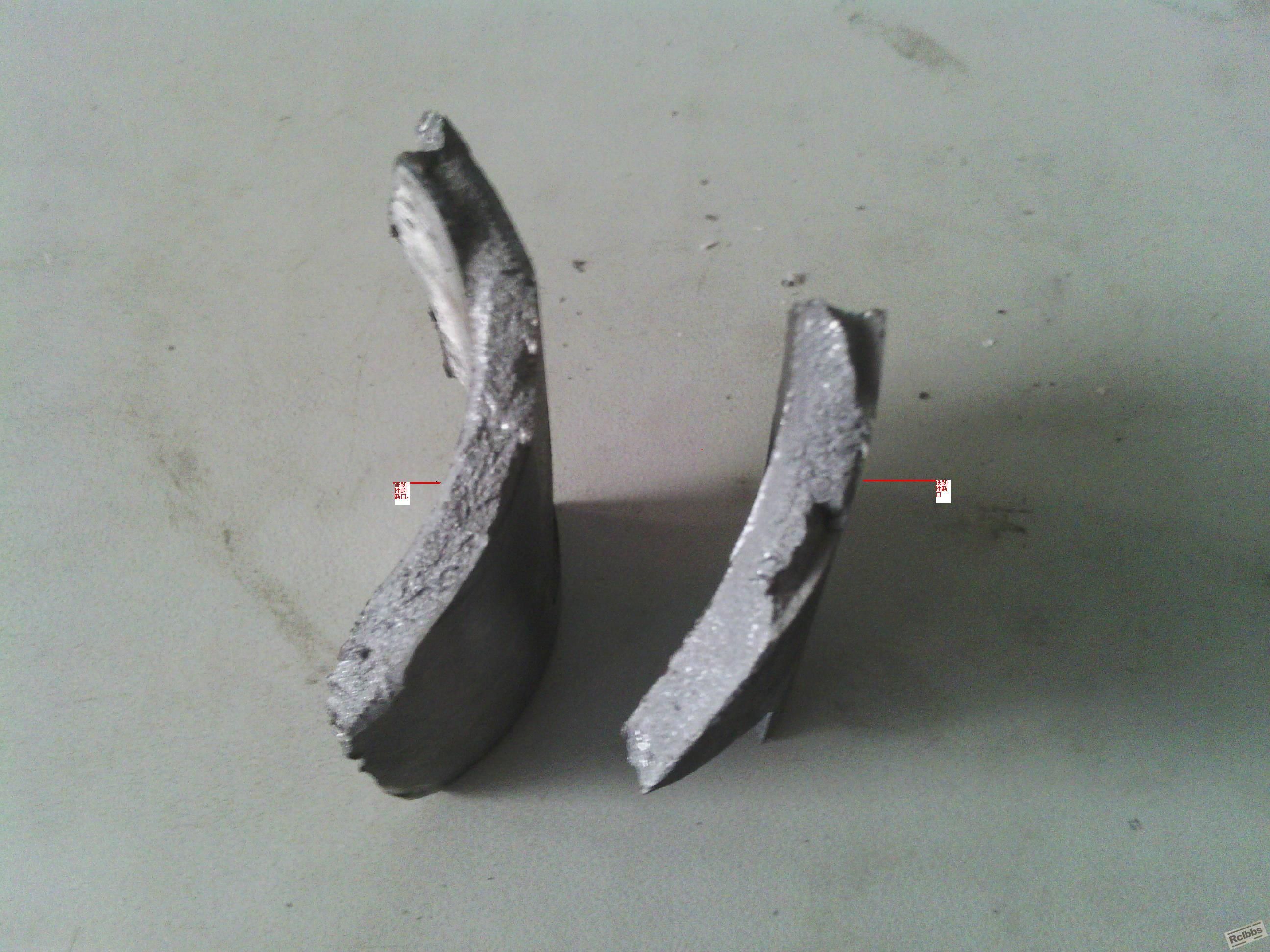

20Cr材料壁厚5mm外径70mm高200mm,渗碳层0.8硬度58-62.工艺930 渗碳1小时 碳势1.2 930 扩撒1小时 碳势0.7 880保温30分淬火 快速搅拌30分 工间摆放距离2cm 金像组织心部铁素体有析出 断口没有纤维状 韧性差 温度已测925度 淬火油以检 到底怎么回事
发表于 2012-4-17 09:38:43 | 显示全部楼层
   看这个工件的断口形貌,应该是过热(甚至有过烧倾向)引起的石状断口。
   不知楼主这个产品坯件锻打后是否经过正火?正火后的质量情况?现在仅从楼主的渗碳工艺上看,20Cr采用930度渗碳,所选择的温度本身也为过热、组织粗化提供了条件。
   个人一管之见,仅供参考。

杨工谢谢回帖,温度试验从880-900-930全试过,铁素体始终析出,韧性930最高,880铁素体析出严重。
发表于 2012-4-17 09:48:28 | 显示全部楼层
    坯料金相组织及晶粒度检查过吗?
