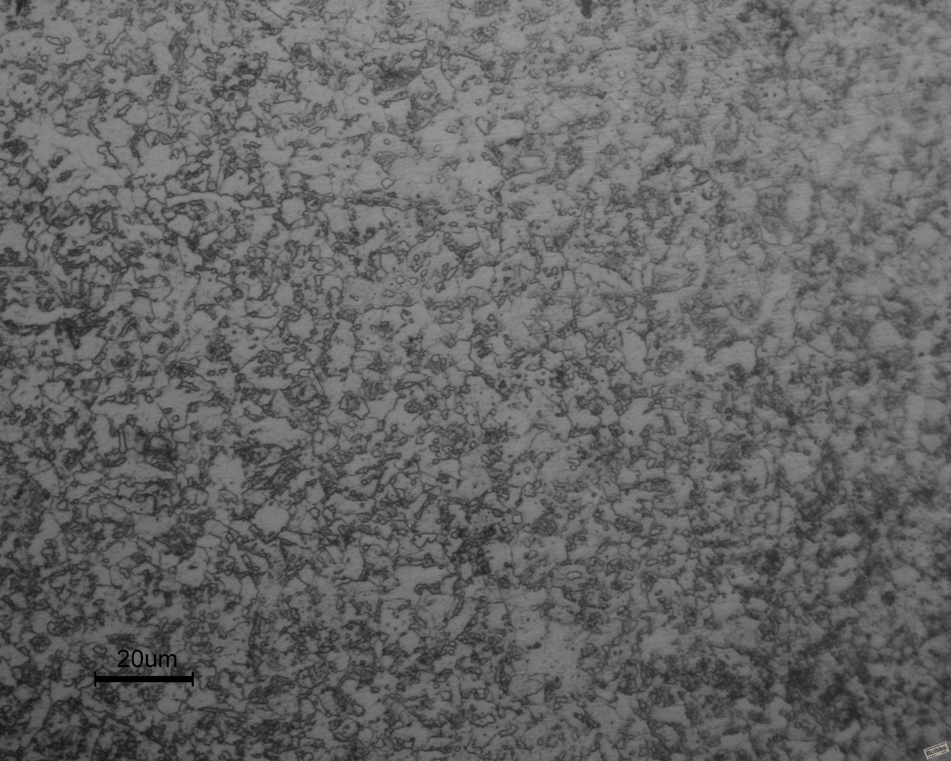

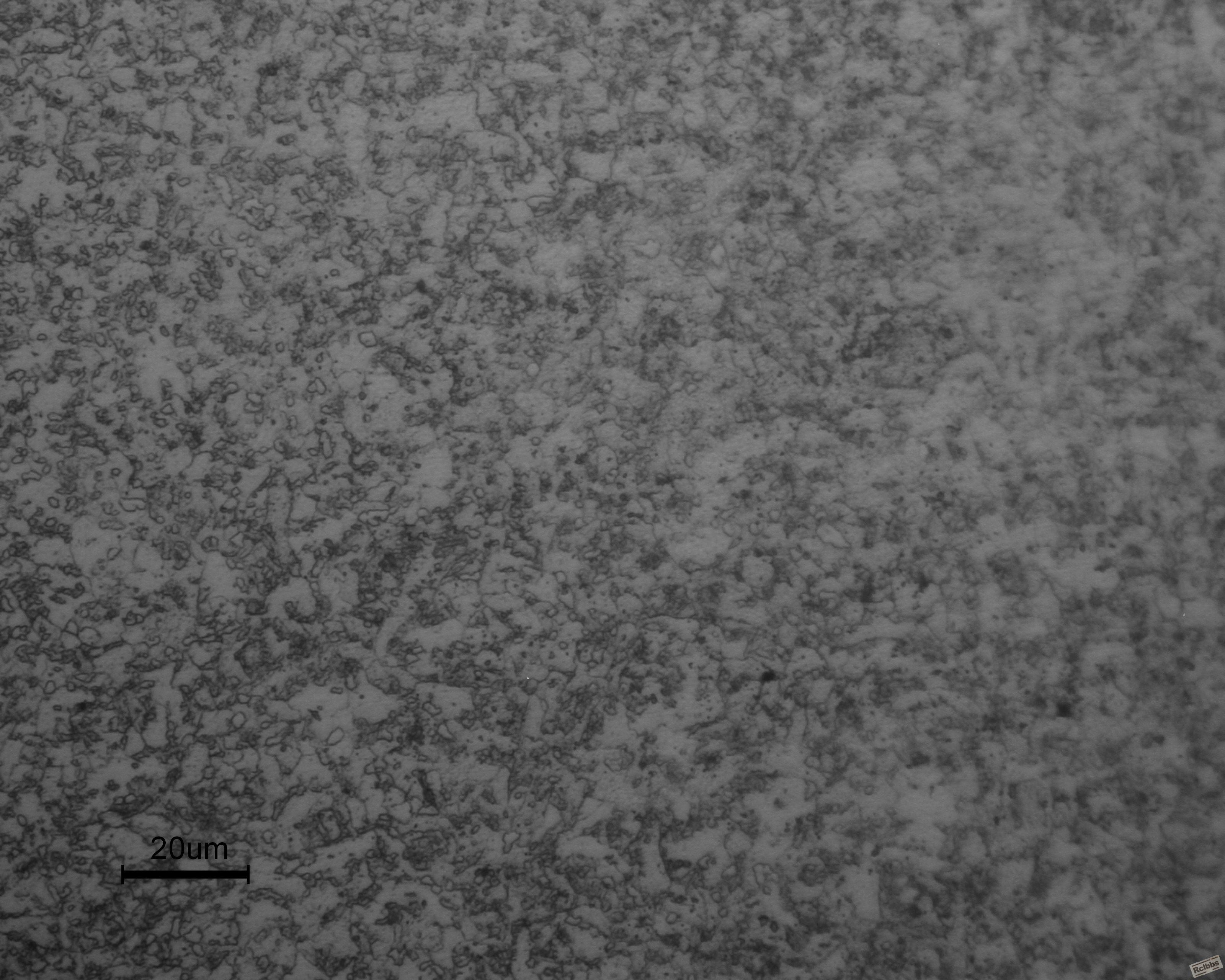

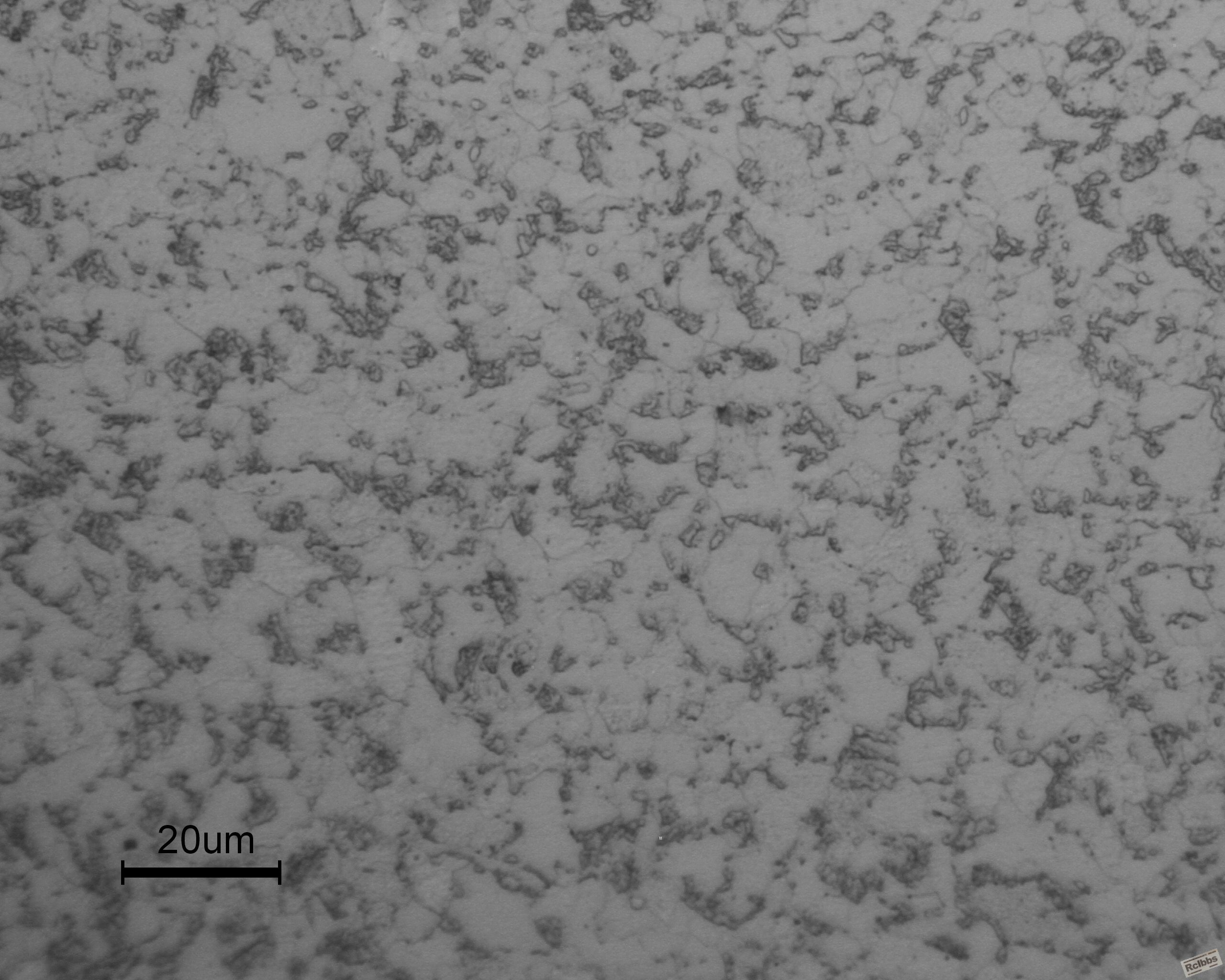

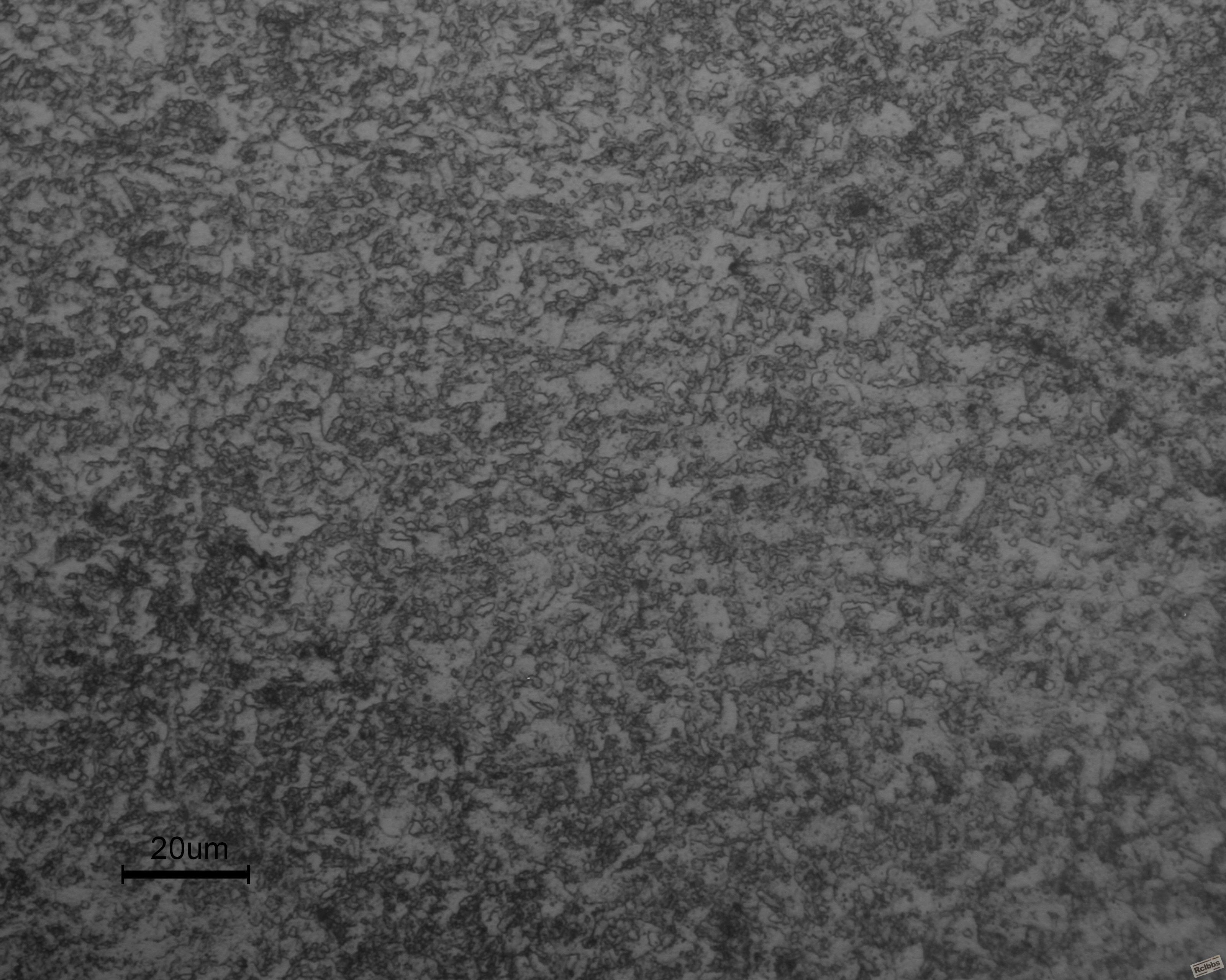

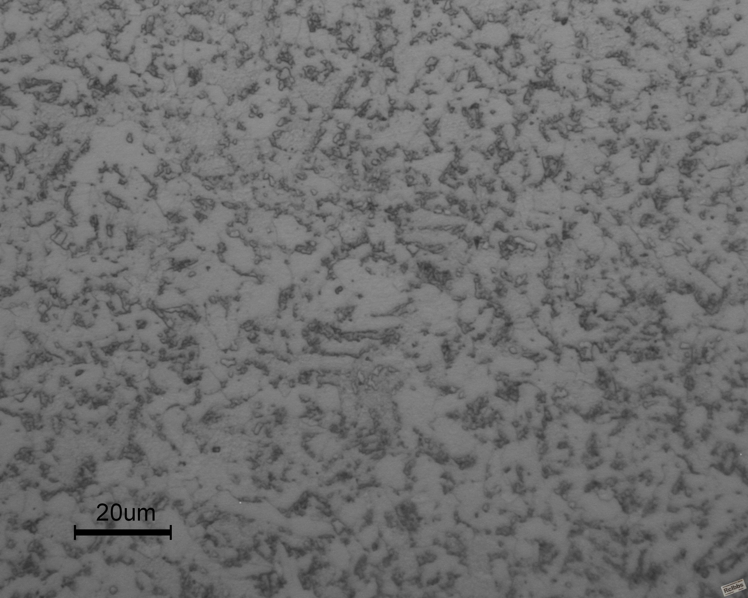

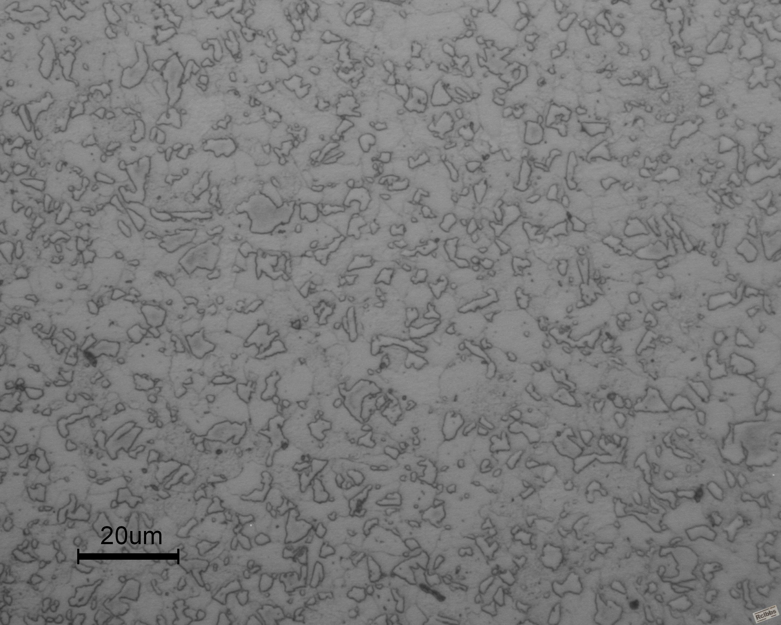

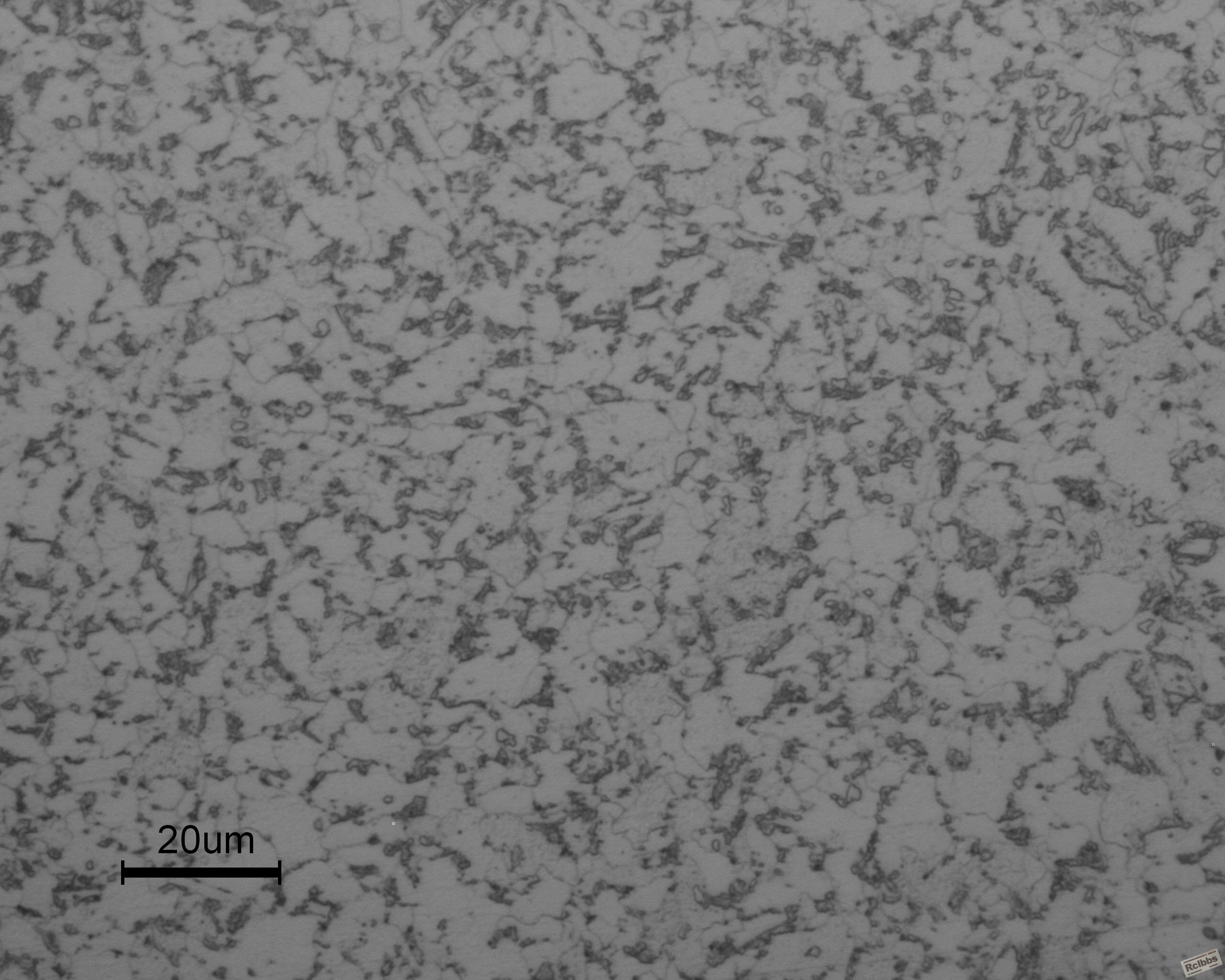

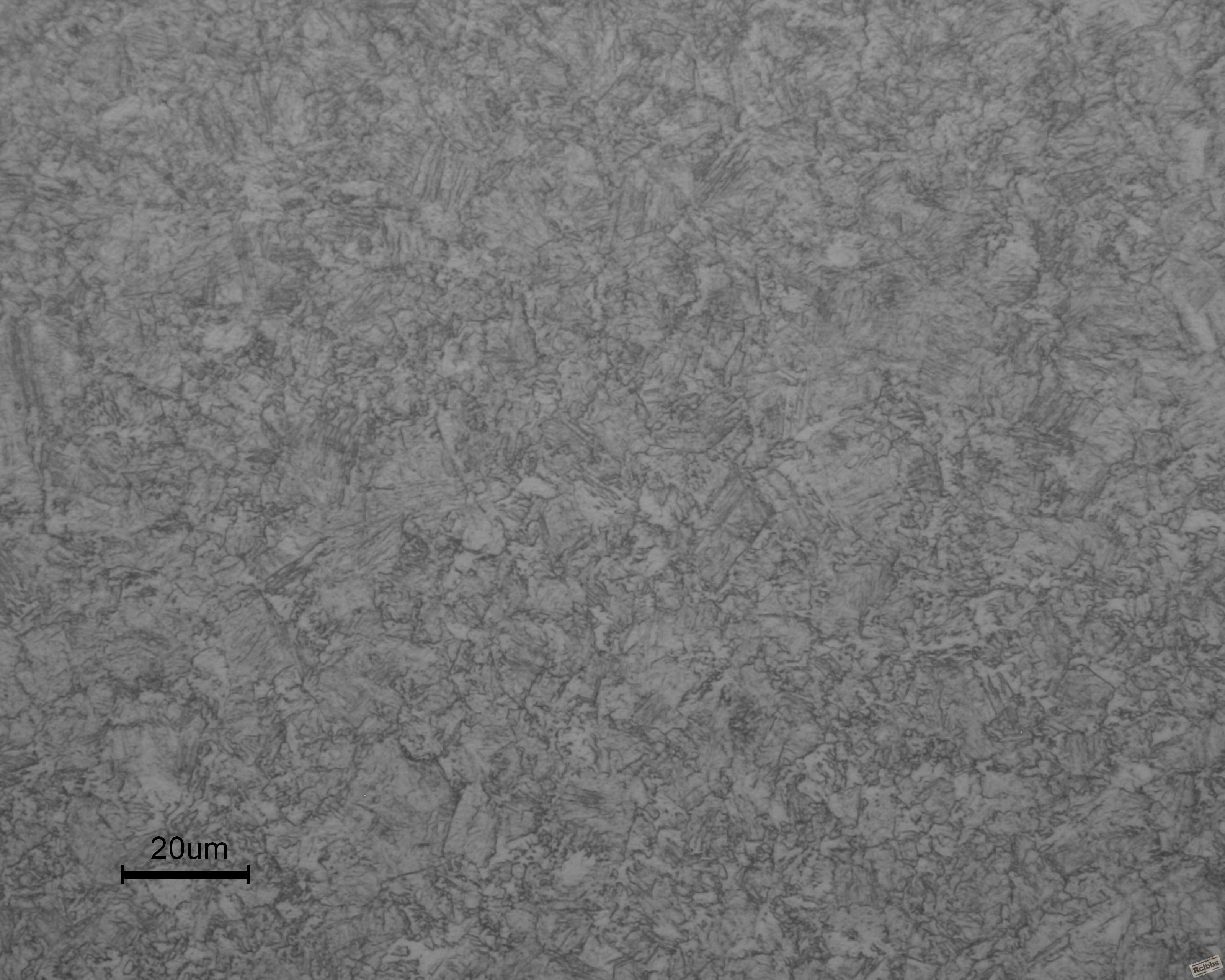

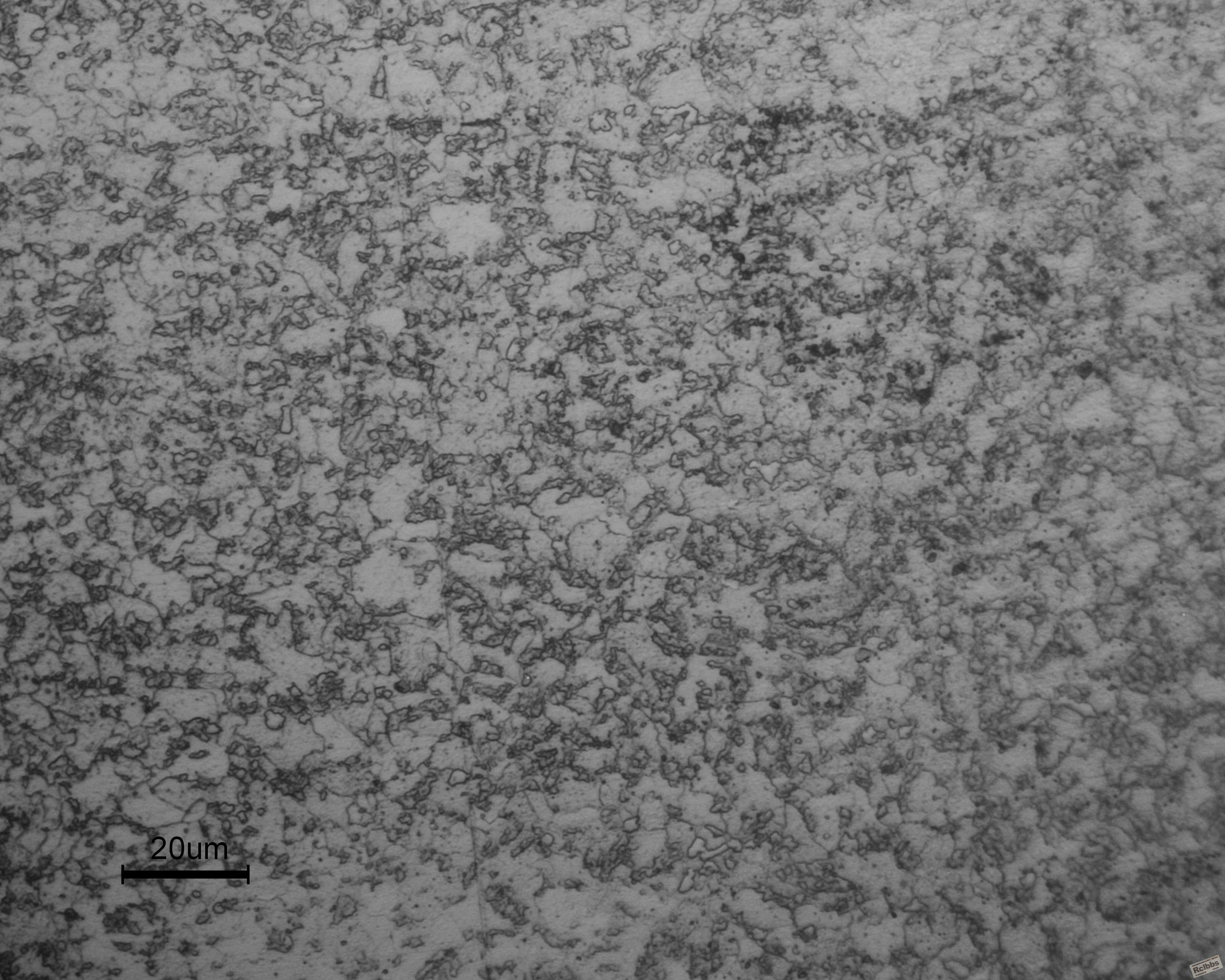

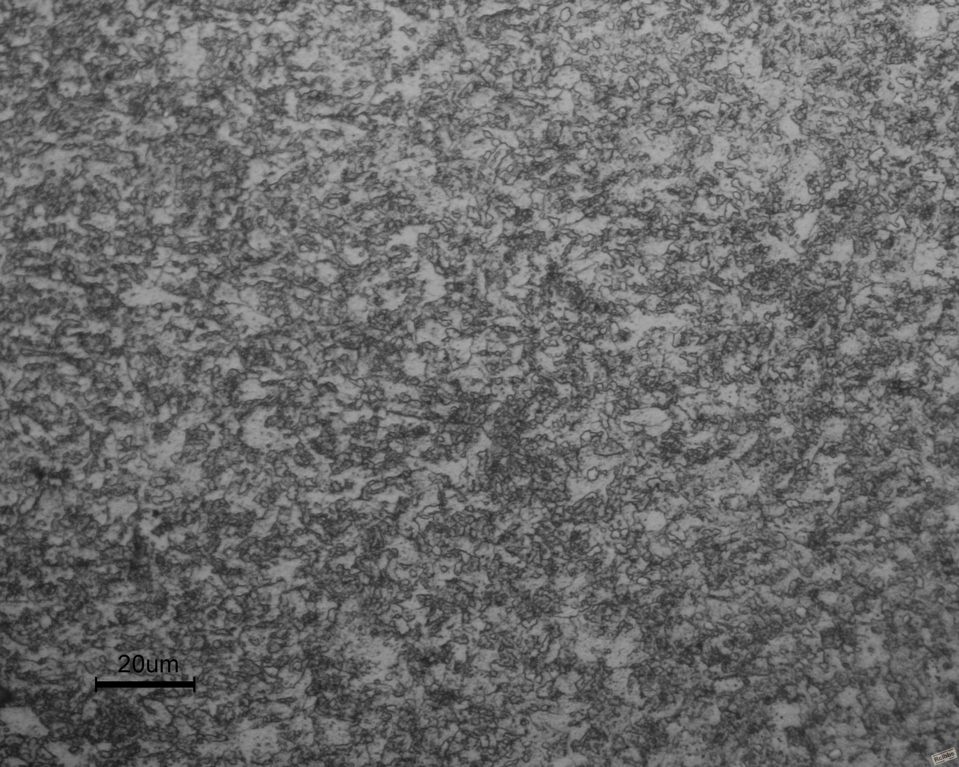

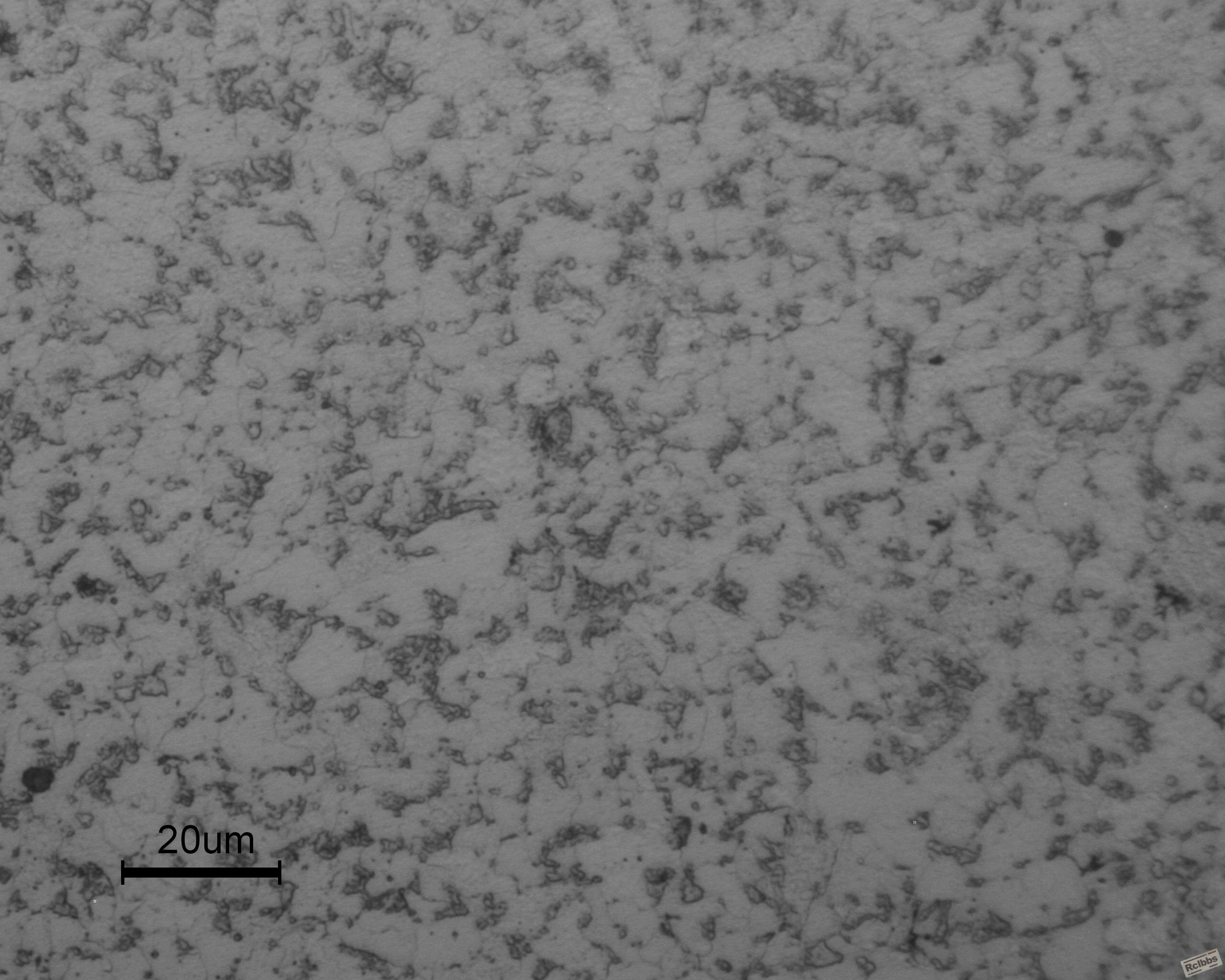

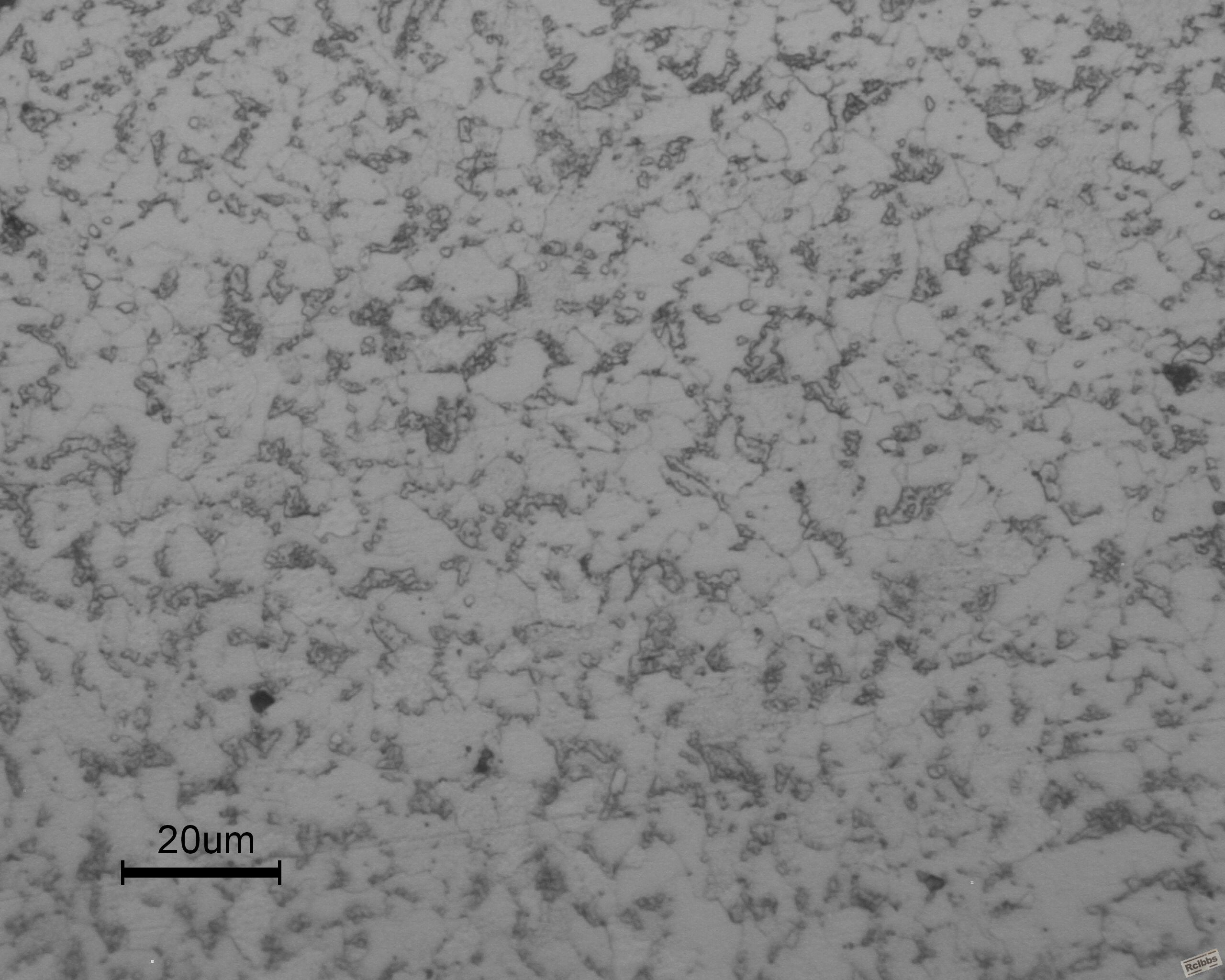

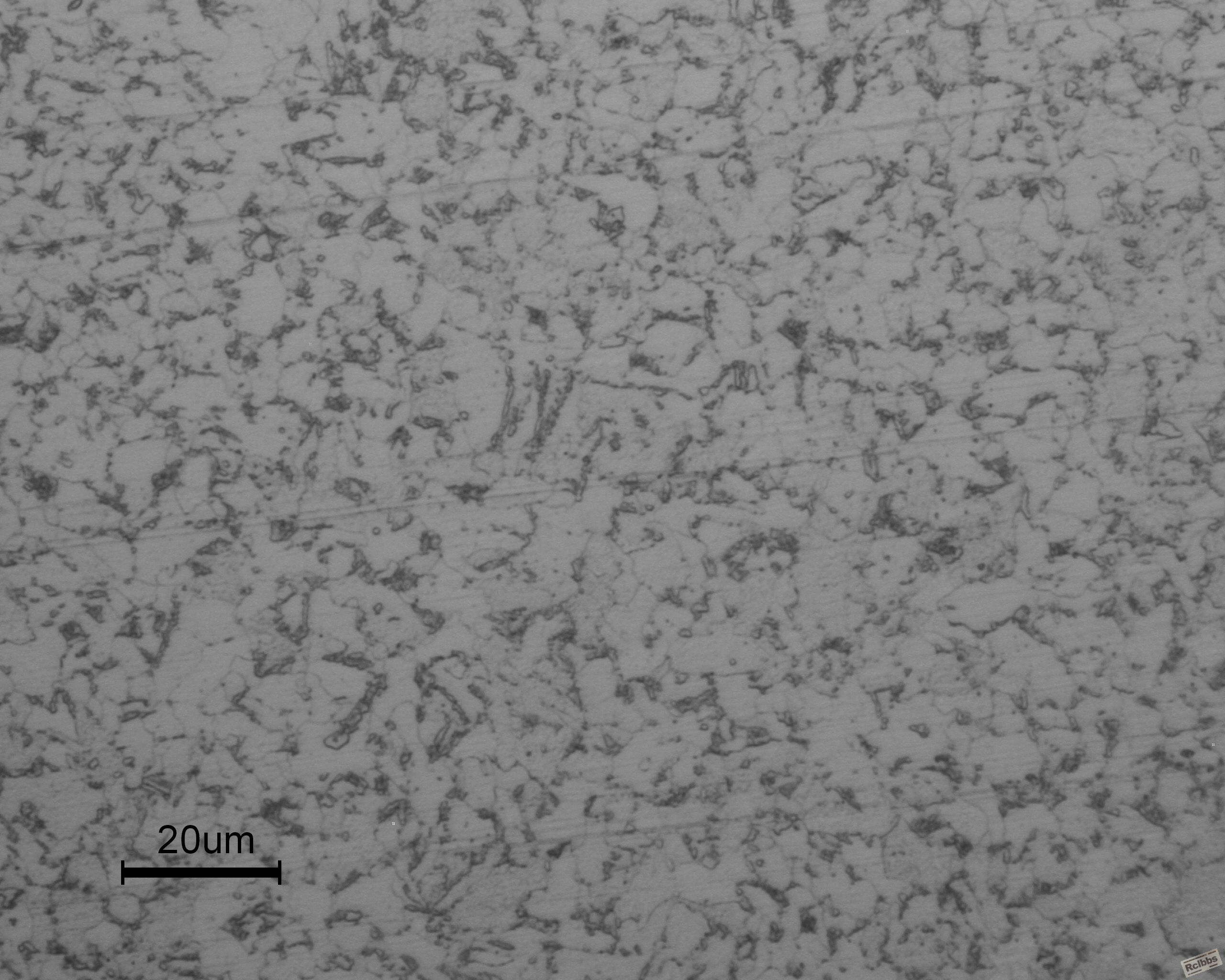

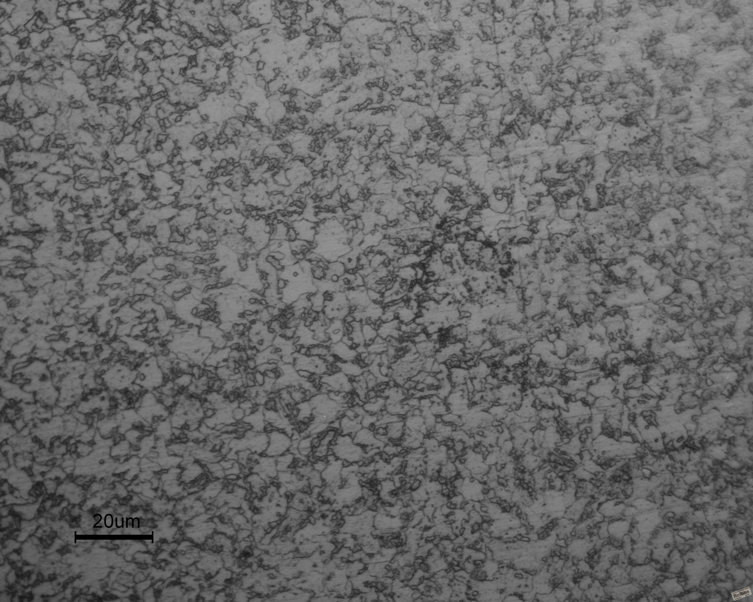

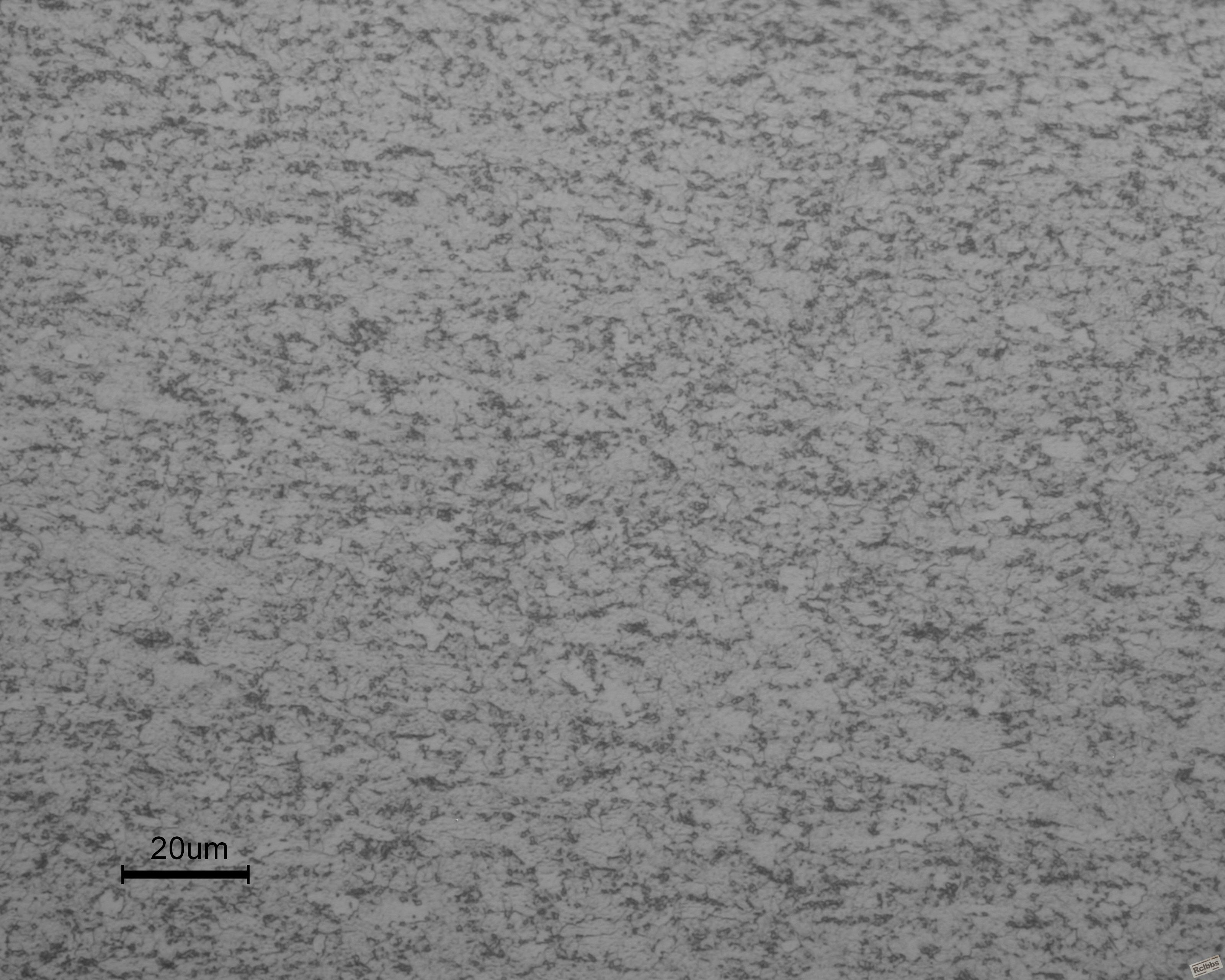

感觉很奇怪 完全不想淬火的组织,肿么回事?
发表于 2012-4-17 01:10:19 | 显示全部楼层
看上去有点像退火组织,是不是冷速不够呢

发表于 2012-4-17 08:17:51 | 显示全部楼层
朋友应说明材料及采用的热处理工艺。
 楼主| 发表于 2012-4-17 09:26:38 | 显示全部楼层
冷速肯定够的,材料0.16的低合金钢,主要含Mn,工艺:是A化后,在贝氏体区等温1min(小工件,厚度只有3mm),后水冷
签到天数: 1254 天
发表于 2012-4-17 09:47:35 | 显示全部楼层
奥化保温时间不够,有未溶铁素体。另外,等温时间偏短。个人意见。
 楼主| 发表于 2012-4-17 10:14:02 | 显示全部楼层
哦 奥氏体化保温时间应该差不多了,厚度只有3mm,空气炉加热、保温,取其加热系数1.2的话  才不到4min,我的保温时间取了6min;同时,等温温度也都在贝氏体区了,时间也差不多……
 楼主| 发表于 2012-4-17 11:22:00 | 显示全部楼层
哦……怎么没人了呢?大家帮忙看看吧  受不鸟了……
发表于 2012-4-18 10:04:07 | 显示全部楼层
组织是铁素体+粒状贝氏体
 楼主| 发表于 2012-4-18 19:30:14 | 显示全部楼层

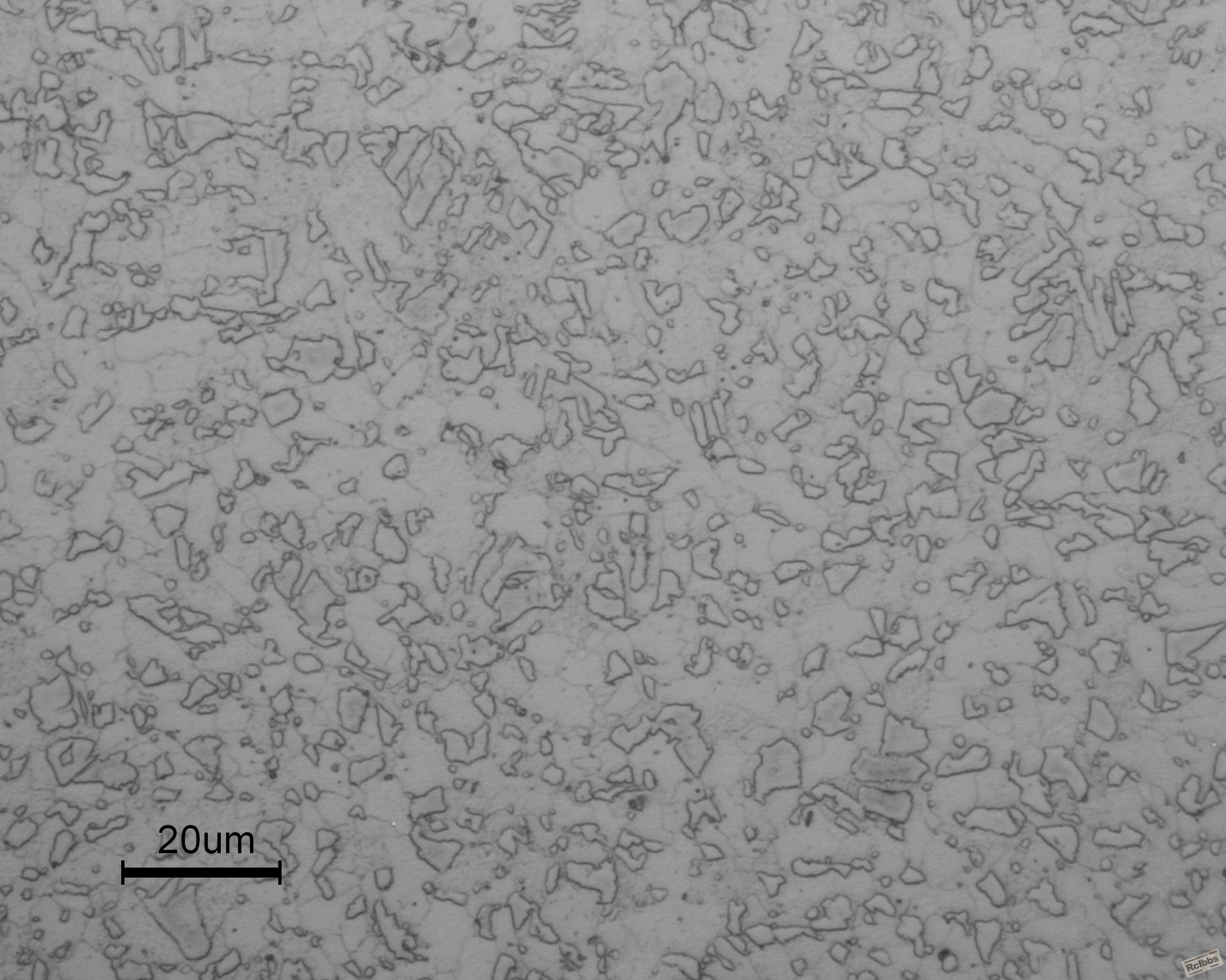

我看过粒状贝氏体组织,不是这个样子的    我打了下硬度,基本是44HRC  是不是含碳量太低,才导致的。附上原始组织和直接淬水金相,以作参考
发表于 2012-4-18 22:29:50 | 显示全部楼层
首先,你这样的工艺希望得到什么组织?
为什么在贝氏体区域等温?
组织就是粒贝,粒贝根据材料和工艺不同会有很多形态,不只是书本上那几种。
 楼主| 发表于 2012-4-19 09:42:12 | 显示全部楼层
呵呵   还不是为了得到贝氏体,要不然也不会选择到贝氏体区了。既然都说是粒贝了,我就再查查资料,以确定之。
