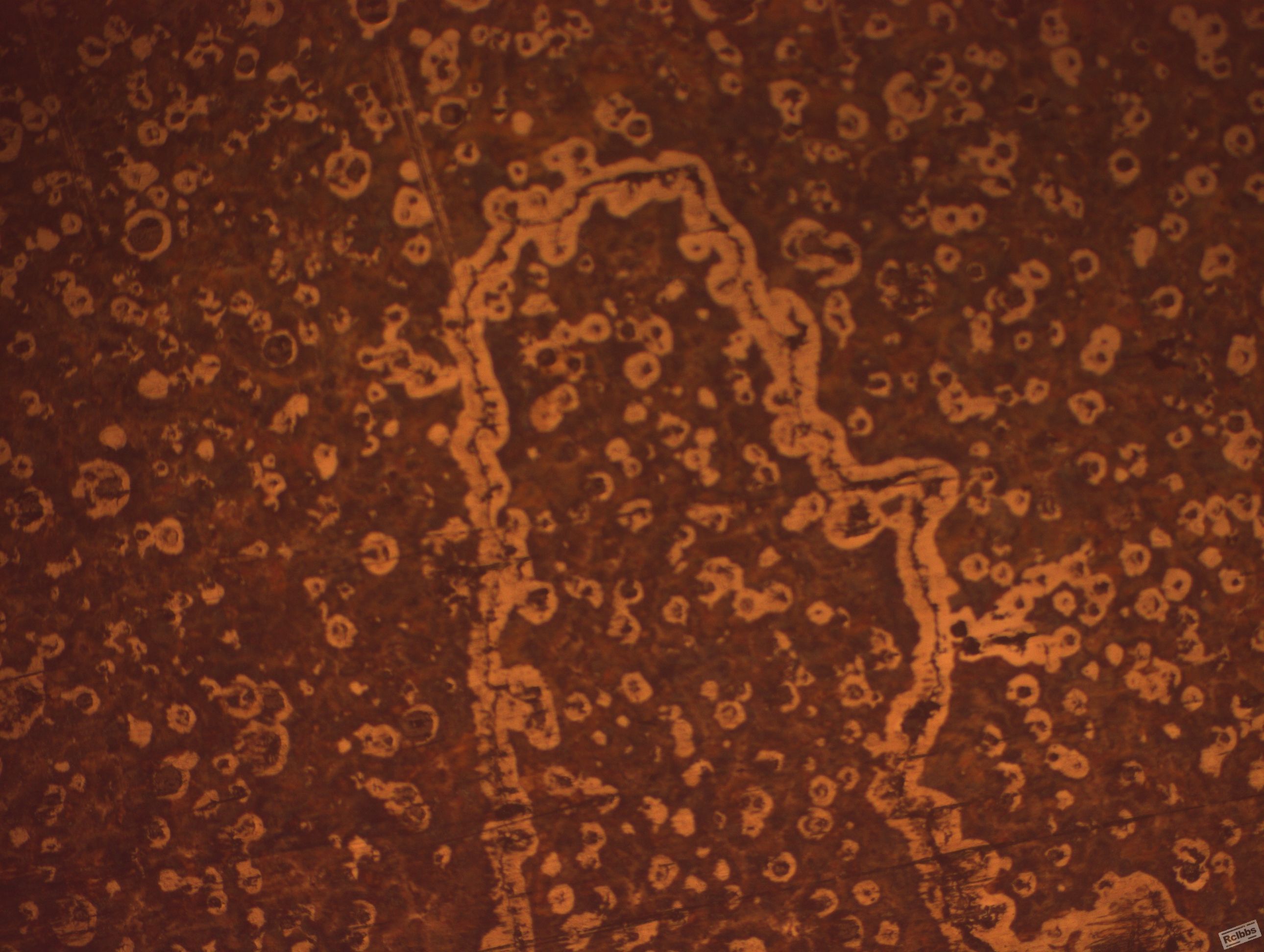

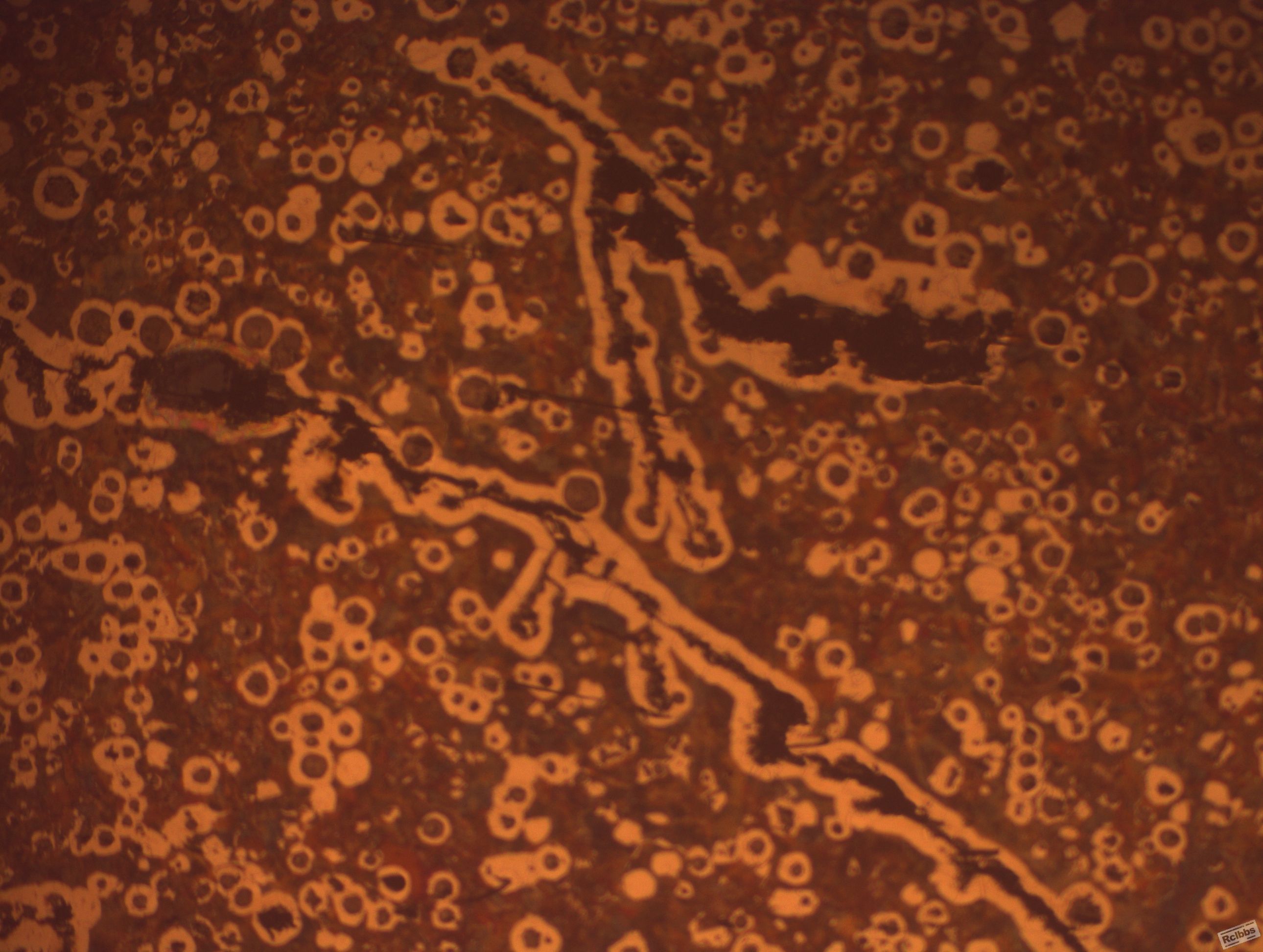

刚检测的一批产品,材料为QT600-3,发现有铸造裂纹,靠近裂纹一侧的断面有气孔,求解产生次裂纹的原因,照片倍数为100倍

这种裂纹可能存在于铸态晶界上。

发表于 2012-4-17 11:23:15 | 显示全部楼层
裂纹里面有夹杂物啊,珠光体的含量在85%,同意楼主观点铸造裂纹

 楼主| 发表于 2012-4-17 11:38:19 | 显示全部楼层
每包铁水按要求浇铸15个工件,8分钟之内完成浇铸,次件为15件以后的产品,且次位置为铁水流通的最后位置,双方向填充,我认为是铁水温度低了,未完全融合形成的,,此观点仅供参考,望大家踊跃评论

发表于 2012-4-19 09:36:10 | 显示全部楼层
冷隔在球铁的铸造中经常碰到的,我赞同

发表于 2013-8-27 16:32:20 | 显示全部楼层
楼上几位全错了,这是典型的球墨铸铁夹杂物缺陷。
