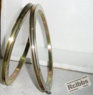

各位GGJJ、大侠师傅们,新入行小女生求教:
有个客户要加工一些环,之前用40Cr材料,锻打成环状,车毛坯,
调质28,再精车成形,最后渗碳55度左右,客户在使用过程中很容易碎裂,感觉韧性不够。
经与客户商量改为60Si2Mn,基本工艺如下:锻打成环状,车毛坯,调质到55度,精车成形,镀硬铬。
环
现在有几个问题:
1.需要留多少余量比较合适,再做调质处理,听说调质时很容易脱碳,1mm的余量够吗?
2.60Si2Mn调质到多少度达到最好的机械性能,主要是韧性,55度高不高?
3.60Si2Mn能否在成品后再氮化处理?以增加硬度,当然如果会变脆的话就不处理了。
4.调质后环从横切断后环径是否会缩小?
谢谢师傅们能给点参考意见。

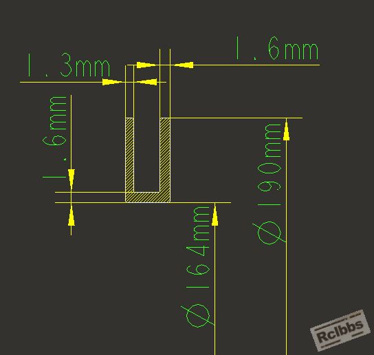

因为淬火后还要加工的,两边各留1mm的余量对于硬度这么高的材料,加工起来也不算轻松。
现在看来得做几个实验解决这个问题了,因为淬火后不需要有很大的弹性,要求比较硬,但不太容易破碎就行,
另外:环做好后要切掉长度100mm左右,如果切开后有收缩的话,加工的时候只能加大内径了。
我们只是做机械加工的,不是热处理工厂,对这个不太懂,客户只是一知半解。
渗氮是达到耐磨,因为壁太薄,所以希望热处理后有一定的韧性。

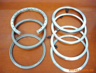

 楼主| 发表于 2012-4-17 12:35:39 | 显示全部楼层
客户要做的就是这种绕线机上用的环,不同的厂家用的材料和工艺都不相同,有的热处理后只镀锌,这种环边上有几个支撑轮,是需要耐磨的,用镀锌来解决耐磨肯定不现实,所以我的理解应该是通过热处理来解决这个问题的。
不知道哪种材料更好一些。
