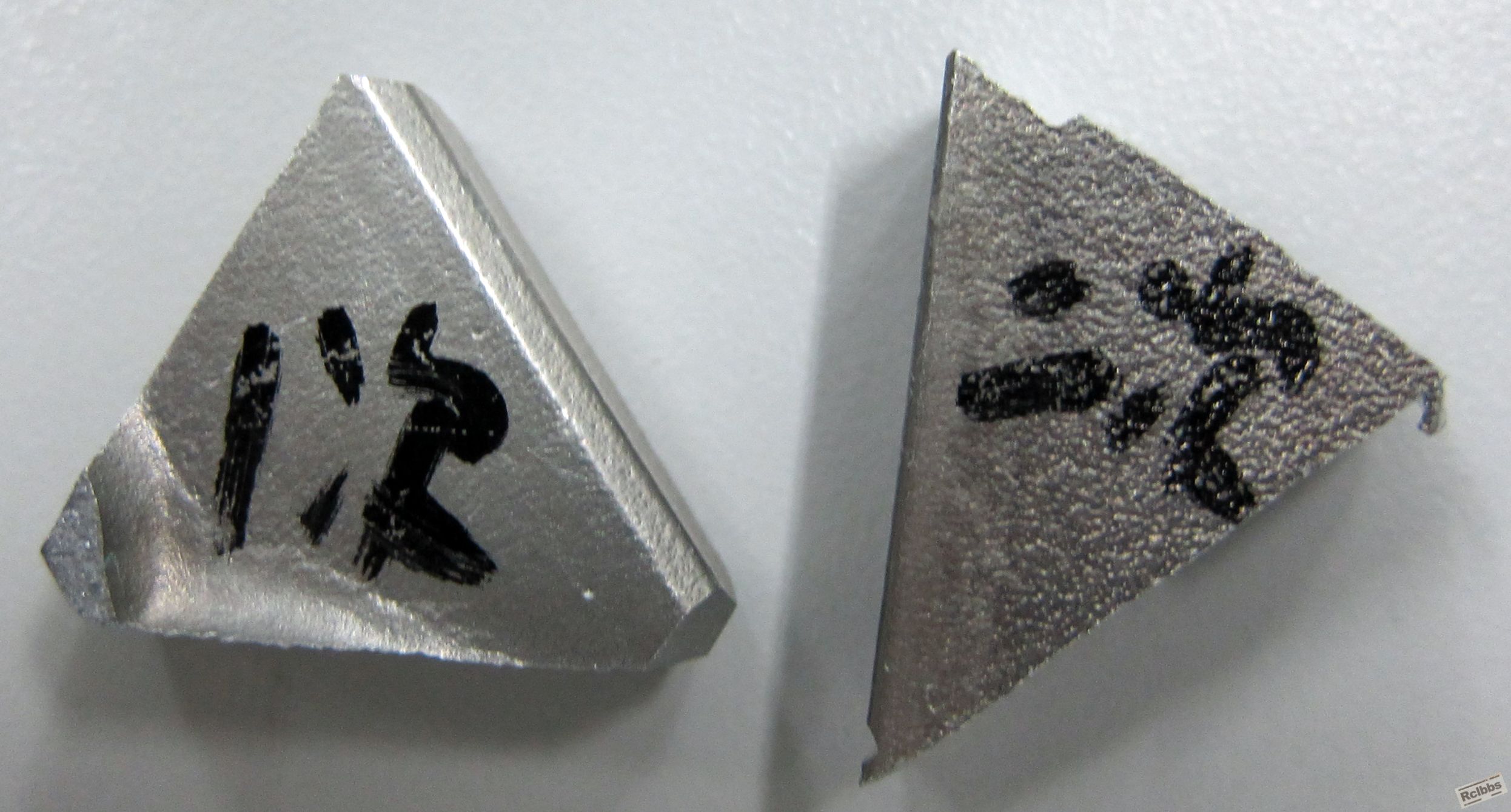

零部件名称:汽缸 缸盖
材料:AC4B
工艺:低压铸造——一次淬火——二次淬火——时效230
问题点:一次淬火不合格,进行二次淬火之后,硬度合格,但是表面明显比一次淬火要黑很多,请问可能发生的原因?

经过热处理后工件表面颜色不满意,可以用喷砂来改进表面颜色,建议喷砂用玻璃砂。

喷砂的话不现实啊,多增加一道工序不说,喷砂对缸盖的内部应力分布也有影响吧?我们主要想搞清楚到底为什么会变黑,是不是内部质量发生变化等等。。。

重复热处理和一次热处理的颜色肯定是不一致的,而且颜色要黑很多。我们是抛丸处理,主要是因为淬火的水和加热时间有关吧,参考!

ldhai007 发表于 2012-4-19 07:59
重复热处理和一次热处理的颜色肯定是不一致的,而且颜色要黑很多。我们是抛丸处理,主要是因为淬火的水和加 ...
我用能谱打了一下表面化学成分,二次淬火比一次淬火含碳量高20%
