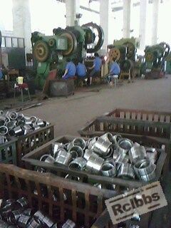

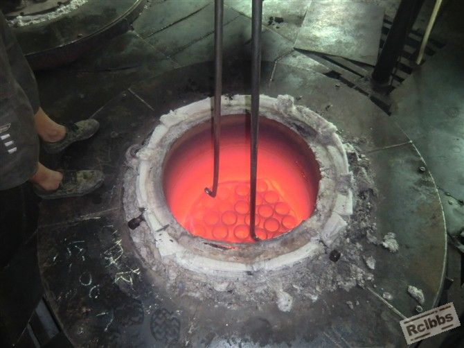

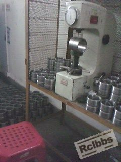

各位师傅:
    轴套渗碳淬火怎么控制变形太大?这样的工件能否控制在0.10-0.15mm之内?应该怎么控制?
    材料是:20#;A3料;20Cr.壁厚从5-15mm.内经30-120mm.高度30-120mm.
    处理工艺,渗碳加热温度:920;碳势:1.2 时间:380分钟,等温扩散90分钟,碳势:1.05 ,降温850度保温30分钟,碳势0.95.   20#;A3料;水溶性介质比例7%淬火。20Cr超速油淬。硬度基本在61-67HRC。但变形始终有超过0.20mm,最大0.50mm。
   下面是工件图片。

发表于 2012-4-17 19:51:34 | 显示全部楼层
楼主提问的是:怎样降低变形量还是什么?是椭圆度还是内孔涨大还是缩孔?
签到天数: 335 天
 楼主| 发表于 2012-4-17 20:01:08 | 显示全部楼层
谢谢周工:主要是椭圆,有时候也是喇叭形。应该如何控制呢?我工艺有问题吗?

发表于 2012-4-17 20:13:56 | 显示全部楼层
如果是椭圆那么和冷却以及冷却的均匀性有关,或装炉方式有影响!

签到天数: 335 天
 楼主| 发表于 2012-4-17 21:42:55 | 显示全部楼层
装炉就是图片上面那样装的。出炉,如果入油淬火,那么就是整桶入油,如果是水淬,就是用钩子勾下去的。冷却速度,有循环泵和搅拌泵。
签到天数: 335 天
 楼主| 发表于 2012-4-17 21:44:34 | 显示全部楼层
1013718285 发表于 2012-4-17 20:27
淬火温度有点高,你用790---800度淬火试试
这个温度淬火硬度上不去。试过了。

我加了水溶性淬火介质,比例7%。20Cr;40Cr材料的用超速淬火油也是那样的。只是情况稍微好点点。我想请问周工,你们或者你了解到的做这样的产品,一般把变形量控制在多少范围?谢谢!
签到天数: 120 天
发表于 2012-4-18 19:20:13 | 显示全部楼层
合金钢 发表于 2012-4-18 19:08
我加了水溶性淬火介质,比例7%。20Cr;40Cr材料的用超速淬火油也是那样的。只是情况稍微好点点。我想请问 ...
此类的渗碳淬火件一般其内孔会有所缩孔!至于变形量的控制,我们同类的20CrMnTi齿轮产品内孔的椭圆度能够在0.05---0.10之间!当然我们是油冷却的!
