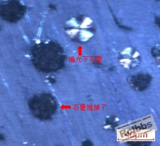

发表于 2012-4-18 09:37:50 | 显示全部楼层
个人认为,是麻点就不是石墨,是石墨就不是麻点。最简单的办法,用偏光,石墨有偏光特性,坑没有。但要注意不要把石墨抛掉,抛掉后就是坑了。可以加细磨至800-1200砂纸,然后稍微轻抛一下就可以了。 偏光石墨.JPG

这个没做过,不好回答,球墨铸铁有麻点不正常,你那个也应该不正常吧。就是一般的样你抛时间长了或水多了太湿了也会有麻点。不知你说的是做样麻点还是把件车一下就有麻点。疏松抛光在显微镜下就可确认。好像有经验的低倍也能看出来的。

赞同!过度抛光、粗大石墨脱落后在光照良好条件下可以看到麻点

可以比较麻点与石墨大小看看。
