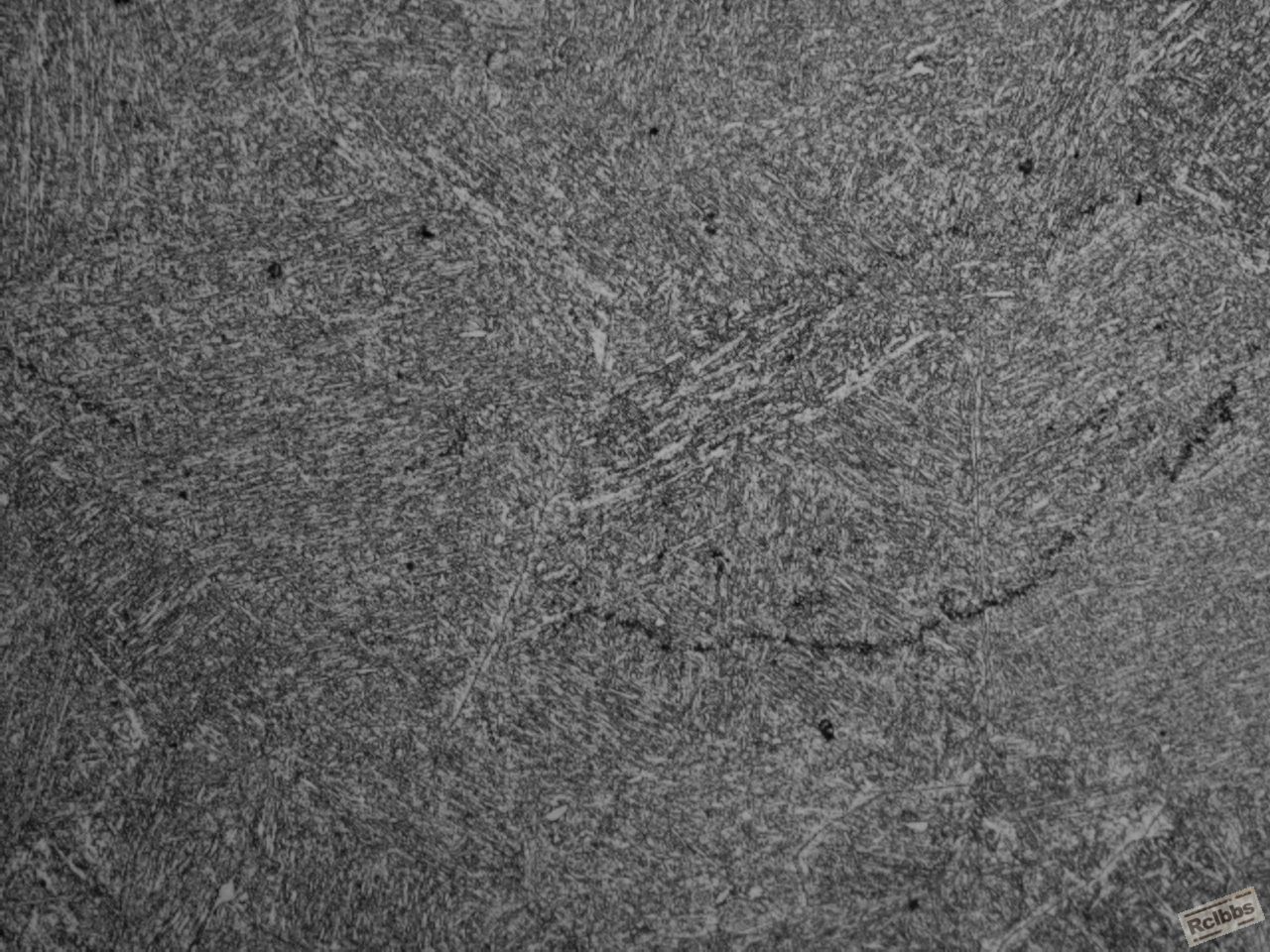

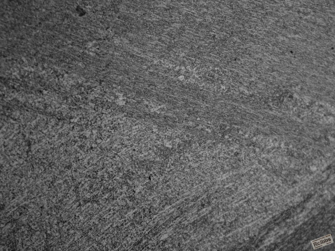

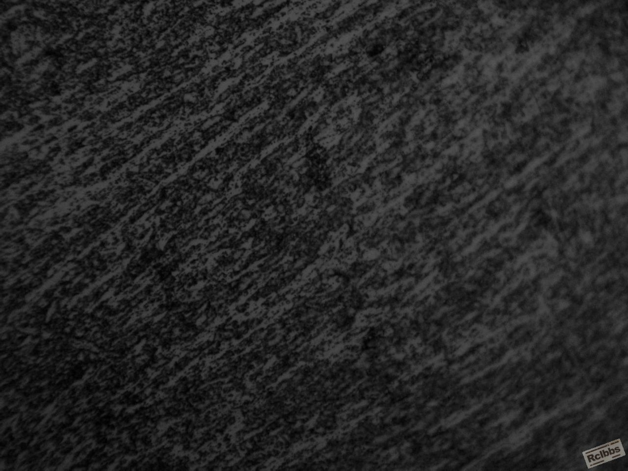

2Cr13调质处理后的正常组织应为回火索氏体,最近一个试样出现这样的组织,不知道是什么缘故,请大家帮忙分析下这是什么组织! 159-2.JPG 500-2.JPG 500-3.JPG
发表于 2012-4-19 18:41:17 | 显示全部楼层
第一个有裂纹了,三图应该是制样缺陷。这种材料很容易淬裂,在车削过程中控制不好也容易产生裂纹。

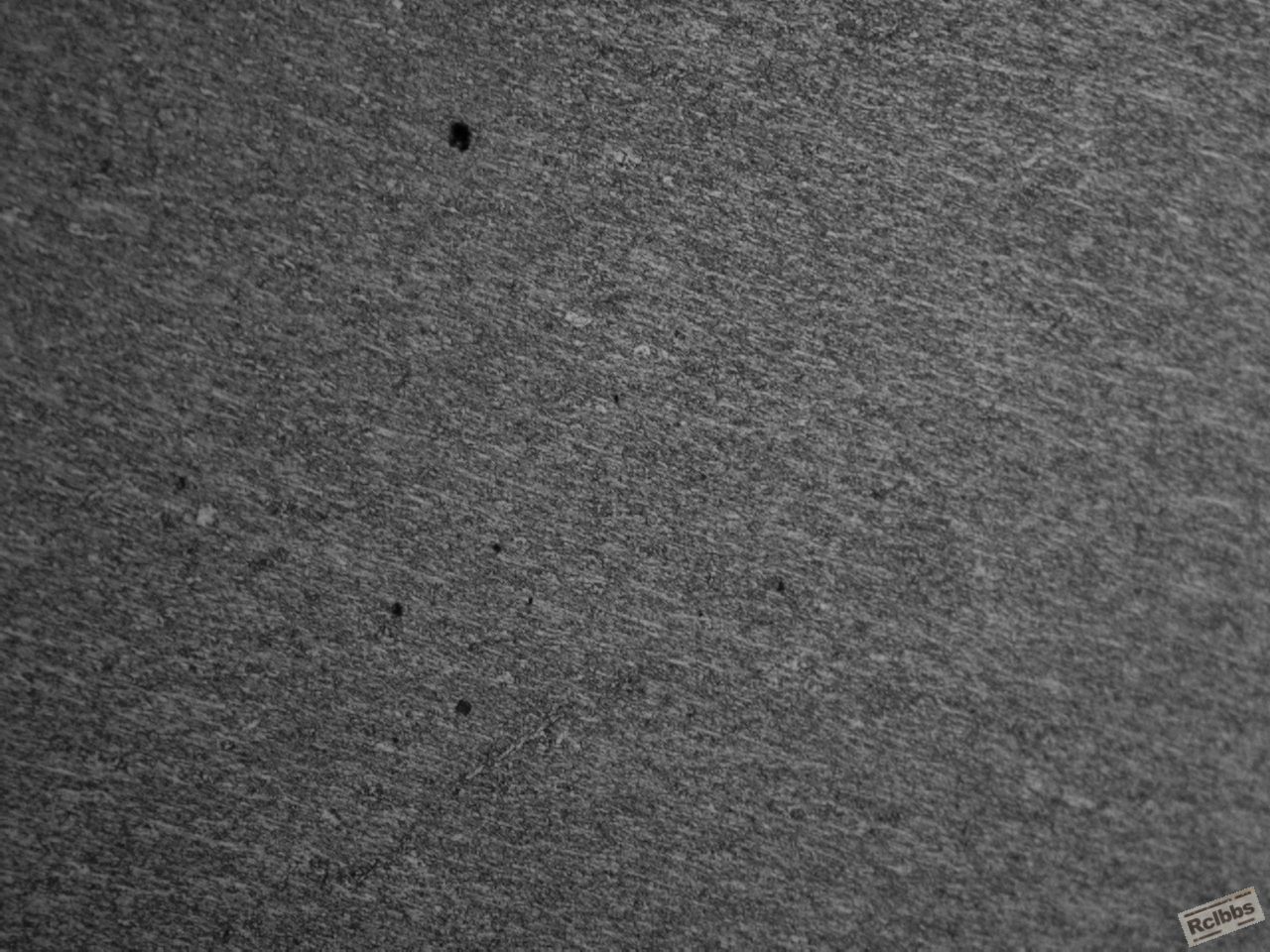

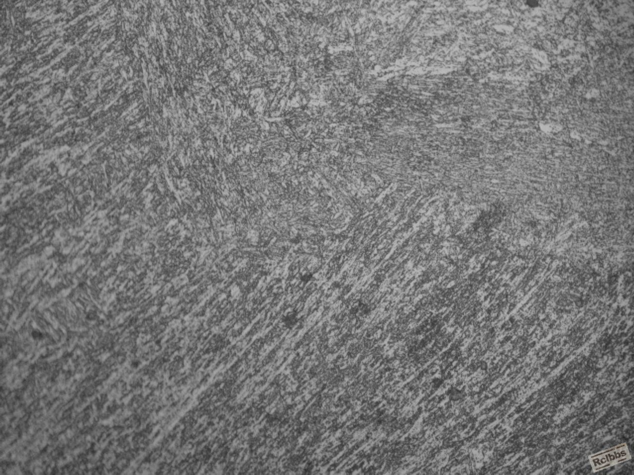

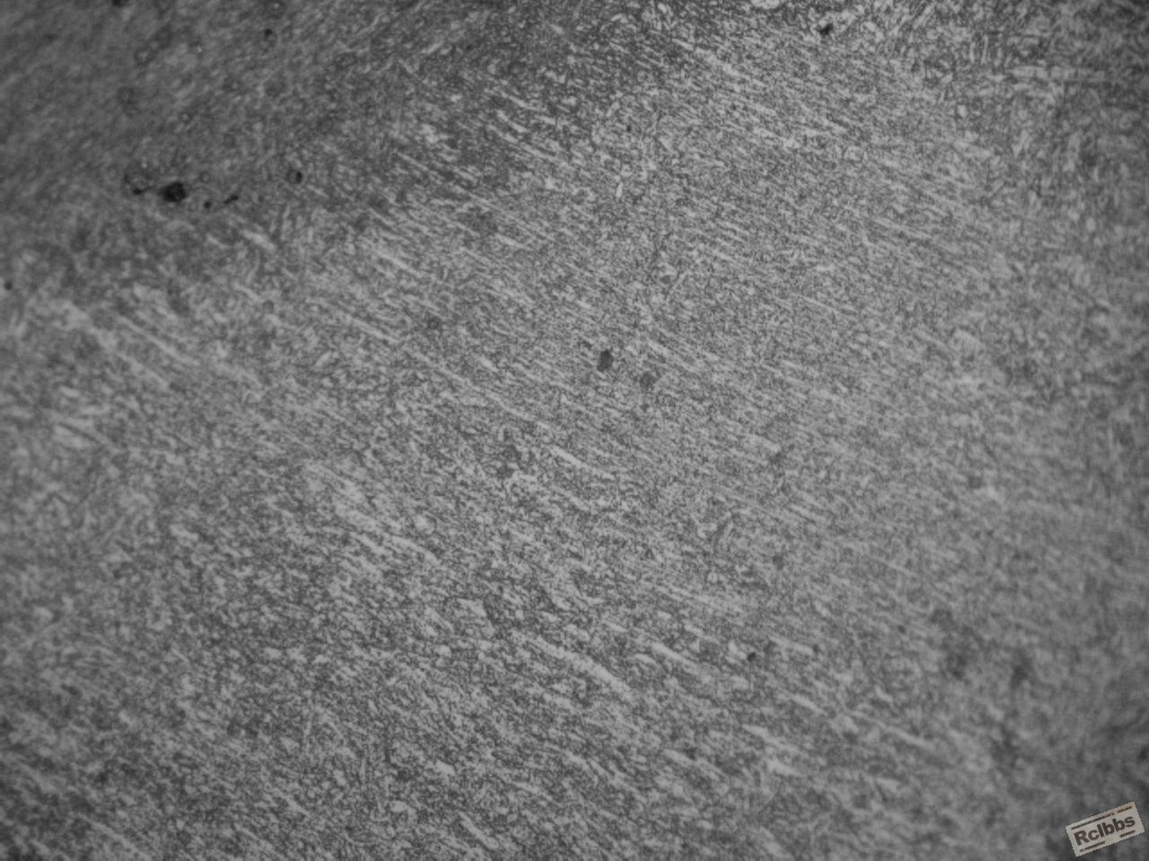

zqrlp 发表于 2012-4-24 19:19
请用500倍照一张再发上来。
1000倍
1000倍
400倍
400倍
400倍
400倍

发表于 2012-4-23 21:40:12 | 显示全部楼层
这种组织可能在原材料里就有。你们检查过原料吗?尤其是第三张的组织,可能原料里就有。
