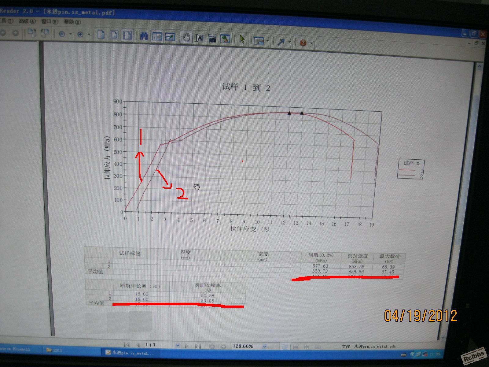

2个相同的试样 拉伸的结果 屈服强度怎么查这么大  根据曲线看 试样2的屈服强度应该在600多啊  怎么设备自动计算的结果是350左右
发表于 2012-4-19 11:25:51 | 显示全部楼层
试样没夹持稳吧,或者试验机出了问题,
2的应变不是从0开始的貌似
发表于 2012-4-19 12:00:40 | 显示全部楼层
是不是没夹好,有可能打滑等,我以前做高分子材料打伸时,夹具打滑了就和上面讲的一样,将试样看看有没有打滑的痕迹
 楼主| 发表于 2012-4-19 12:01:24 | 显示全部楼层
我怀疑是没加稳  这个试样的夹持端有点小
应变没从0 开始 这个没关系  这是第二个试样   还有其他试样 依次向后排列
以哪个数据为准啊   曲线? 表格中的?  我想按曲线  可否?

发表于 2012-4-19 12:46:24 | 显示全部楼层
刚才做了一下,是试样没夹紧。
发表于 2012-4-19 15:51:20 | 显示全部楼层
烟台 发表于 2012-4-19 12:01
我怀疑是没加稳  这个试样的夹持端有点小
应变没从0 开始 这个没关系  这是第二个试样   还有其他试 ...
电脑数据有误,自己从曲线中读数据比较靠谱

发表于 2012-4-19 22:56:32 | 显示全部楼层
计算机判读不靠谱。还是自己来。现在我们所有数据都记录然后自己计算,不用计算机,顶多把拉伸图保存一下。
发表于 2012-4-21 04:01:03 | 显示全部楼层
不用自动的值,自己在图上取数值 计算

发表于 2012-4-25 14:18:02 | 显示全部楼层
电脑选点不准,需要自己手动选点

发表于 2012-4-24 16:00:35 | 显示全部楼层
楼主大侠,好像σ0.2是350MPa,对不对?

发表于 2012-4-23 20:59:19 | 显示全部楼层
笨一点的用画图法,现在的机器一般不用了。我不知道你用的是什么机器,只要是微机控制的,都有这个功能的,直接在引伸计图中找就行了

发表于 2012-4-23 20:26:49 | 显示全部楼层
shaogang78 发表于 2012-4-23 08:43
没关系的,直接用手动找到合适的点就行了
我想知道用手动怎么找?这个问题在我们这也出现,夹具不同结果不同。但是我不知道怎么找这个屈服点。

发表于 2012-4-23 12:24:22 | 显示全部楼层
烟台 发表于 2012-4-22 09:58
换机器? 刚买2年的英斯特朗的  也要换啊
不换设备那就换 夹具啊比较简单

发表于 2012-4-23 08:43:30 | 显示全部楼层
没关系的,直接用手动找到合适的点就行了

发表于 2012-4-22 21:47:15 | 显示全部楼层
拉伸前先预加一点力,防止各种间隙和夹持打滑

发表于 2012-4-21 10:00:46 | 显示全部楼层
试验参数设置没有问题吧,比如试样尺寸等
