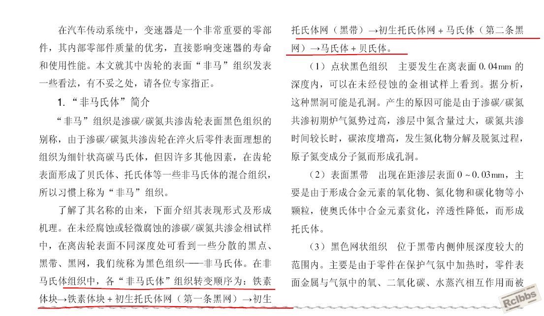

截图00.jpg 各位好!
   在一篇介绍非马组织的文章中提到了非马组织转变顺序和不同顺序形成黑带、黑网,这句话该怎么理解,为什么
会有这样的顺序,为什么不同的转变顺序形成的是黑带、黑网?

1  楼主提供的资料(划红线部分)就是依据非马组织形成温度做了个顺序叙述,应该很好理解。
2  资料(红线)叙述顺序应该是早期试验结果或者缓冷二次淬火组织中容易出现的问题,在一般渗碳直淬工艺中表面不会出现“铁素体”非马,这个应该注意。
3  非马中黑带是最严重一种、黑网次之;但渗碳工艺一般黑带不常出现,中温C-N较易出现或者渗碳热油淬火也可能出现。

文中的第一条黑网、第二条黑网该怎样理解?谢谢!
