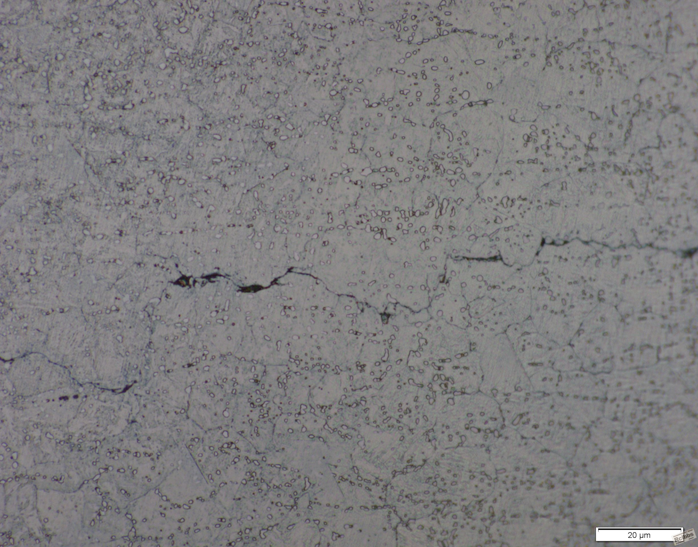

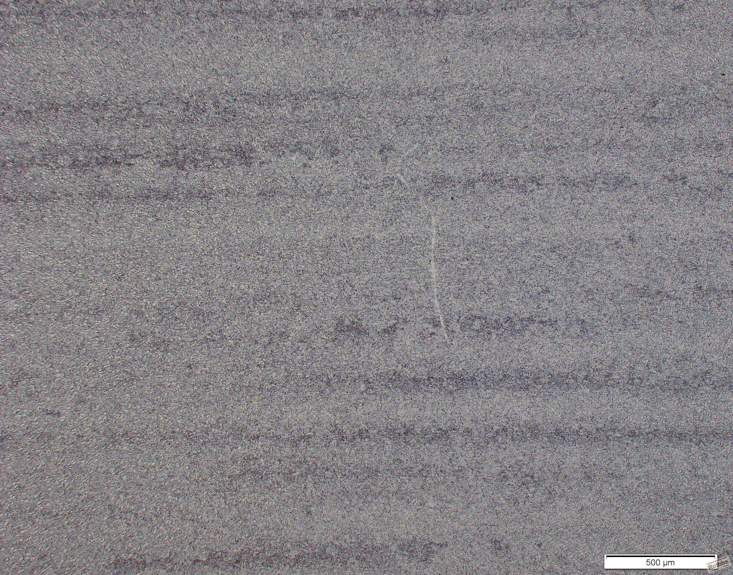

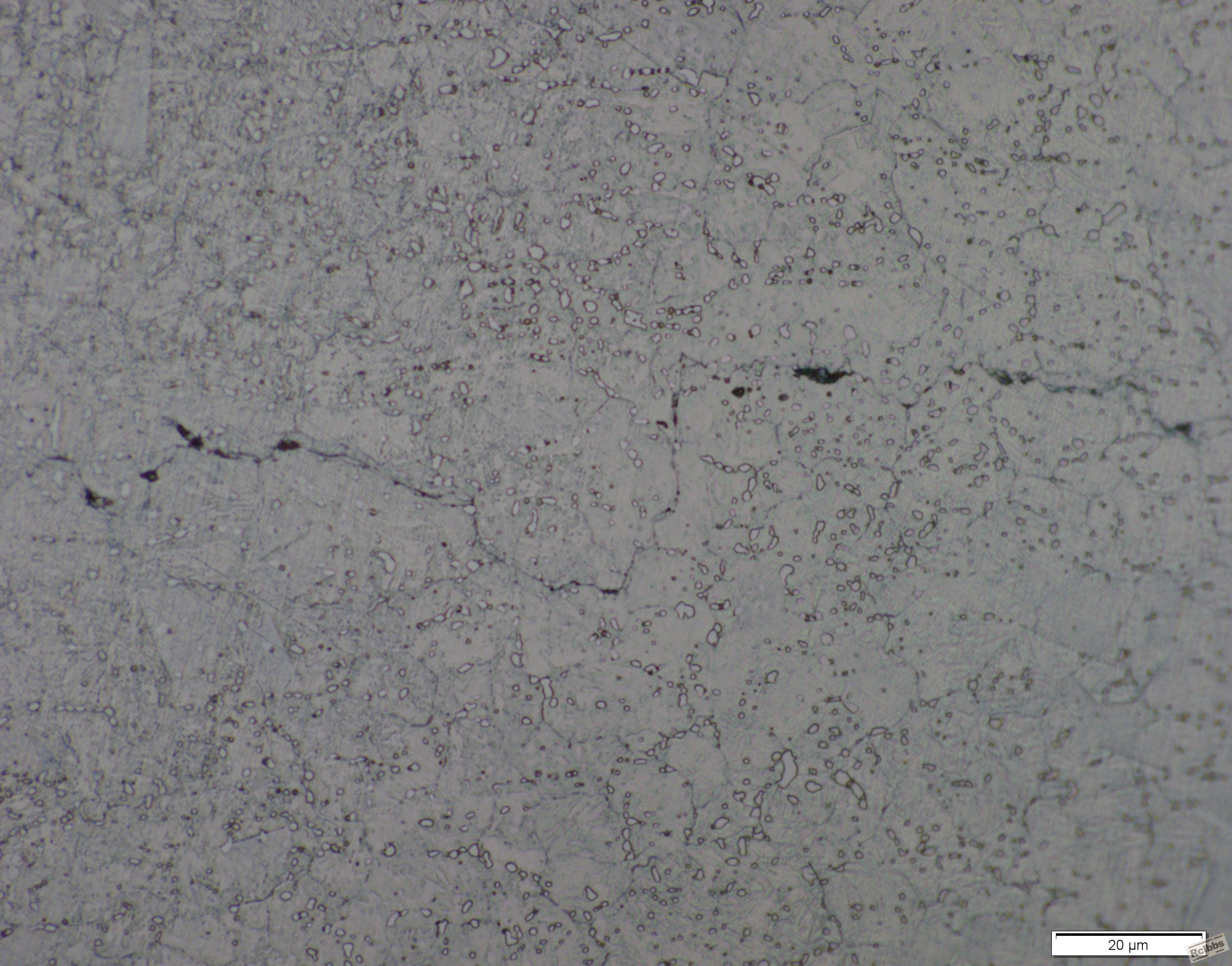

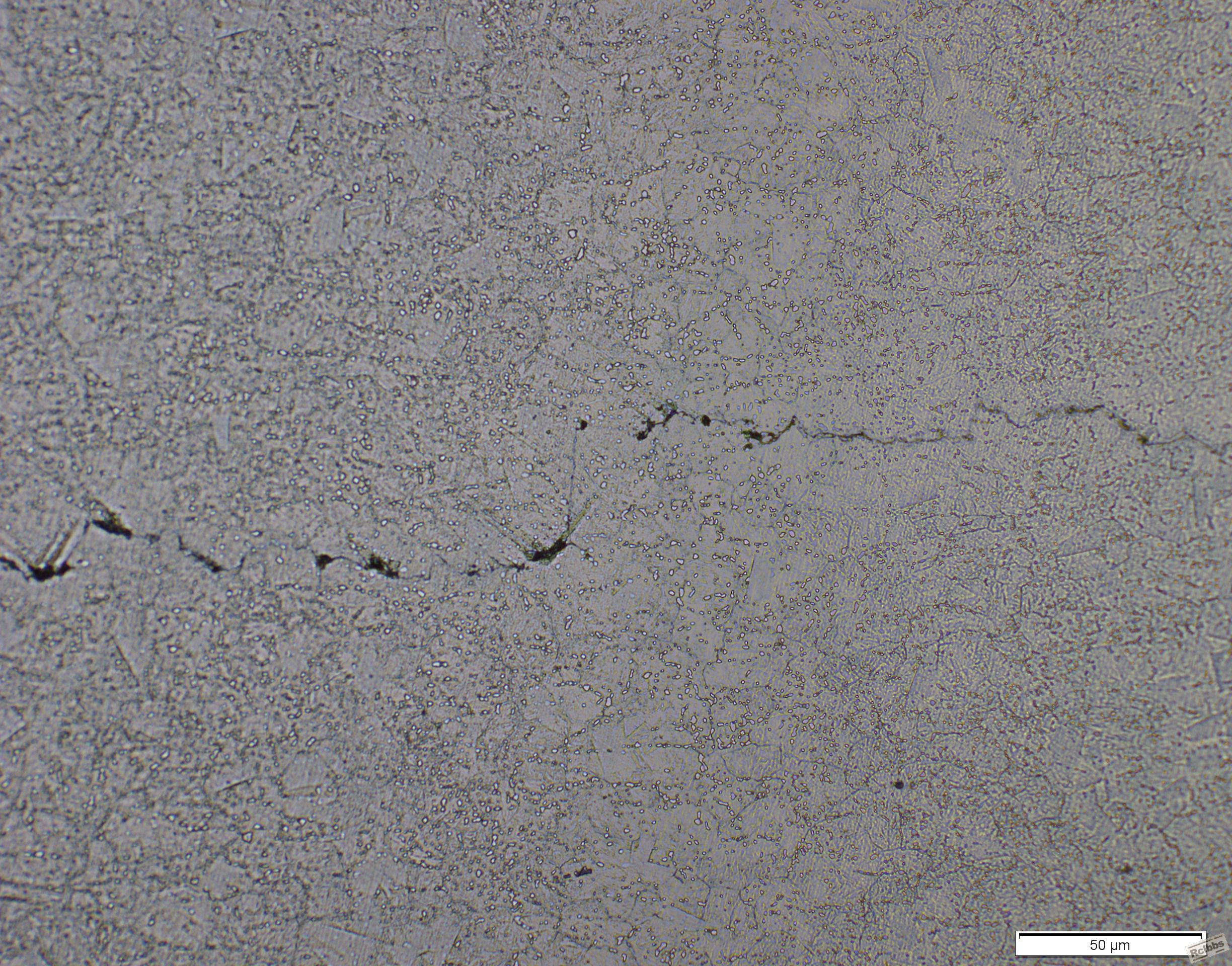

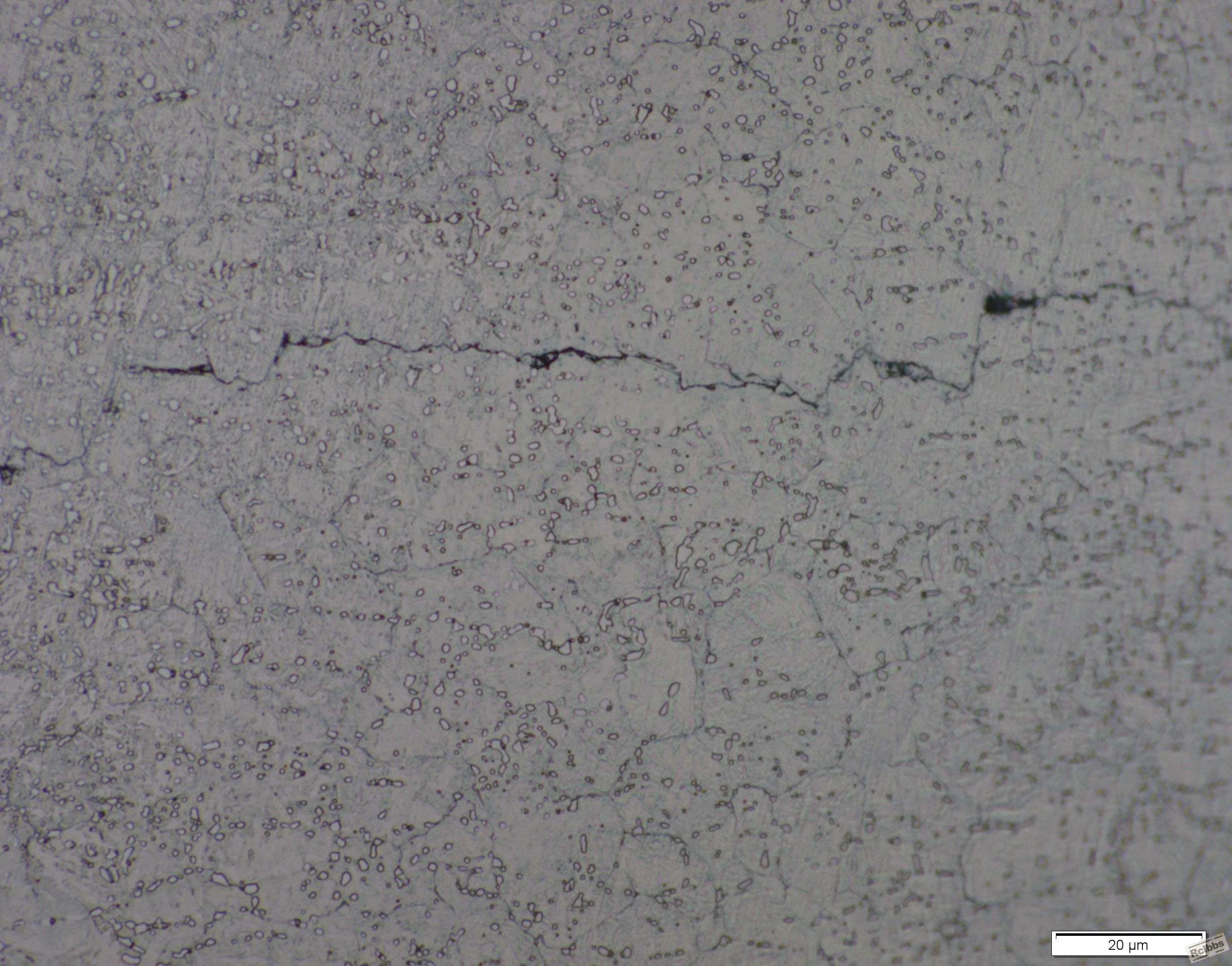

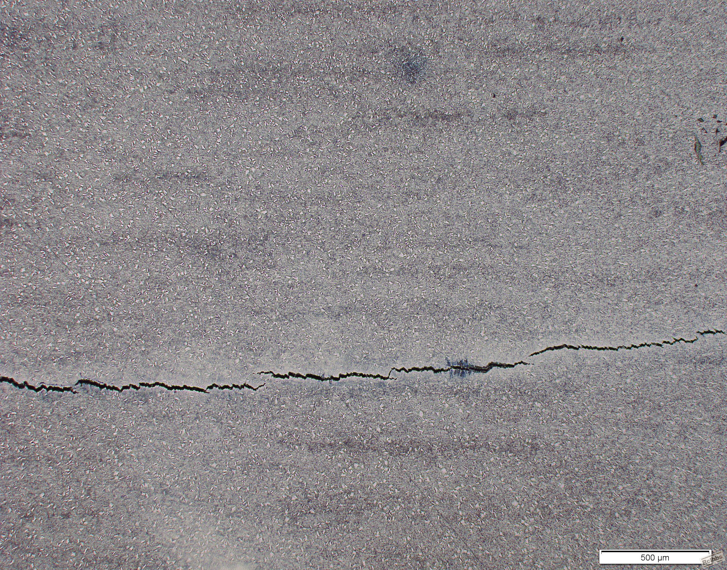

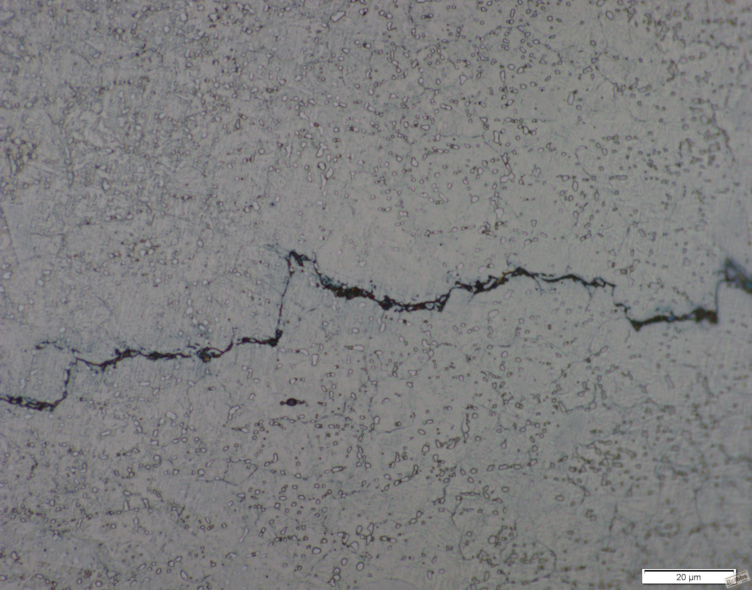

裂纹走向与偏析一致。其他未裂位置 裂纹前端 裂纹前端形貌 裂纹前端。 中碳马氏体不锈钢板材, 淬火回火后敲击产生裂纹,是怎么造成的?我自己认为是晶界弱化导致结合力下降,敲击的能量被吸收后成为裂纹沿晶扩展驱动力。

1000x 裂纹尖端
1000x 裂纹尖端
1000x
1000x
1000x
1000x
500x
500x
1000x
1000x
50x 偏析
50x 偏析
50x 裂纹走向与偏析带一致
50x 裂纹走向与偏析带一致
照片怎么没传上来,补上照片

第一次看到这么清晰的沿晶裂纹,期待高手的正解!
