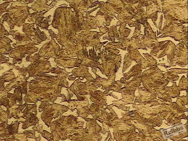

 楼主| 发表于 2012-5-2 19:08:13 | 显示全部楼层
孤鸿踏雪 发表于 2012-4-20 07:37
对性能有无影响?有什么影响?要看工件的服役条件、常见失效方式和潜在失效模式。
心部组织500X
心部组织500X

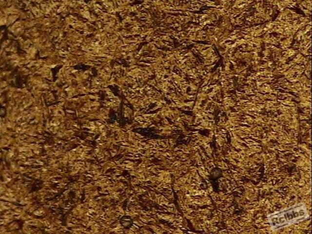

签到天数: 67 天
 楼主| 发表于 2012-5-2 19:09:46 | 显示全部楼层
dfswrfpgs 发表于 2012-4-21 07:55
20CrMnTi工件壁厚约5mm,心部有较多量的块状铁素体,心部硬度能达到40~42HRC吗?能否发个心部组织的图片,以 ...
打的是维氏硬度,可以的
渗层500
渗层500
心部500
心部500
发表于 2013-3-2 07:44:01 | 显示全部楼层
xiaoxianglou 发表于 2013-3-1 21:40
淬火温度为820,慢油冷却,其他再详细的信息就不是很清楚了
    820这个淬火温度不是问题。您使用的所谓“慢油”其正常的使用温度在什么范围?是等温分级淬火油吗?是否搅拌?搅拌强度(频率)?

 楼主| 发表于 2013-3-1 21:40:09 | 显示全部楼层
孤鸿踏雪 发表于 2013-1-5 09:03
这个不好笼统回答,要看你的热处理技术条件。主要是渗碳后的淬火温度和冷却条件,当然也与您的产品几 ...

签到天数: 2729 天
发表于 2013-3-2 09:39:33 | 显示全部楼层
一般而言,块状铁素体是未溶铁素体,也就是说是奥氏体不完全导致原块状铁素体保持下来的,而网状铁素体是由于冷却过慢时析出的。但实际生产检测下来的情况却不一定。看楼主的图片应该是由于冷却过慢导致的。
签到天数: 51 天
发表于 2013-1-5 13:53:00 | 显示全部楼层
这个铁素体是析出的,是冷速慢造成的,LZ可以用100X看一下是否有沿晶趋势。
