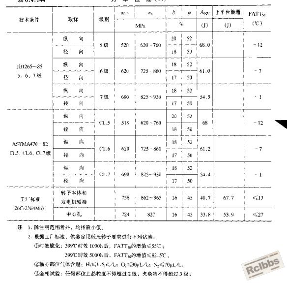

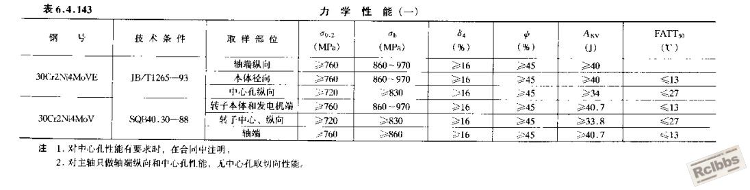

求个标准号,以及横向性能与纵向性能的差异标准
求该材质相关标准有关力学性能的

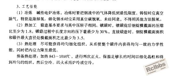

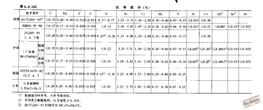

超高压容器用钢里面有一个类似 (Q/CNG) 22Cr2Ni4MoV,美国标准的A10或者ASTM A508 4N级也类似。你可以查标准对照一下

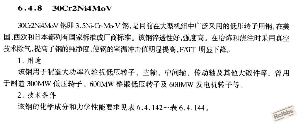

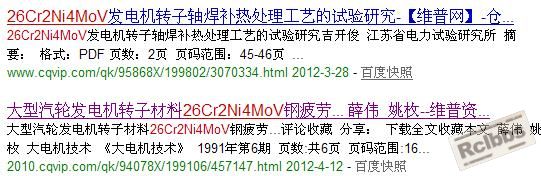

 楼主| 发表于 2012-4-23 09:53:13 | 显示全部楼层

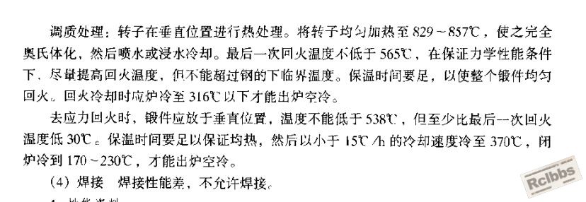

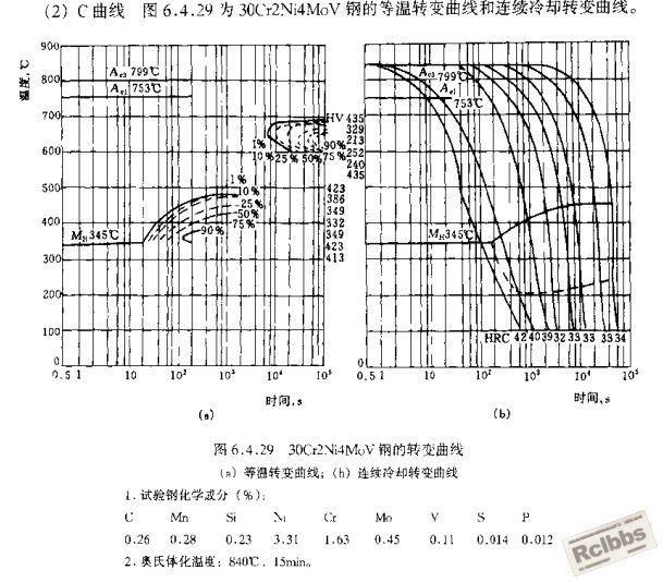

tlx322 发表于 2012-4-21 11:51
《火力发电厂金属材料手册》上有。
这位大神,这个标准您有电子版的么?方便发一份学习学习么?十分感谢

发表于 2012-4-21 11:51:58 | 显示全部楼层
《火力发电厂金属材料手册》上有。

发表于 2012-5-1 12:09:47 | 显示全部楼层
参考下这个标准:《JB/T7022》
