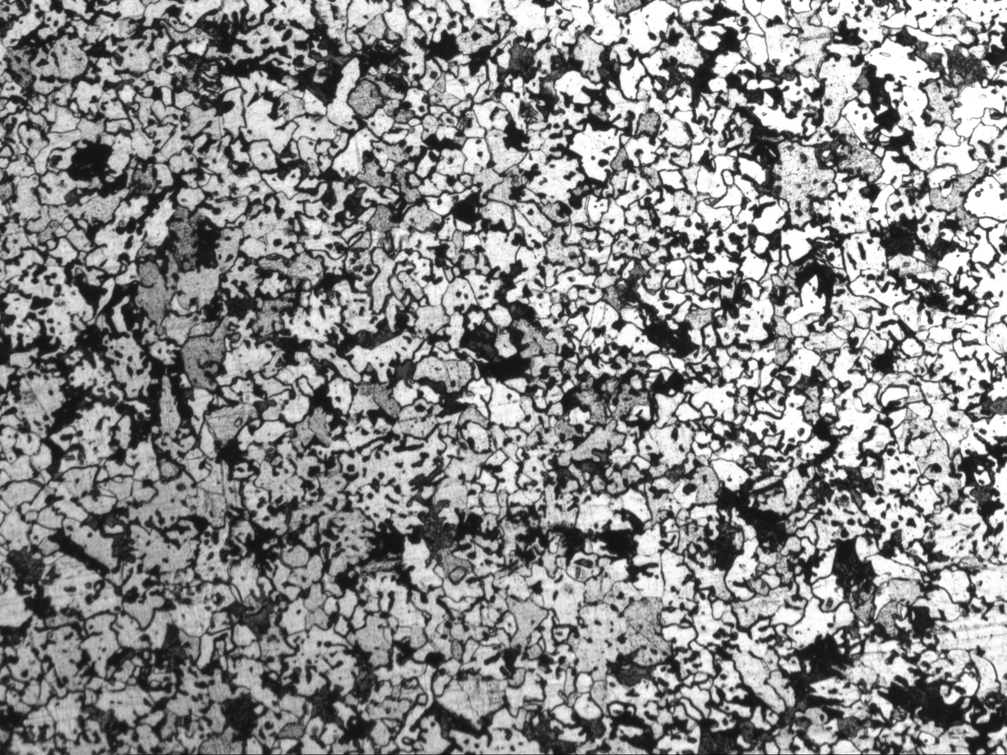

[求助] 此140mmQ345D冲击韧性不合,为12、13、14J,请专家指教
签到天数: 6 天
发表于 2012-4-20 10:00:57 | 显示全部楼层 |阅读模式
GD120407005高倍组织.jpg 正火工艺:900℃,2min/mm,成分:C:0.164,Si:0.55,Mn:1.44,P:0.013,S:0.002,Ti:0.02,Nb:0.027
签到天数: 6 天
 楼主| 发表于 2012-4-20 10:21:06 | 显示全部楼层
是不是含有脱碳组织,会不会是轧制前加热过烧所致!
签到天数: 941 天
发表于 2012-4-20 11:11:25 | 显示全部楼层
可能是正火加热不足--------------

签到天数: 941 天
发表于 2012-4-20 13:38:08 | 显示全部楼层
建议你把这个试样放在实验炉中正火,再看看金相-----------------

签到天数: 80 天
发表于 2012-4-20 19:44:27 | 显示全部楼层
多少度的冲击?已经处于脆性状态
签到天数: 21 天
发表于 2012-4-20 20:25:36 | 显示全部楼层
黑色组织看不清,是500倍的吗?建议腐蚀浅点

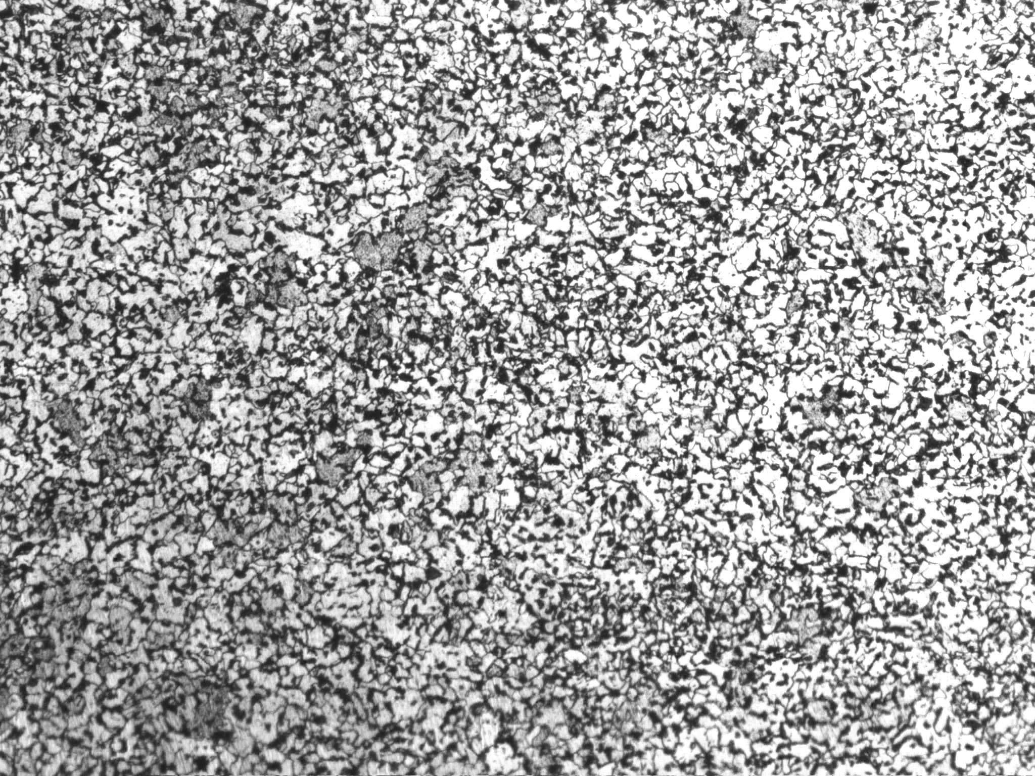

发表于 2012-4-24 15:26:46 | 显示全部楼层
tanglery 发表于 2012-4-24 10:53
这是小炉子试验后的高倍,珠光体明显分布均匀细小!
现在冲击性能如何?对于20J以下的冲击功,报出的数据意义不大。
签到天数: 80 天
发表于 2012-4-24 15:53:12 | 显示全部楼层
期待冲击试验的结果中......

 楼主| 发表于 2012-4-24 10:53:56 | 显示全部楼层

lmguo 发表于 2012-4-21 14:19
材料是哪家钢厂的,攀枝花的就这样,本溪钢厂的没问题。
攀枝花生产不了140mm的Q345D?贵公司用多厚的啊?

发表于 2012-4-21 14:19:44 | 显示全部楼层

发表于 2012-5-2 19:09:50 | 显示全部楼层
你这种材料这么厚,没带状组织已经很不错了,小样组织基本正常,检测下硬度分布情况,可以尝试在620左右回火后做冲击试验。
