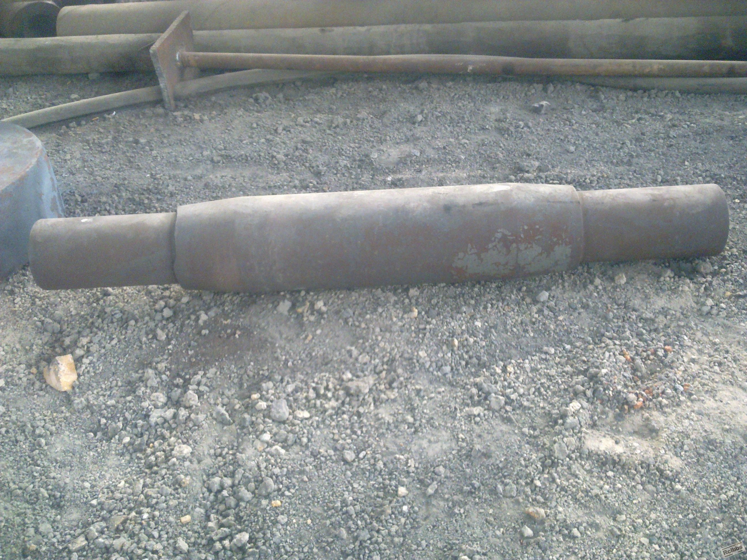

最近我们做了一件轴类工件,淬火过程中出现大面积开裂,请各位专家帮助分析一下,万分感谢!
材料:5CrMnMo,工件类型:轴(直径310mm),倒角:5,热处理炉:天然气炉
工艺:650±10℃(2h),840±10℃(4h),淬火介质AG(12.5%),淬火方式:断续淬火(第一次入6分钟,第二次出水温度200-300℃入炉回火,)在吊往回火炉的途中听到有开裂的声音,发现轴的4个台阶处全部开裂。

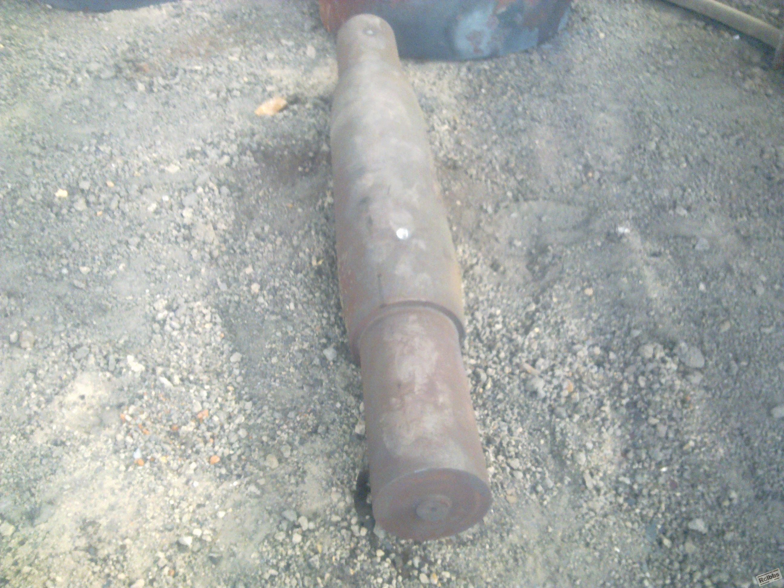

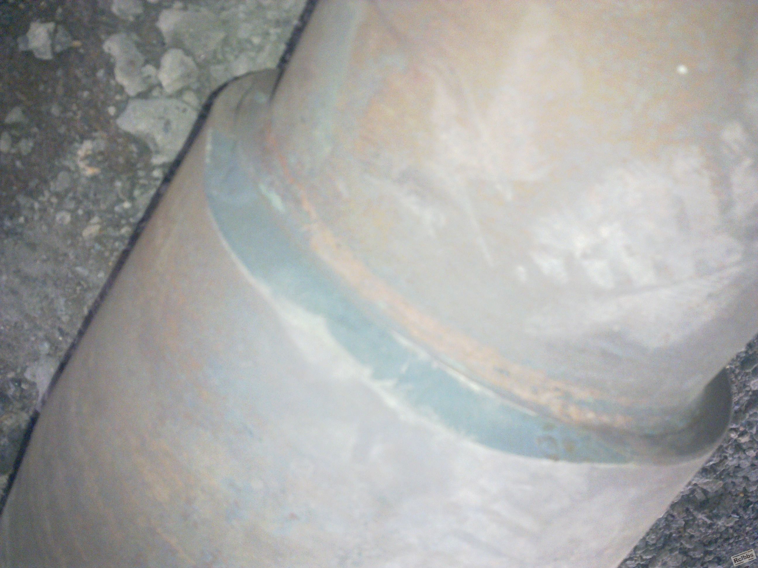

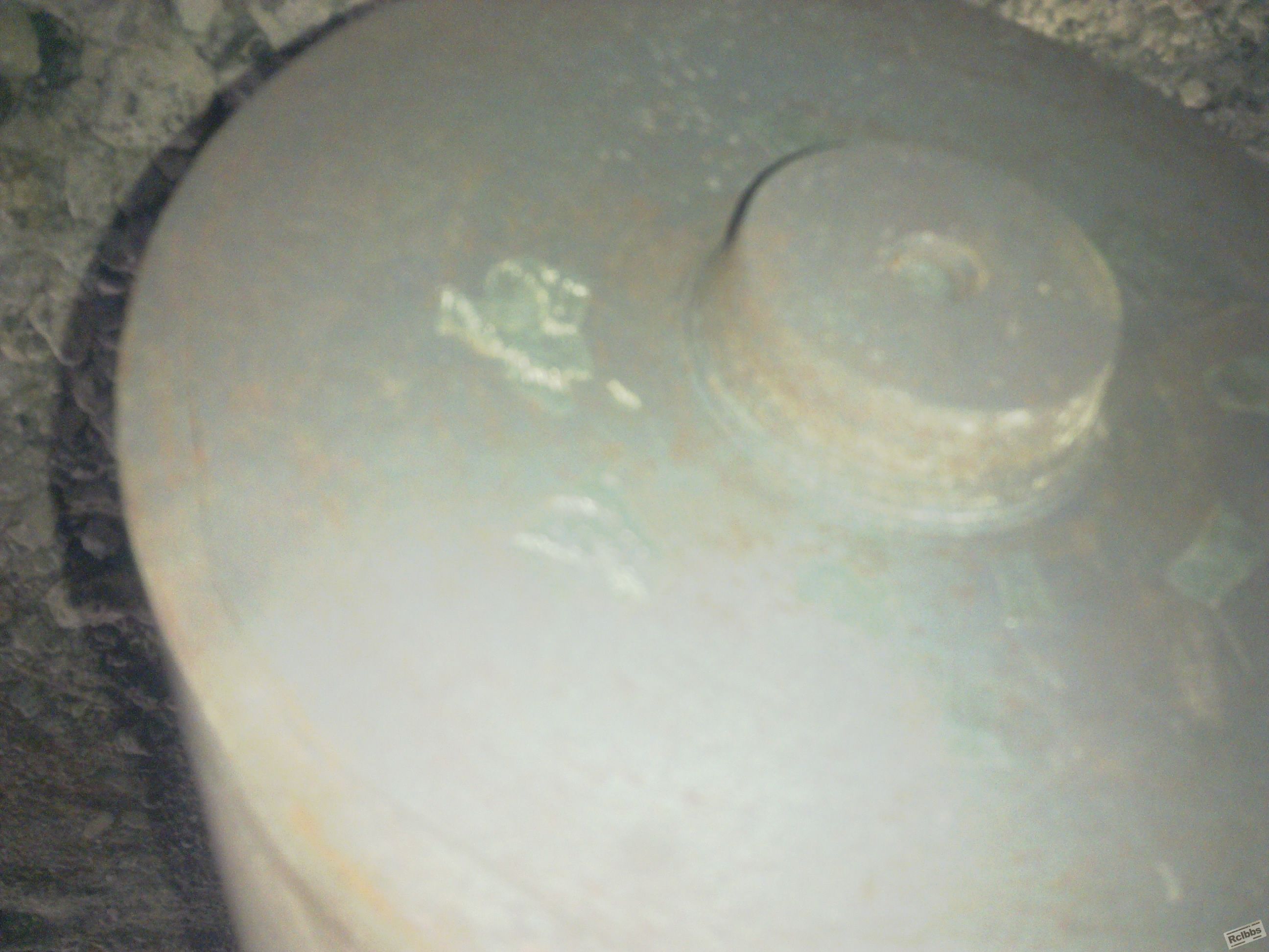

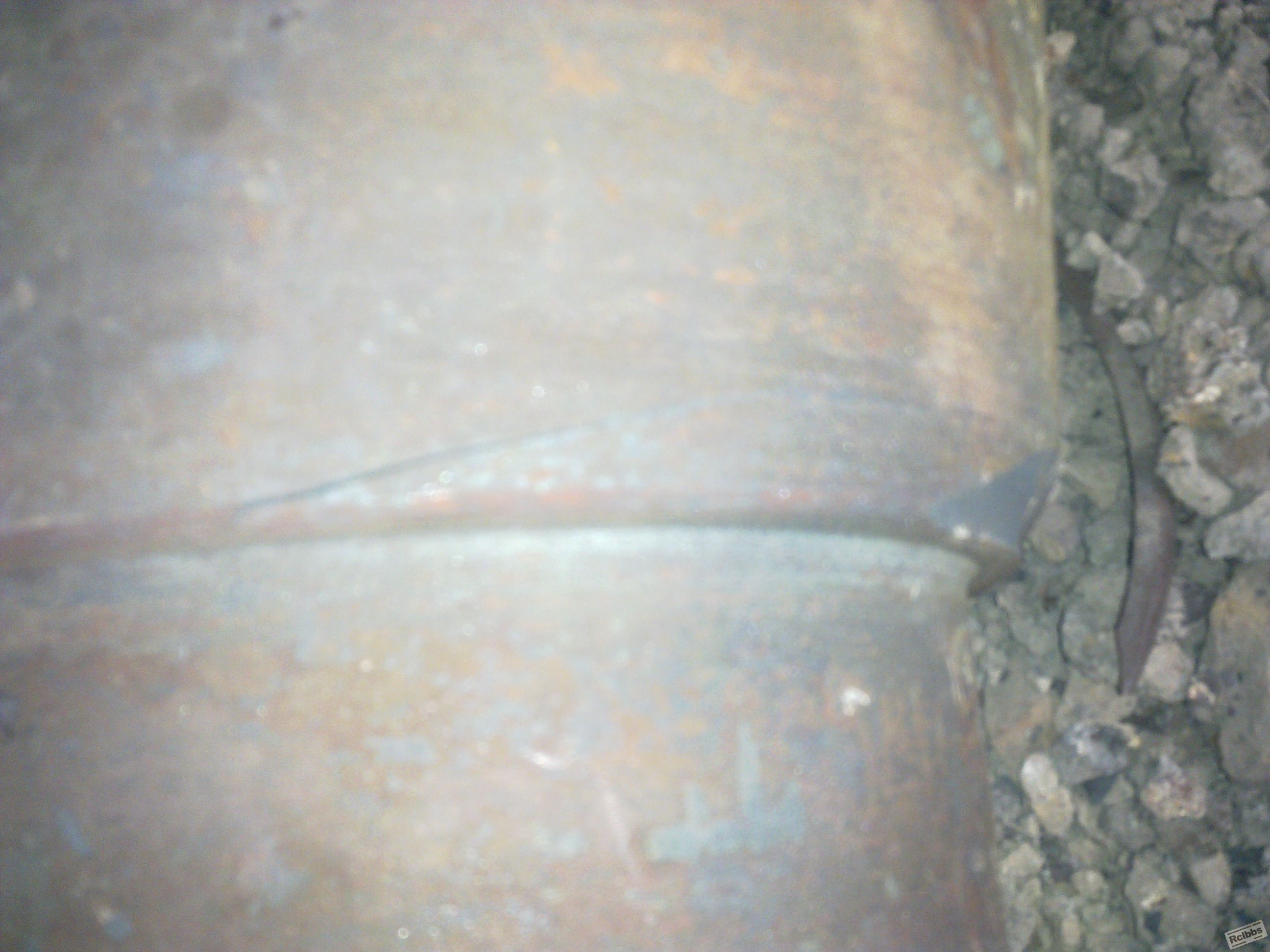

 楼主| 发表于 2012-4-20 14:46:34 | 显示全部楼层
开裂端
开裂端
开裂端
开裂端
开裂端
开裂端
轴的整体
轴的整体
轴的整体
轴的整体
610回火硬度为HB320-330

台阶处别加工出直角,容易因淬火应力集中而开裂,建议回火完成再加工台阶,建议油冷。按说达到你的要求应该不难

是锻打件吗?一般不是油冷吗?看照片好象挺大,淬火前预冷,出油温度高些。
锻打组织也要看看。台阶最好不要直角。
应该是组织应力造成的。

楼主的淬火介质是PAG吧?PAG本身不适合模具材料淬火,出现开裂也是正常的。建议使用淬火油进行淬火。
开裂的部位有台阶淬火时容易形成应力集中而开裂。
