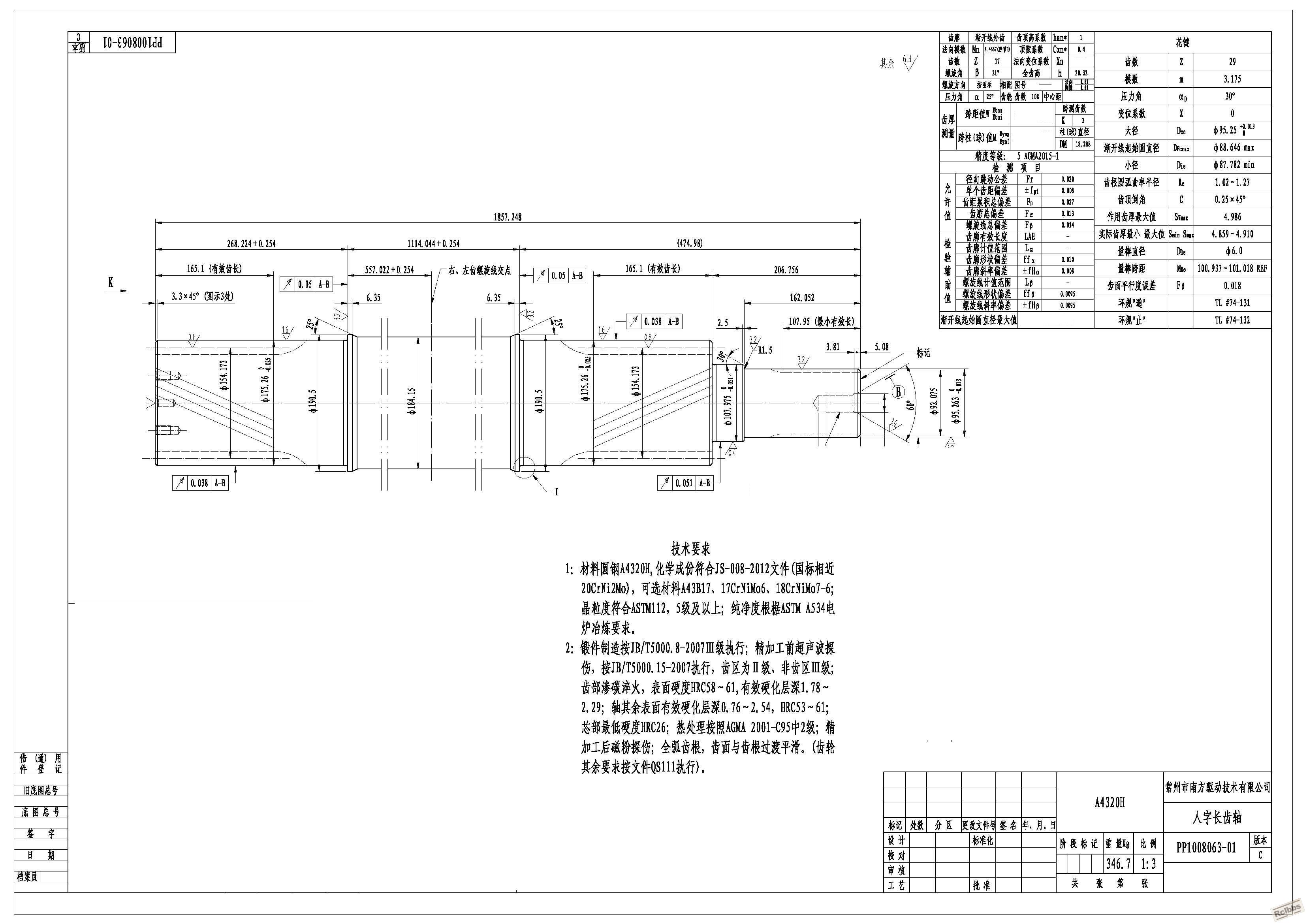

老外的图纸没有权利修改

发表于 2012-4-22 17:12:38 | 显示全部楼层
模数 3.175  有效硬化层深 1.27~2.29(是否有点过深了??)  齿部表面硬度 58~61HRC
轴其余部分 有效硬化层深 0.78~2.54   表面硬度 53~61HRC (你是要车渗碳层还是。。。。。)
发表于 2012-4-22 15:06:53 | 显示全部楼层
视精度要求确定是否热后加工。
发表于 2012-4-22 15:05:00 | 显示全部楼层
wdc_2010617 发表于 2012-4-21 08:00
照片刚才没传上,不好意思
用螺纹孔连接挂具吊装。

发表于 2012-4-21 11:46:12 | 显示全部楼层
照片刚才没传上,不好意思
个人对于  轴其余有效硬化层深 和表面硬度 有点疑问。
另外这种形状的零件 弯曲量不是太好控制
模数 才3.175  要求有效硬化层深度是否有点过深了??

发表于 2012-4-21 07:59:14 | 显示全部楼层 |阅读模式
现有一根齿轴,试做产品,在热处理上不卡住,不知该用怎样的热处理工艺及整个工艺路线。见照片
签到天数: 64 天
 楼主| 发表于 2012-4-21 08:00:15 | 显示全部楼层
照片刚才没传上,不好意思
发表于 2013-12-14 15:11:01 | 显示全部楼层
硬度都几个要求,深度也几个要求~~
