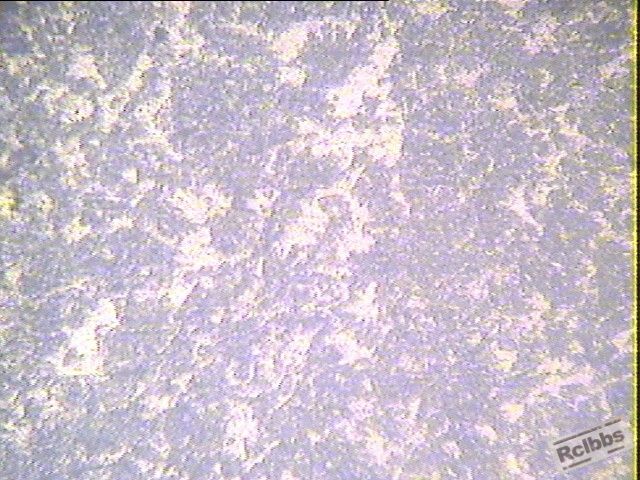

不是45#钢不能淬油,要根据工件的大小和工件的结构复杂程度来定。
发表于 2012-4-21 17:55:48 | 显示全部楼层
工件的尺寸与保温时间有很大关系,保温时间一定合理,还有中低碳钢没有油淬的!都是冷水或盐水!多看看资料,钢的热处理这本书上有相关内容!做工艺时,多查查热处理手册!很有用,愿楼主工作顺利!!!
签到天数: 525 天
发表于 2012-4-21 16:23:37 | 显示全部楼层

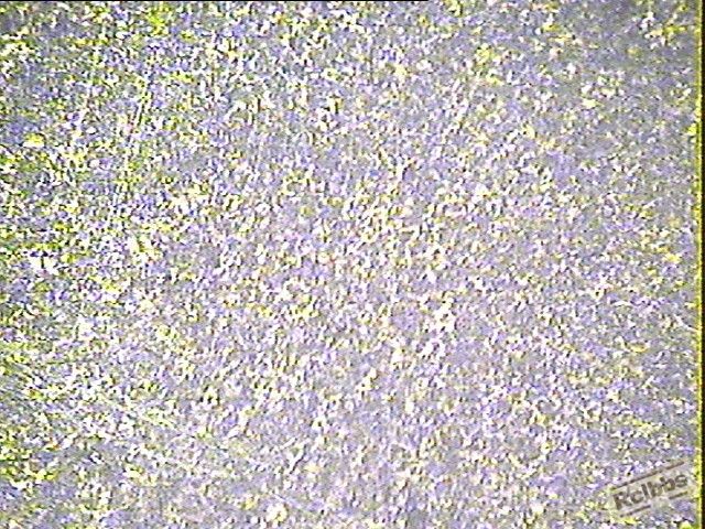

大量的铁素体呈网状,并存在块状铁素体,冷却不足加热也不是很充分,不合格的组织,45钢大尺寸的工件不建议油冷。楼主最好能说明工件大小,取样位置,采用的加热设备,
签到天数: 141 天
发表于 2012-4-21 16:28:57 | 显示全部楼层
同意楼上观点!第一张图中,铁素体有程网趋势,且存在块状铁素体!同样对LZ热处理加热过程中的加热保温时间及冷却速度表示怀疑!
发表于 2012-4-21 15:12:34 | 显示全部楼层
先了解一下,为什么45钢要用油淬?这种碳素钢正常情况下应当用水或盐水淬火。油淬淬不硬很正常。
发表于 2012-4-21 14:53:29 | 显示全部楼层 |阅读模式
400X
400X
100X
100X
860油淬。回火380,硬度HRC23-26左右,这主要是什么原因呢,冷却不足吗,请教
 楼主| 发表于 2012-4-21 14:54:22 | 显示全部楼层
第一个图400X,第二个图100X
