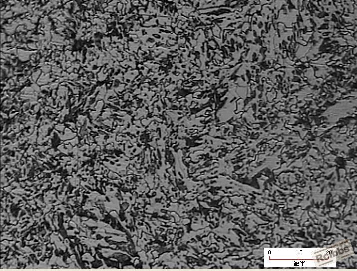

毛坯厂家锻造再正火后供货,具体工艺不知,遇到这种情况不知该如何评定,期盼高人指点。图片是用显微硬度计图像软件摄像拍的,10倍物镜X15倍目镜,不知这样在电脑上是多少倍?请用这种软件的高人指点,纠结中。

正火后快冷的吧?

请大家评评下面这20CrMnTi正火组织,用GB13320-2007该评几级?图片是用显微硬度计图像软件摄像拍的,10倍物镜X15倍目镜传到电脑上是多少倍?40倍物镜传到电脑上是1600倍,10倍物镜传到电脑是多少呢?
