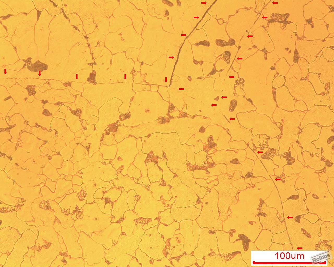

 楼主| 发表于 2012-4-25 19:41:44 | 显示全部楼层
如果仅仅是过热的话,经过正火以后,不会看到如此大的晶粒
发表于 2012-4-24 19:36:59 | 显示全部楼层
“锻造温度异常,造成锻造时晶界过烧”?过热和过烧是不一样的。
锻造锻打一般是从过热温度开始,工件在过烧时锻打会开裂!!!

 楼主| 发表于 2012-4-24 19:10:00 | 显示全部楼层
清霜 发表于 2012-4-23 20:04
大哥你这是正火得到的铁素体和珠光体啊!
对啊,本来就是正火得到的铁素体和珠光体啊

发表于 2012-4-23 20:04:47 | 显示全部楼层
大哥你这是正火得到的铁素体和珠光体啊!

 楼主| 发表于 2012-4-23 18:45:23 | 显示全部楼层
qlf_126 发表于 2012-4-23 08:07
那是哪种方法制样的呢???氧化法、直接淬硬法、还是其他???
我制样的时候,没有刻意去通过什么手段来显示原奥氏体晶粒,就是常规的抛光后腐蚀,拍得图片如上

发表于 2012-4-23 15:13:31 | 显示全部楼层
粗晶粒都有组织遗传。是锻造造成的。热处理不能消除。

发表于 2012-4-23 08:07:33 | 显示全部楼层
tangjincai 发表于 2012-4-22 18:46
我这图就是4%的硝酸酒精腐蚀的,没什么特别

 楼主| 发表于 2012-4-22 18:46:10 | 显示全部楼层
qlf_126 发表于 2012-4-22 16:01
晶粒度一般都具有遗传特性吧!希望与LZ交流下如何腐蚀的晶粒????

发表于 2012-4-22 16:01:15 | 显示全部楼层

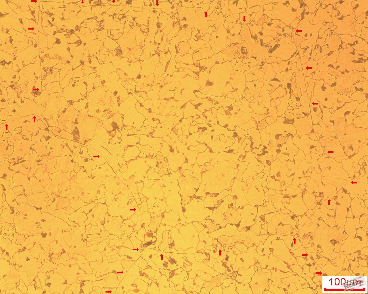

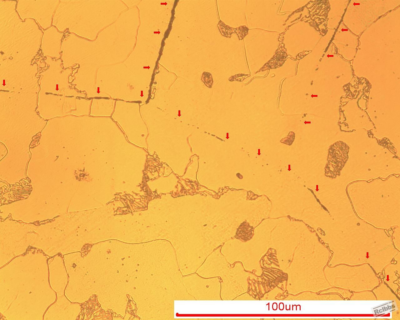

发表于 2012-4-22 11:05:32 | 显示全部楼层 |阅读模式
下图表现的是一个材质为Q235的锻件,锻造温度异常,造成锻造时晶界过烧;锻造后正火,恢复了部分韧性;但过烧后的晶界遗传下来;大家说说,在什么情况下原晶界会遗传下来,或原晶粒不会改变;最好有图片例证。
