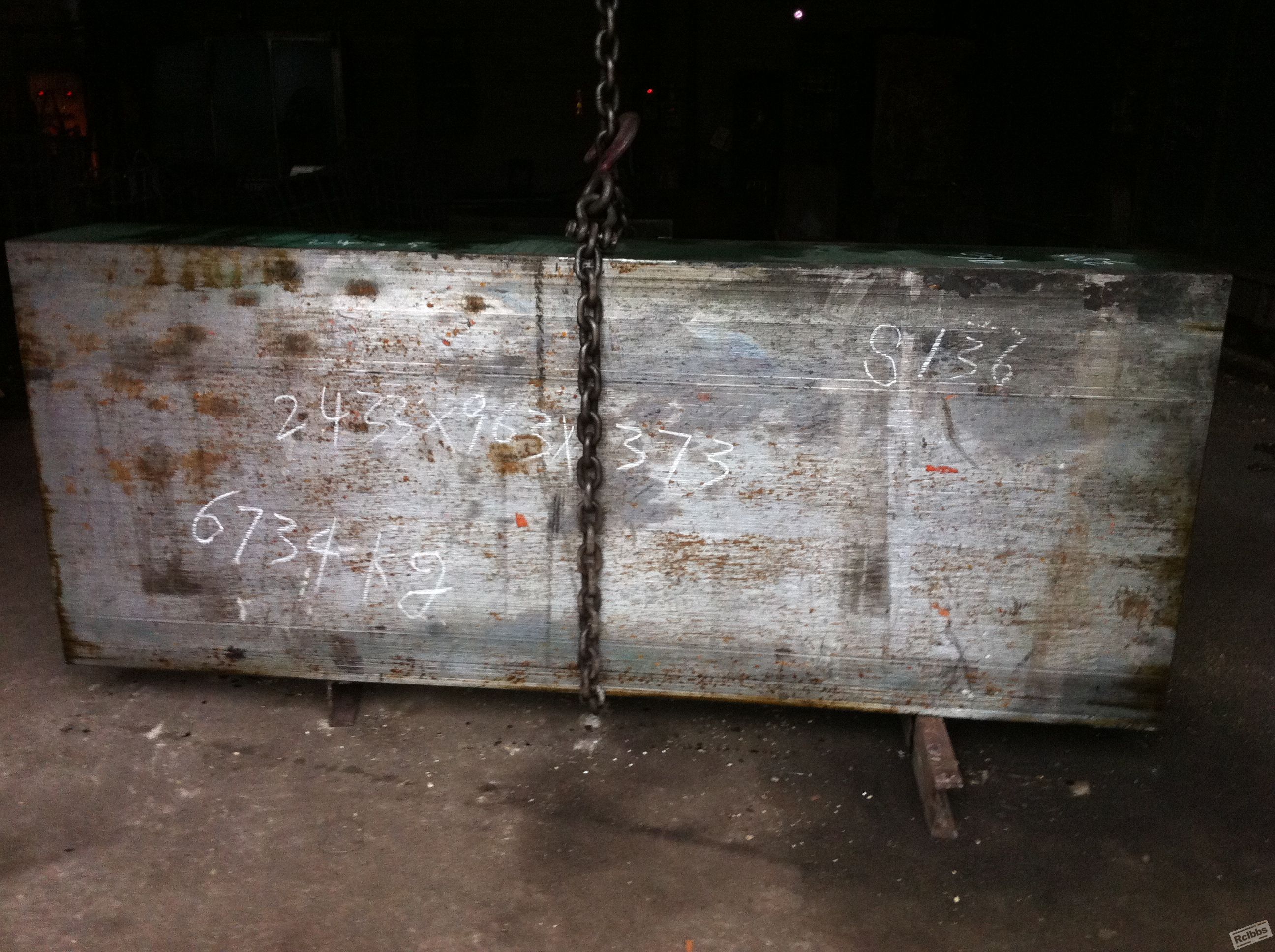

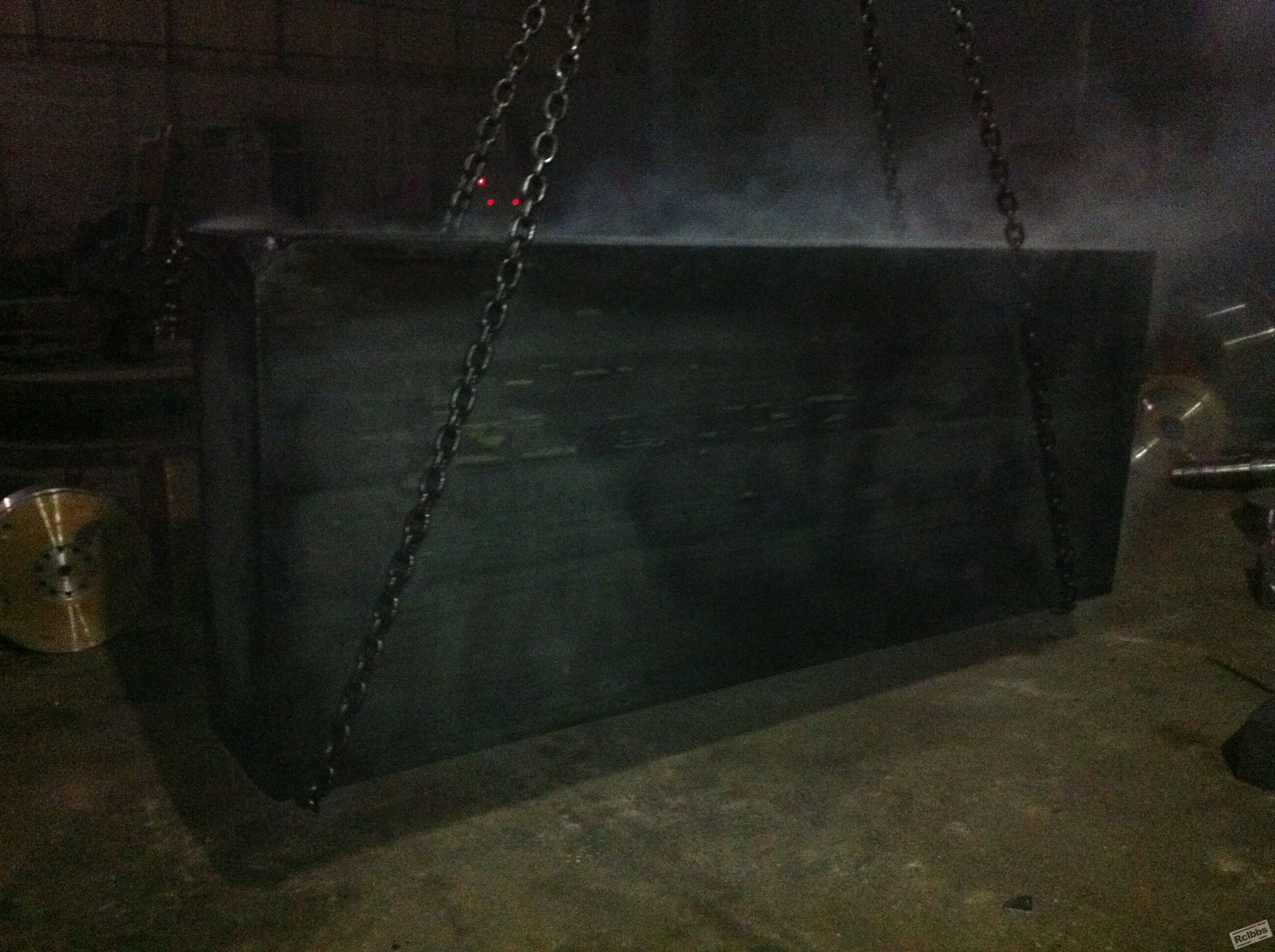

有没有那位专家能指导一下小弟,厂里有一件s136模块尺寸为2433×963×373,重量为6734kg,我们用台车式炉加热,650度保温2小时,850度保温2小时,980度保温3小时出炉,淬油,出油温度220度,打硬度4点都在35-36,客户要求一样在35-36.就用了500度回火8小时。出炉打硬度42度,第二次回火用530度回火硬度在42度左右。请问客户要求表面35-36度,心部33度要什么温度回火呢?
