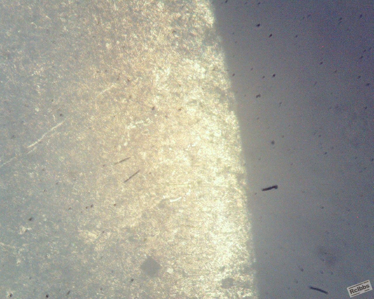

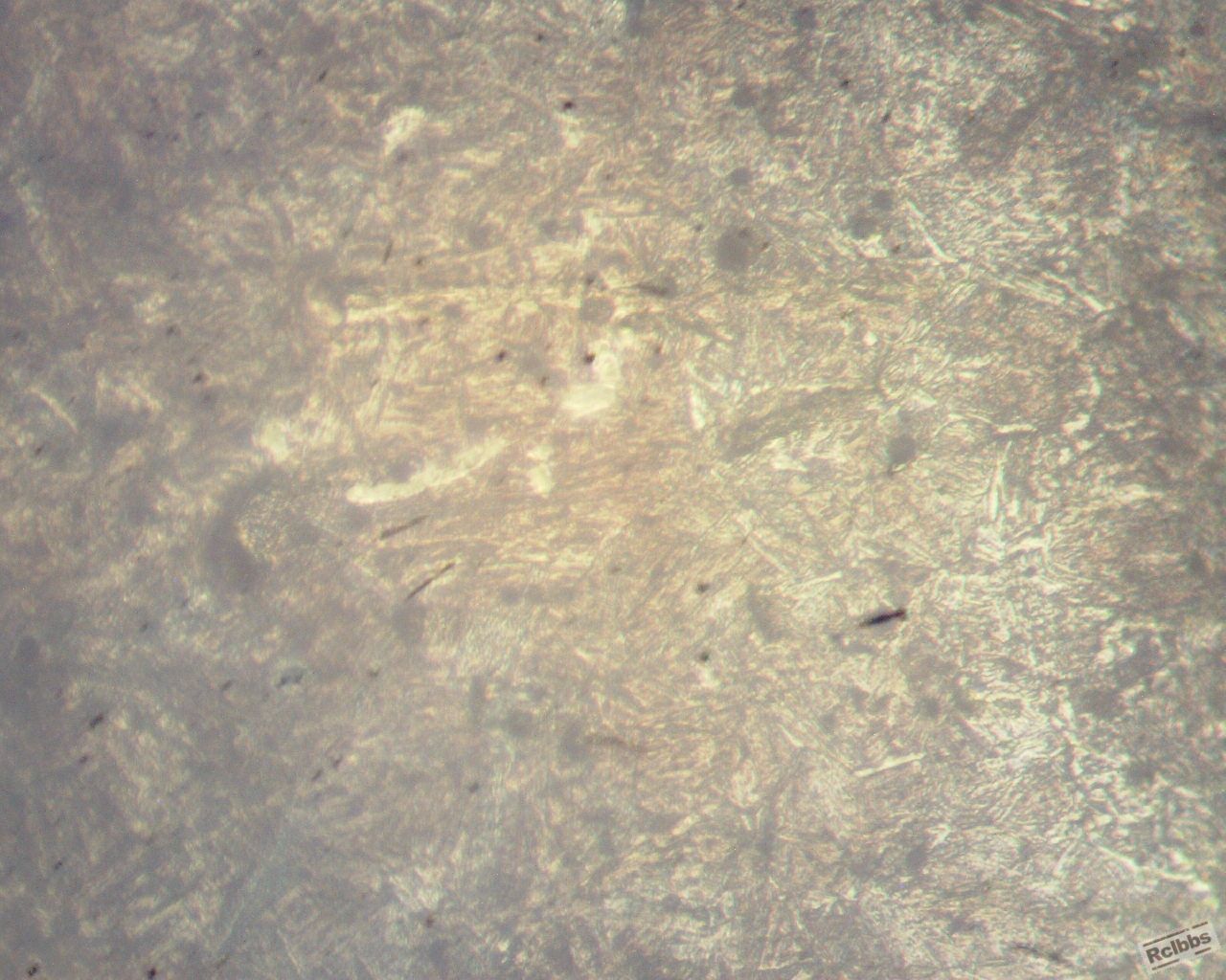

280回火,表面金相图片 Image-1_2012-04-23.JPG Image-0_2012-04-23.JPG   打了硬度,表面进去0.2mm后HRC为49,表面0.2mm以内,测HRC为39,初步判断表面脱碳0.2mm,看看大家的看法。

看金相图片是有些脱碳。但是20Cr调质后的硬度能达到45-50HRC吗?楼主可不可以透露一下工艺和零件尺寸情况。

楼主说的应该是渗碳淬火的零件吧?金相图片做的不好,未能体现出脱碳的形态。

从您的回火温度280度和HRC45-50来看这不可能是调质的工艺和硬度,如果调质硬度这么高客户如果需要加工怎没办,从您的金相照片上看表面有不完全脱碳现象。
