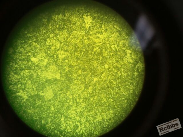

[求助] 请高手看下 珠光体有多少?片状珠光体好像不是很明显,是制样问题还是?

发表于 2012-4-24 19:21:20 | 显示全部楼层
这不像珠光体组织呀,还是重新制样再拍一次吧。
发表于 2012-4-24 17:02:22 | 显示全部楼层
18CrNiMo7-6正火后组织是珠光体吗?我看这照片像是马氏体。。。或者您给多放几张高倍照片。。
发表于 2012-4-24 16:44:54 | 显示全部楼层
楼上请不要这么说,楼主的设备可能没有照相功能。楼主这就没正过来

发表于 2012-4-23 20:16:26 | 显示全部楼层
真是太牛了,这样拍!个人觉得不是正火组织,你的是18CrNiMo。我们的齿轮很多是这种材料,经过正火组织是应该不是这种。看上去有点像马氏体和贝氏体的感觉。

发表于 2012-4-23 16:28:00 | 显示全部楼层 |阅读模式
材料是18CrNiMo7-6   热处理状态是正火

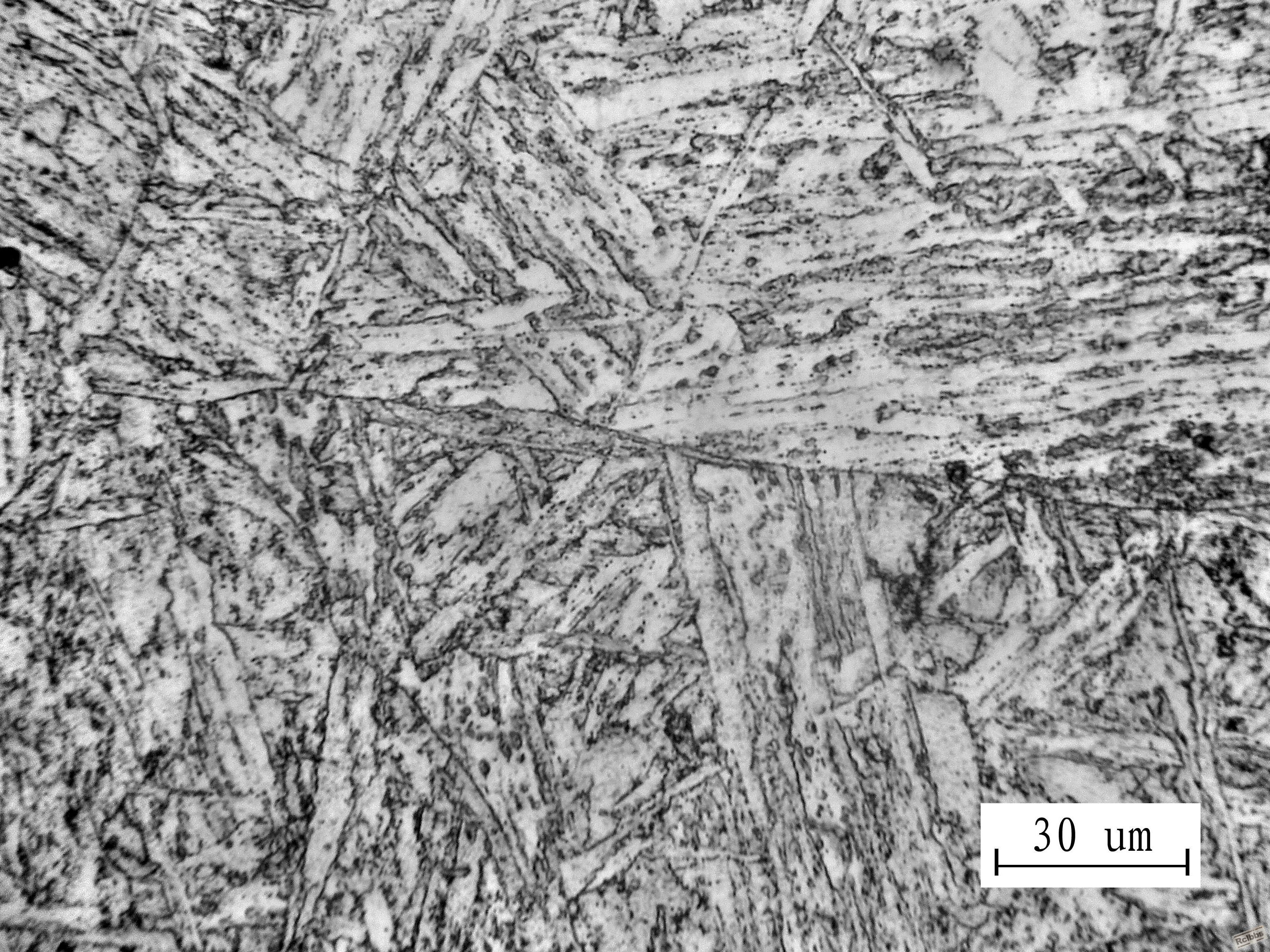

发表于 2012-4-23 16:45:06 | 显示全部楼层
看珠光体多少在100X下看,用不着看到片状。你这个图,真不好估计,数码相机对着目镜拍摄的?
再把样做一下或重拍摄一个图吧。
要像这一张或比他差点的大家才好给你估计。
