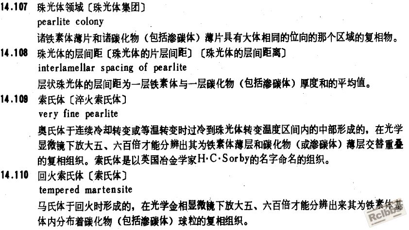

    个人觉得7#楼专家所提供的标准“更不标准”。索氏体后面还要备注一个“淬火索氏体”,简直是有意制造混乱。

学生时代接受到的索氏体的概念正如7楼专家所传资料所述,也如“国标”定义同。所以之前有了与杨工的一些言辞激烈的争论。不好意思哟。。。
杨工出具的资料表明国内学界存在有废弃“索氏体”称谓的建议,一定有其缘由。

GB7232-87
孤鸿踏雪 + 10 感谢上传!
 楼主| 发表于 2012-4-25 12:04:26 | 显示全部楼层
杨工好。
百度中的
     "科技名词定义
   中文名称:索氏体 英文名称:sorbite 其他名称:回火索氏体(tempered martensite) 定义:马氏体于回火时形成的,在光学金相显微镜下放大五六百倍才能分辨出为铁素体内分布着碳化物(包括渗碳体)球粒的复相组织。 应用学科:机械工程(一级学科);机械工程(2)_热处理(二级学科);机械工程(2)一般热处理名词(三级学科) 以上内容由全国科学技术名词审定委员会审定公布   索氏体
  索氏体   英文名称:sorbite   说明:钢经正火或等温转变所得到的铁素体与渗碳体的机械混合物。索氏体组织属于珠光体类型的组织,但其组织比珠光体组织细。索氏体具有良好的综合机械性能。将淬火钢在450-600℃进行回火,所得到的索氏体称为回火索氏体(tempered sorbite)。回火索氏体中的碳化物分散度很大,呈球状。故回火索氏体比索氏体具有更好的机械性能。这就是为什么多数结构零件要进行调质处理(淬火+高温回火)的原因。   索氏体的定义及组织特征。索氏体,是在光学金相显微镜下放大600倍以上才能分辨片层的细珠光体(GB/T7232标准)。其实质是一种珠光体,是钢的高温转变产物,是片层的铁素体与渗碳体的双相混合组织,其层片间距较小(80~150nm),碳在铁素体中已无过饱和度,是一种平衡组织。"
  这段文字内容经不起推敲,简直是“胡扯”。
