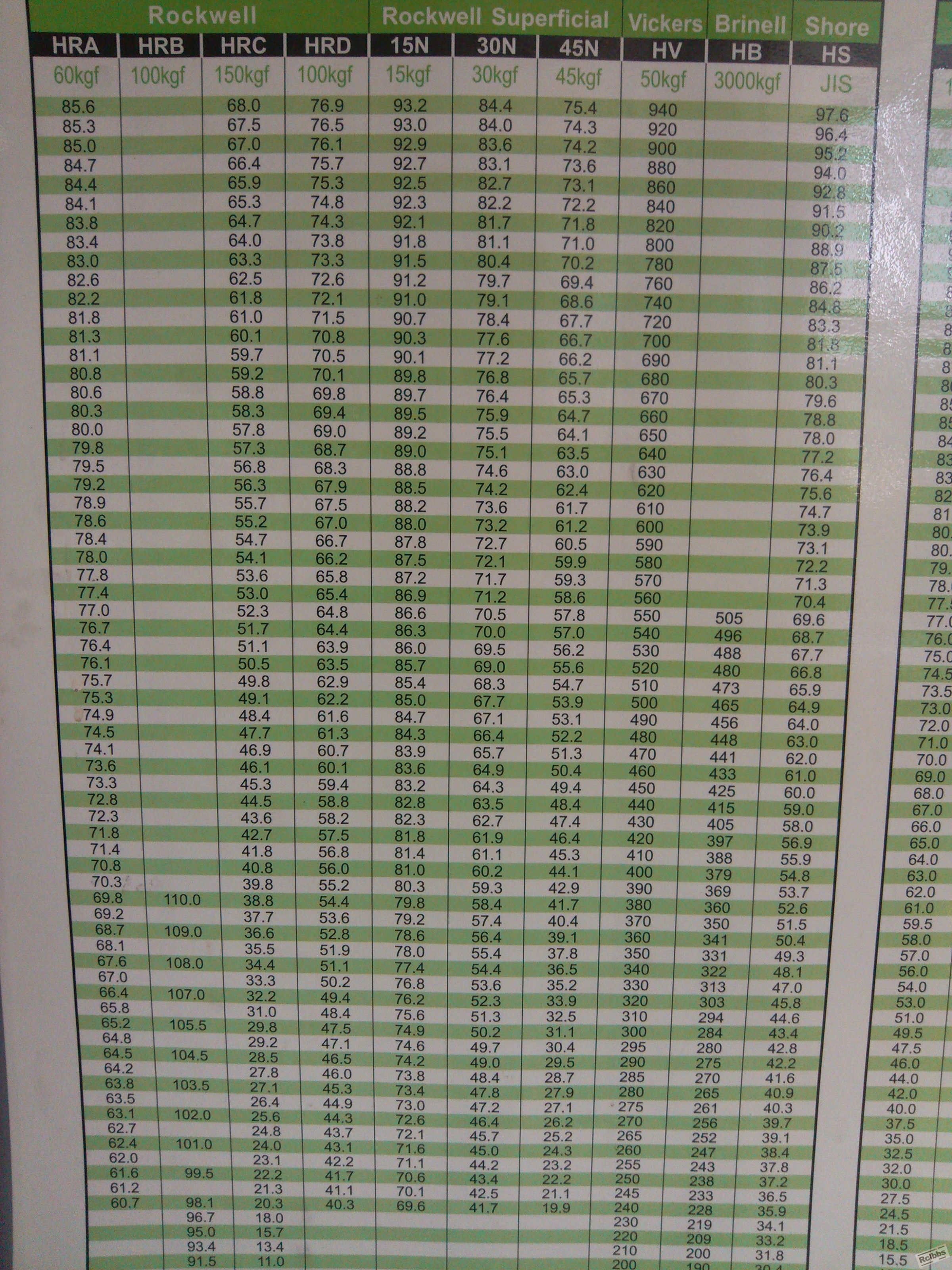

签到天数: 280 天
 楼主| 发表于 2012-4-24 14:37:35 | 显示全部楼层
孤鸿踏雪 发表于 2012-4-24 09:56
请问:洛氏硬度106~109HRB是如何换算成HRC31-36的?能否提供一个换算表或换算公式?
杨工,这个换算出来确实差不多,
这是论坛朋友“嵊州等温淬火”给我提供的换算表。
我只是想,怎么去检测HRB100以上的硬度。
孤鸿踏雪 + 10 感谢上传!

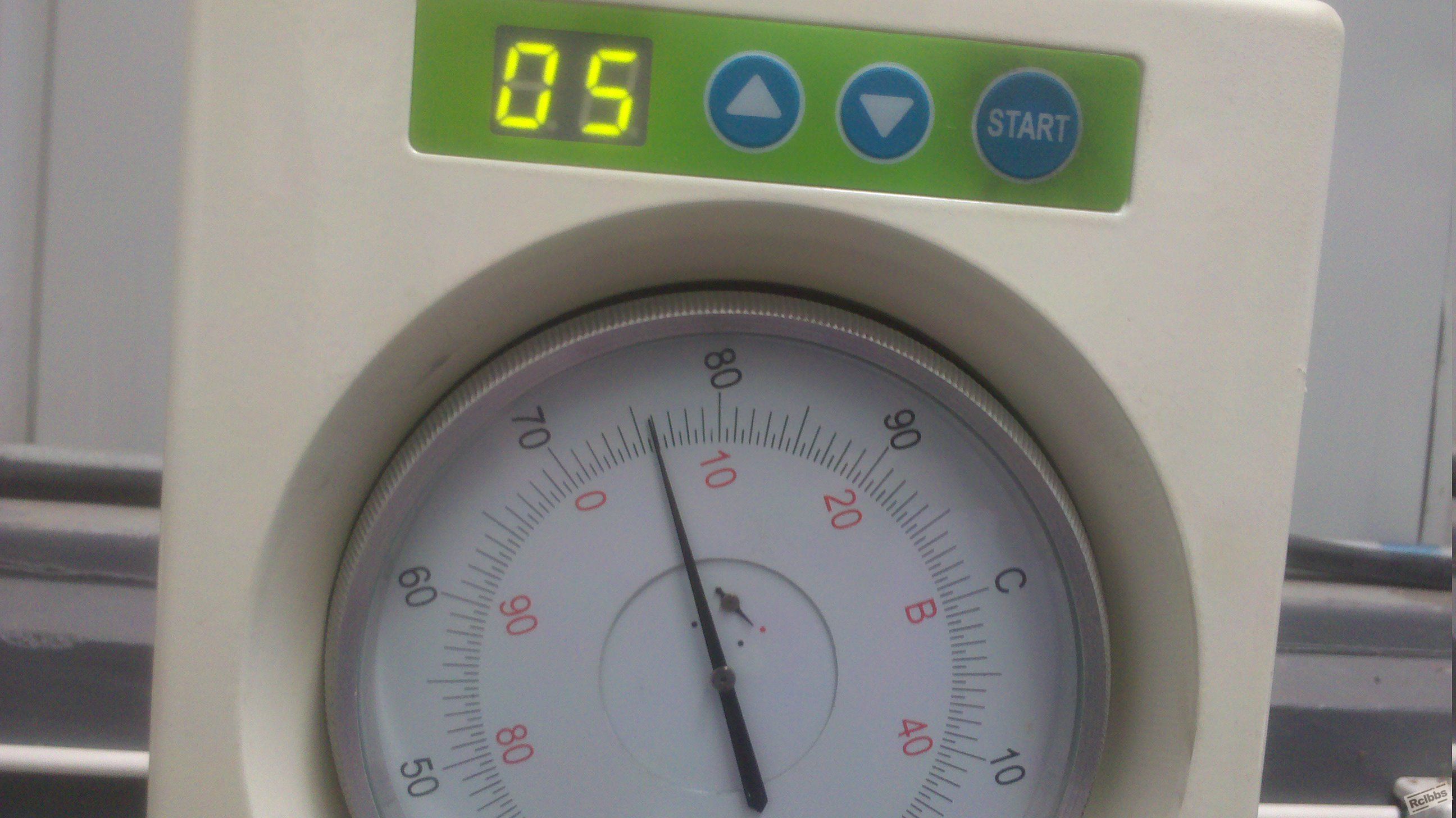

 楼主| 发表于 2012-7-12 17:15:19 | 显示全部楼层
孤鸿踏雪 发表于 2012-6-13 07:13
HRB可以最高打到129?
     请拍摄一幅这款洛氏硬度计的读数表传上来瞧瞧?
杨工:此图片上显示的硬度是HRB106 2012-06-14_11-05-58_527.jpg
发表于 2012-7-12 19:04:52 | 显示全部楼层
liumin257 发表于 2012-7-12 17:15
杨工:此图片上显示的硬度是HRB106
    恕我愚钝,你这明明是一个百分表,怎么能读出106HRB呢?
签到天数: 280 天
 楼主| 发表于 2012-7-13 07:06:01 | 显示全部楼层
杨工,这也是我从客户那边“学习”过来的,他们这么告诉我,“0”位以上就是100以上,故可以读数到HRB129。他们用的就是这样的洛氏硬度计,不过他们的只打HRB
发表于 2012-7-13 07:09:10 | 显示全部楼层
liumin257 发表于 2012-7-13 07:06
杨工,这也是我从客户那边“学习”过来的,他们这么告诉我,“0”位以上就是100以上,故可以读数到HRB129 ...
    荒唐!滑稽!照这么理解,这些硬度标度值还可以拐一圈读到“200”,再拐一圈还可以读到200~300......
