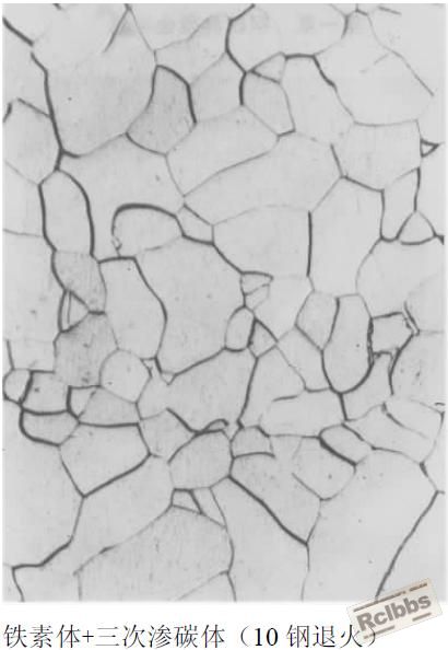

尚贺军 发表于 2012-4-25 13:10
转载图片,具体情况不清楚。不过,可以确定的是,这种低碳钢用4%硝酸酒精就可以,时间5秒左右即可。
真是太感谢你了 呵呵
签到天数: 299 天
发表于 2012-4-25 13:10:41 | 显示全部楼层
 楼主| 发表于 2012-4-25 10:11:42 | 显示全部楼层
太谢谢你了 ,你可以说的详细点吗?如用什么腐蚀液 。腐蚀的时间等以及显微镜放大的倍数的。
签到天数: 299 天
发表于 2012-4-25 09:56:38 | 显示全部楼层
转载
发表于 2012-4-25 07:56:15 | 显示全部楼层 |阅读模式
  请教一下高手们,谁有钢材型号为10的退火组织的金相图片发来学习一下。
