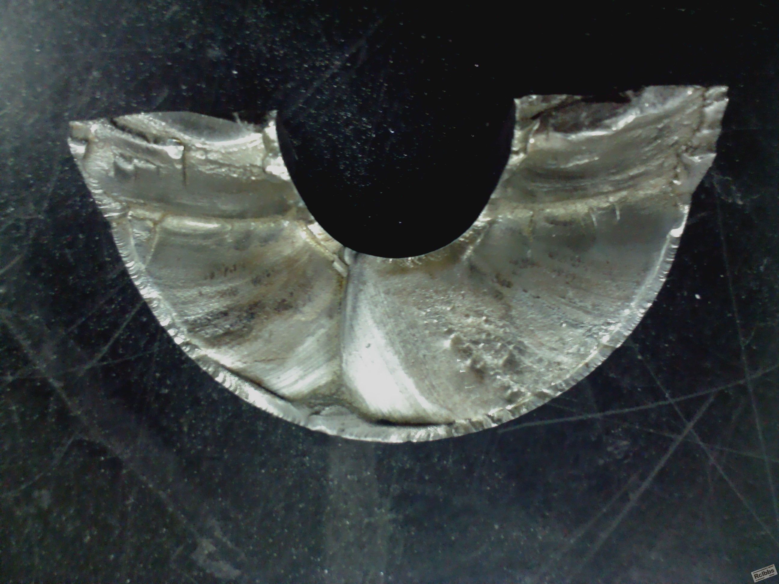

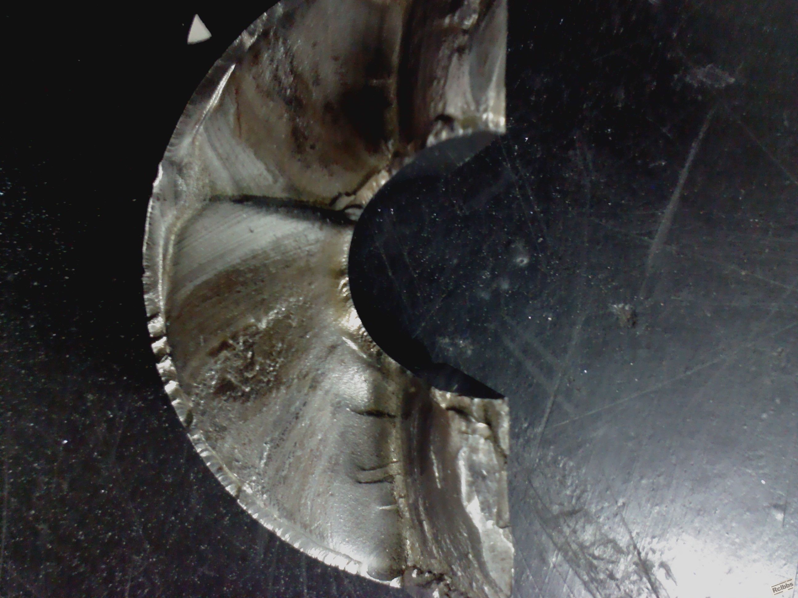

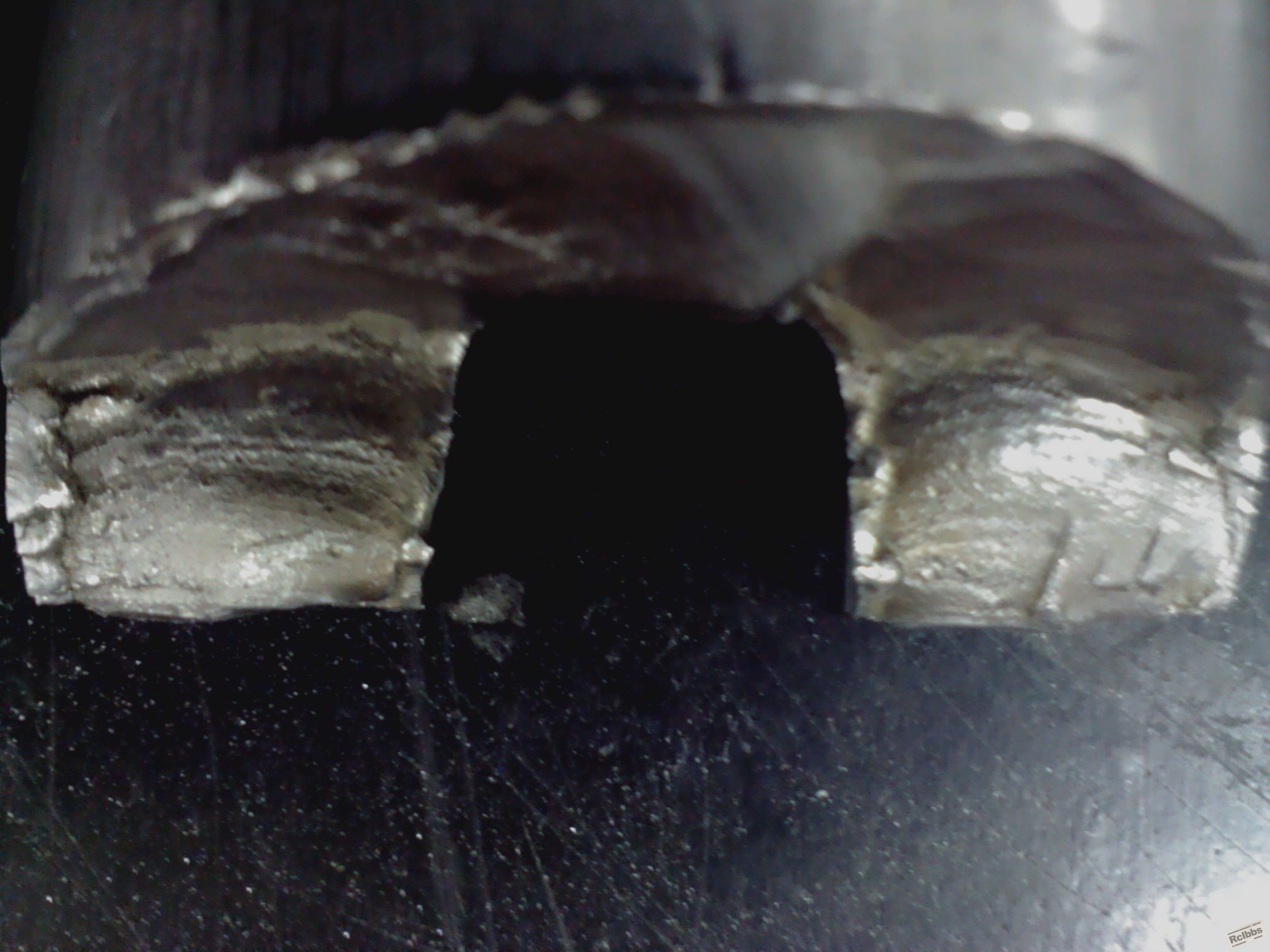

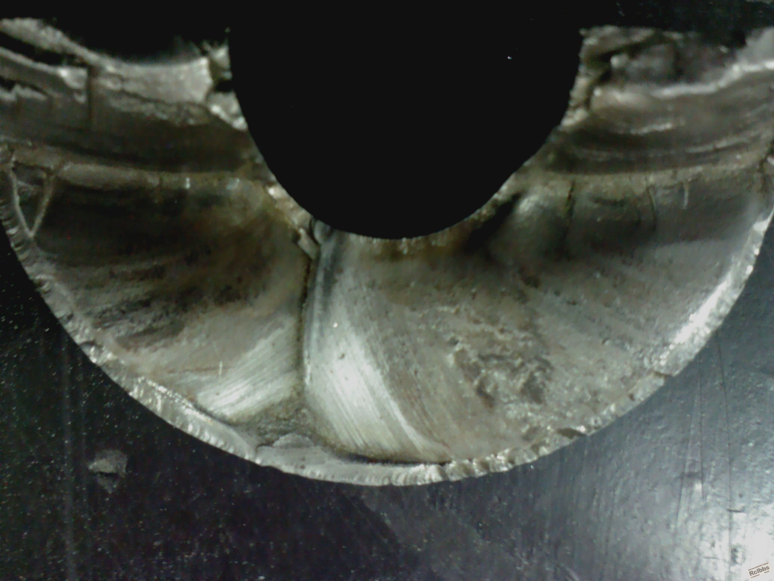

楼主给说清楚些吗。这样只能是猜了,从断口看像是瞬间断裂的但第四张又贝疲劳辉纹。

你好,多谢,这是一个钎头的断裂面,我给一个老师看,他也说前三张图展示的那个面可能是瞬间断裂,但是那上面那些弧状条纹是怎么回事?第四张图是突出的两个地方,有没有可能裂纹源在这个地方?

什么热处理工艺.金相材料检测过吗

7F9(P]SD{))O4@]5RA9HHJ1.jpg 个人观点,该断裂呈疲劳断裂,断裂起源于该图中六点钟方向的表面,该区域断口呈暗灰色,然后裂纹分别向两侧扩展,裂纹扩展初期由于裂纹尺寸相对较小,裂纹尖端应力集中程度相对较小,裂纹扩展缓慢,贝纹线间距小,裂纹扩展后期,裂纹尺寸变大,应力集中程度变大,裂纹扩展速度变快,贝纹线间距变宽,应力集中程度达到材料的断裂强度后发生瞬断,瞬断区相对粗糙。

多谢,多谢,只是那贝纹线不应该是大致以疲劳源为圆心向外扩展吗,怎么如图中,贝纹线是背离疲劳源的,有劳了

22SiMnNi2CrMo   920℃渗碳空冷+840℃淬火+200℃回火   金相已看过,组织正常,还差晶粒度没测(主要是不知道用那种方法,今天想去用氧化法试试)
