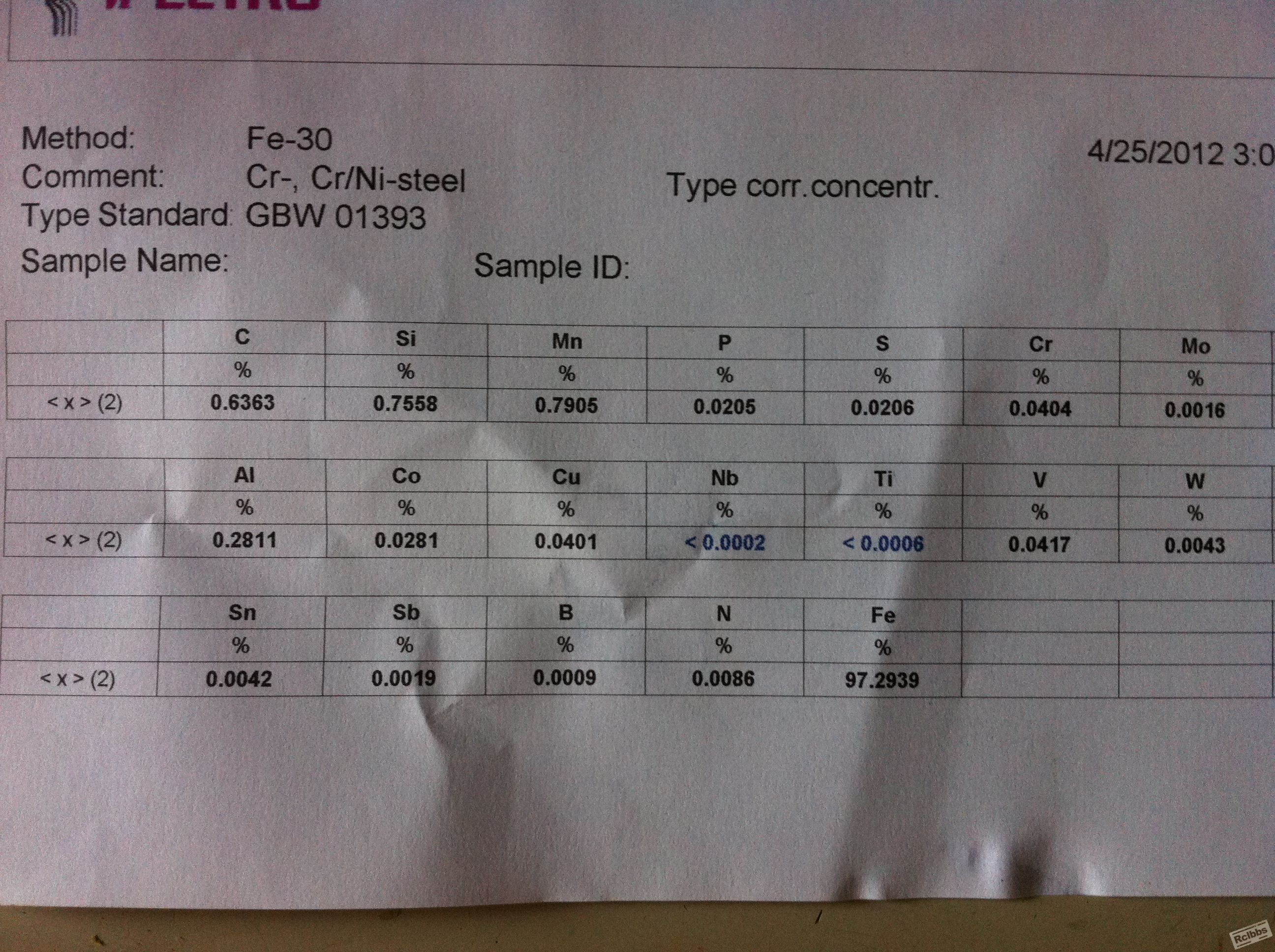

肯定不是45#!!!!!!

根据成分上判断:60SiAlV

看这成分,这是什么钢?

你看一下这成分你知道这个钢是什么钢吗?

你想知道什么,你这个就是一个很简单的材料检验单 啊。材料检验依据的标准号GBW01393-热作模具钢光谱分析标准都给你了,你还看不懂啊

我想知道这个钢材是什么钢,,应该在进行淬水的时候发现爆裂,,客户说45#,现在确定不是,但这个是什么材料呢?
光谱化验
光谱化验
