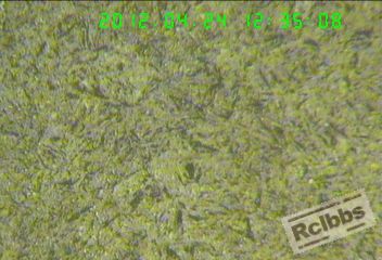

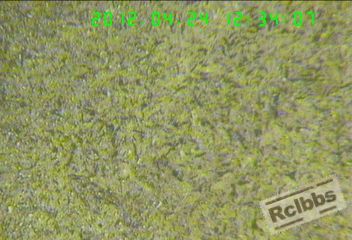

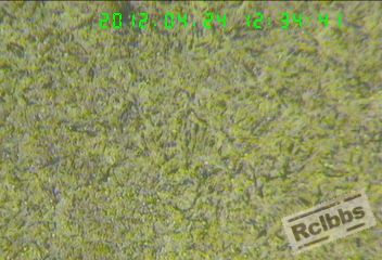

 楼主| 发表于 2012-4-26 13:45:23 | 显示全部楼层
发表于 2012-4-26 13:20:29 | 显示全部楼层
看屈氏体当然要浅腐蚀,你的样太深了。贴张标准的图片

发表于 2012-4-26 11:22:12 | 显示全部楼层
您照的金相照片是表面还是心部,不知道您浸蚀多长时间,从金相照片上看有回火不充分现象,残奥太多硬度也下降

发表于 2012-4-26 07:44:51 | 显示全部楼层
腐蚀太深了,屈氏体不太清析。
产品壁厚多少,多少温度淬火的,表面硬度与心部硬度相差很多,都是用什么方法测量硬度呢,是否存在测量误差呢?

发表于 2012-4-25 15:33:30 | 显示全部楼层 |阅读模式
以上三图是今日拍的轴承钢屈氏体图片,跟大家分享一下。
背景如下:
该套圈用多用炉碳氮共渗淬火,表面硬度62HRC,芯部硬度58~59HRC,判定不合格。
原因,淬火油冷却性能下降。

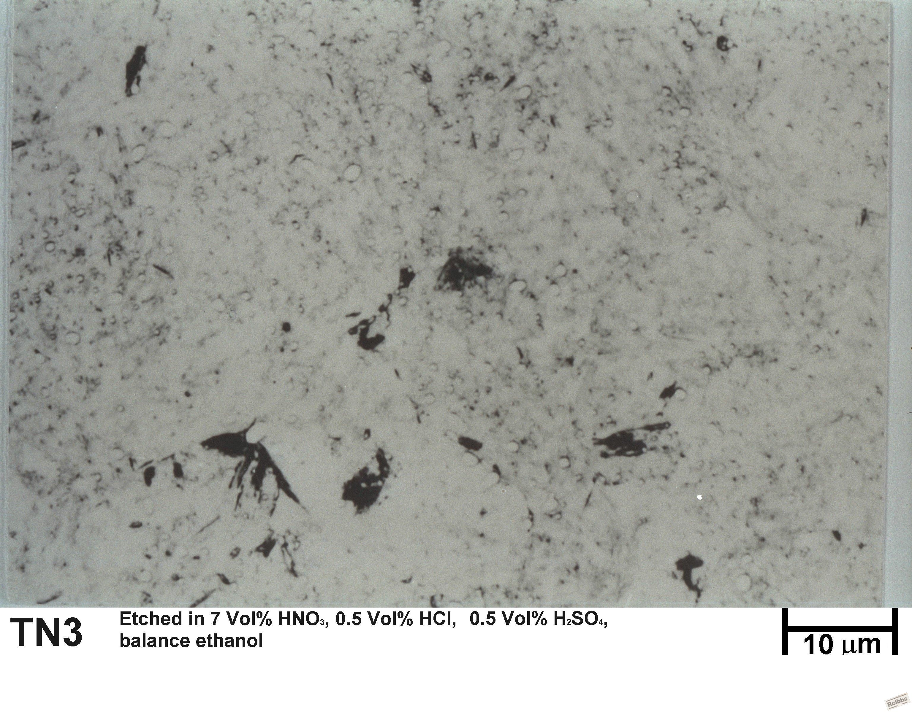

发表于 2012-8-29 08:04:13 | 显示全部楼层
8楼是SKF的实验室人员?这张图片是SKF标准的啊。
发表于 2012-8-29 12:42:24 | 显示全部楼层
8楼的腐蚀剂是一样的,3%硝酸不能腐蚀这种效果的
