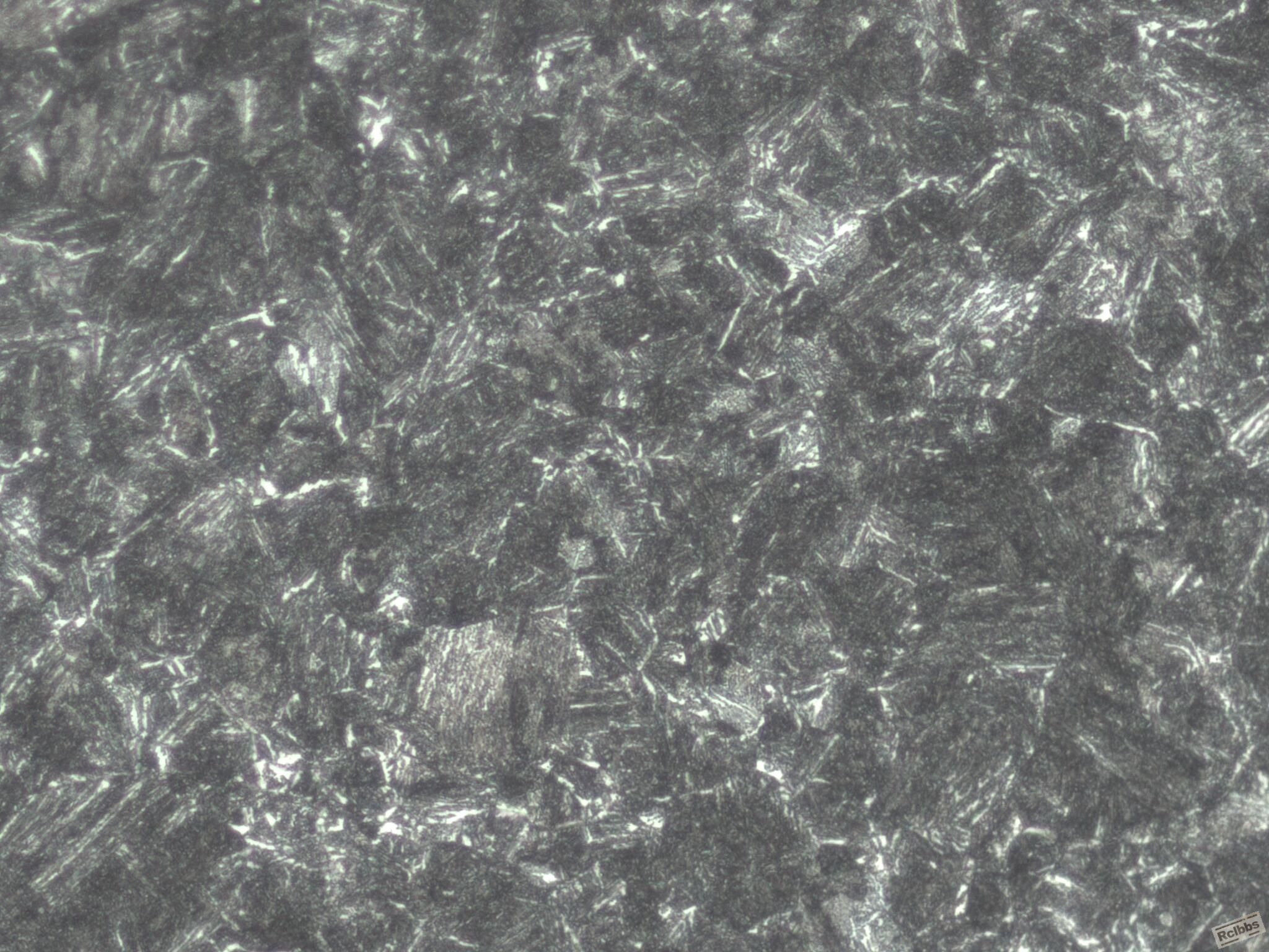

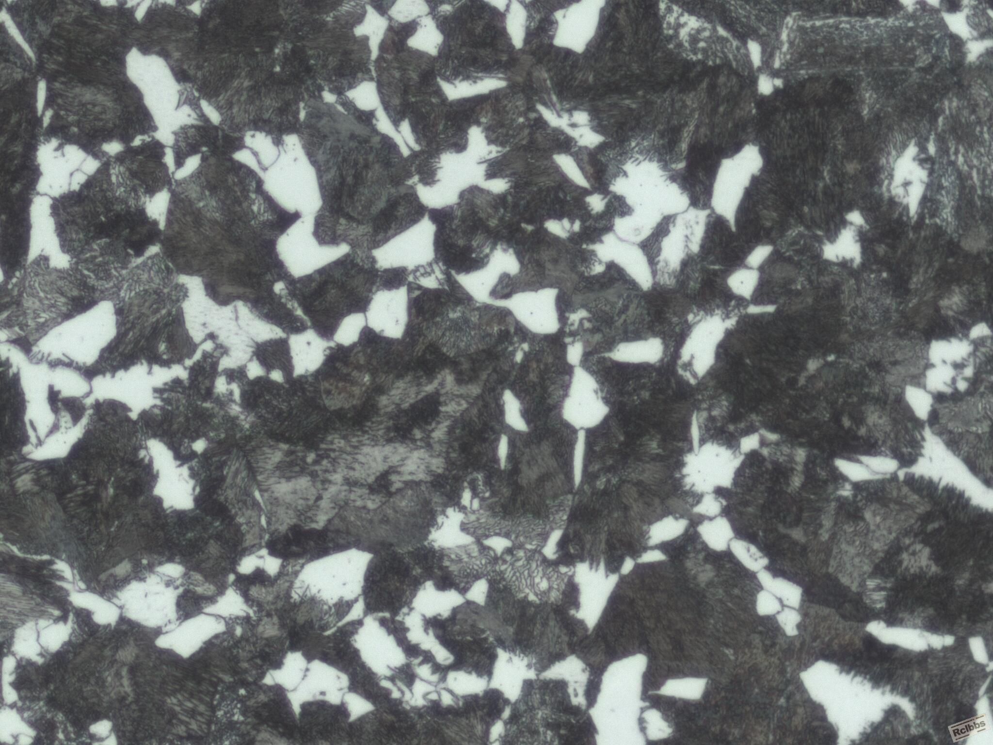

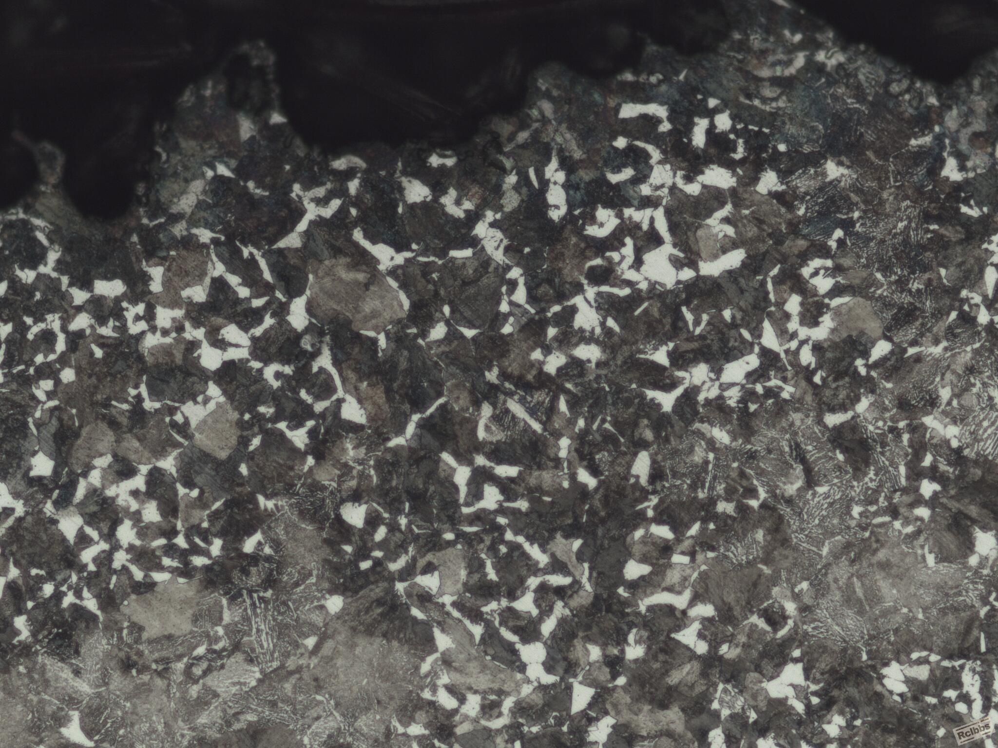

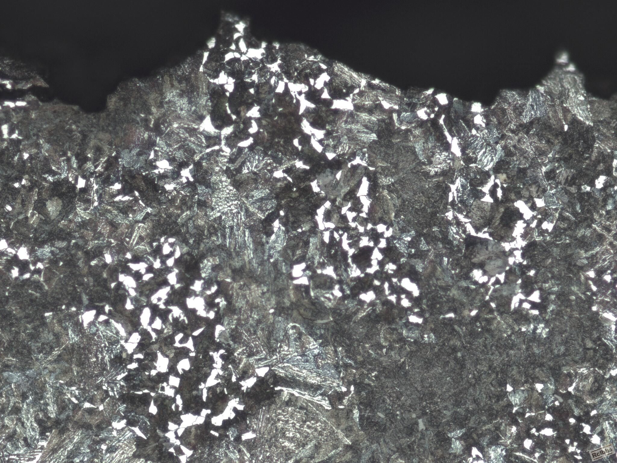

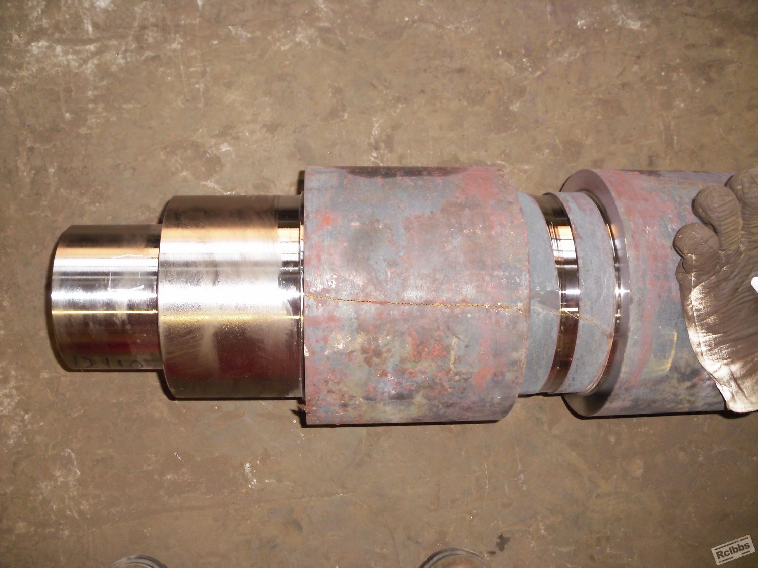

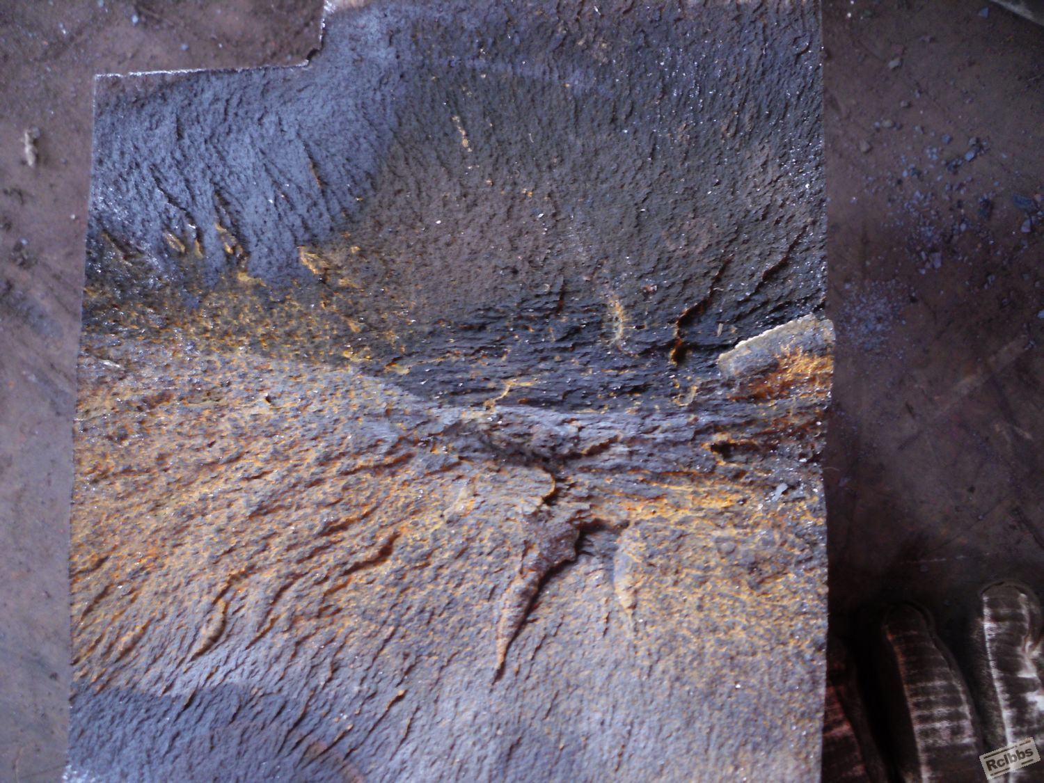

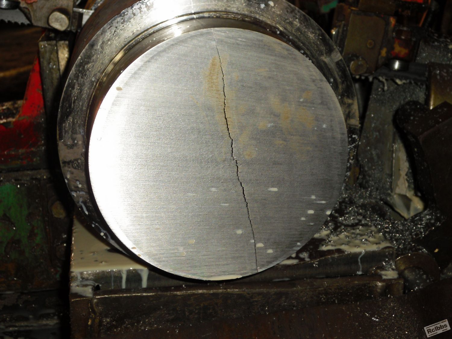

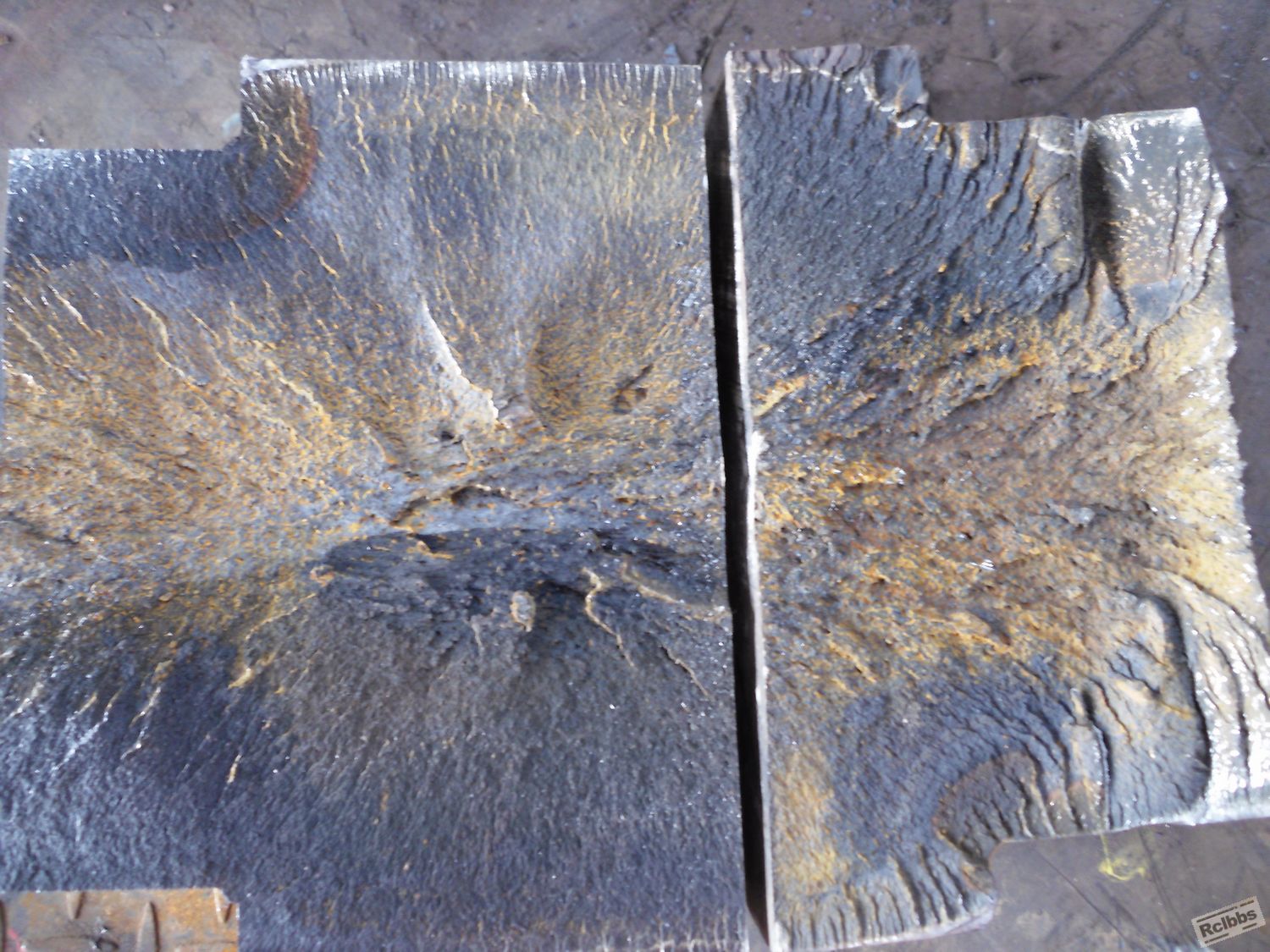

瞅着是热应力裂纹。只能查查中心缩孔,疏松了。。。。。。
还有纵向硫化物。。。。。

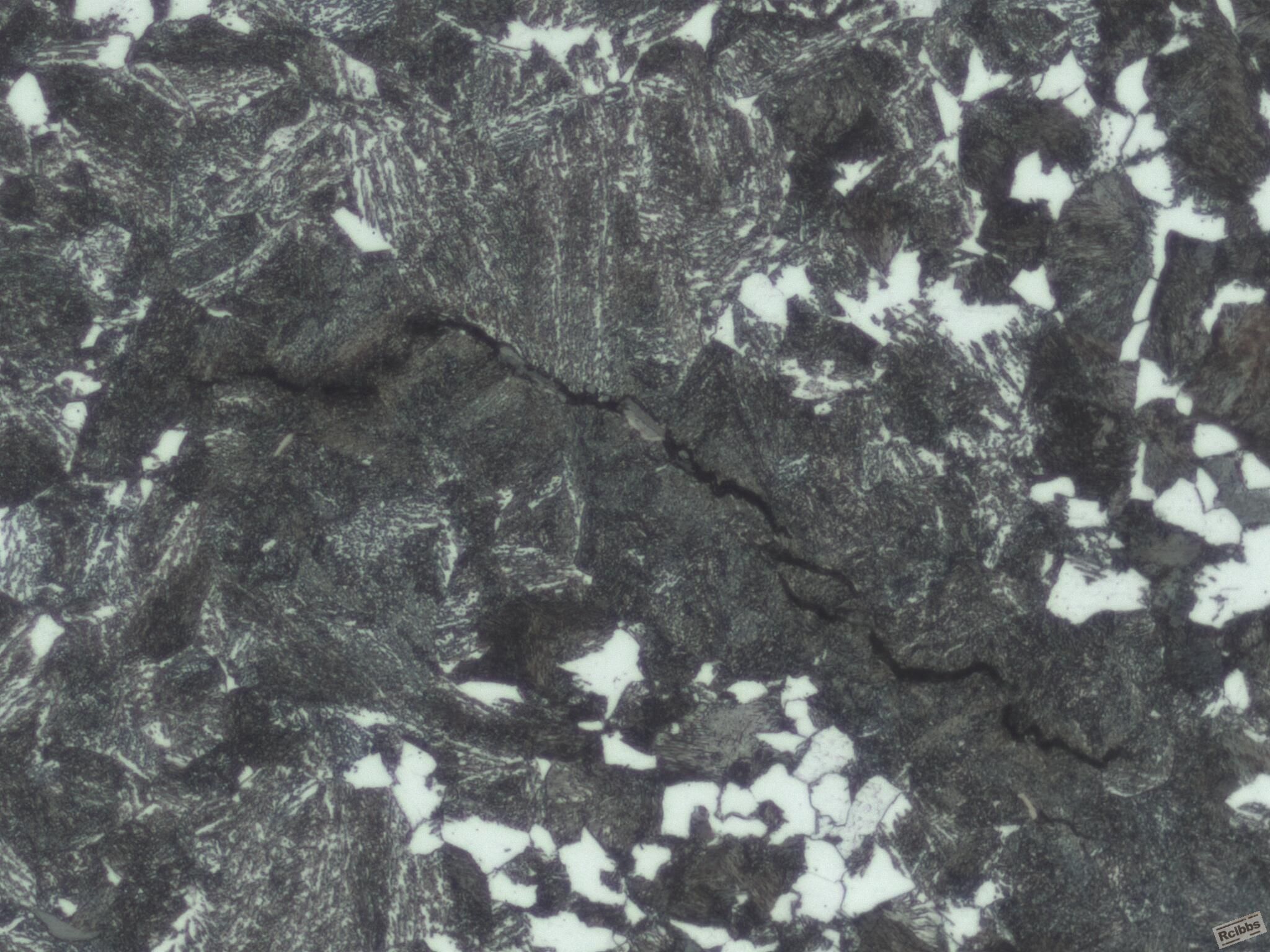

发表于 2012-4-25 21:31:26 | 显示全部楼层

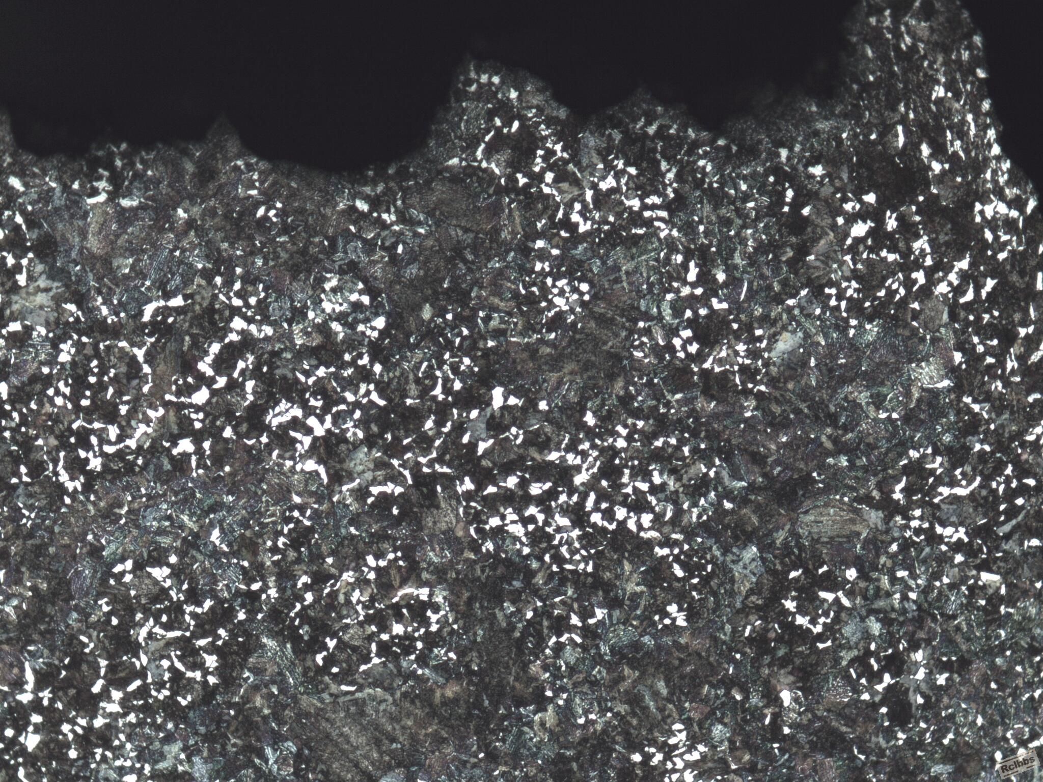

个人认为断裂原因与组织有关 心部调质组织不是很理想与外圆组织不同导致出现组织应力开裂
发表于 2012-4-25 21:41:49 | 显示全部楼层

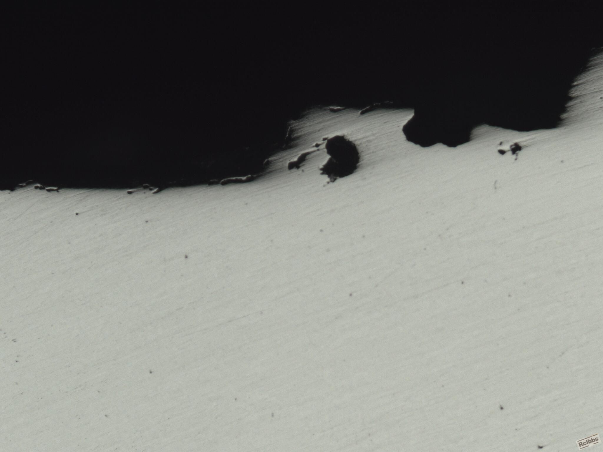

这种东西基本都是热应力造成的,心部有缺陷起触发作用。
缩孔是最要命的。照片上的圆孔是不是缩孔?
发表于 2012-4-25 21:43:11 | 显示全部楼层
气泡,小缩孔往往要了这类东东的命。。。。。。
发表于 2012-4-25 21:50:07 | 显示全部楼层
估摸着,锻造不良,变形未达心部,小气泡未能焊合,在热应力作用下开裂。瞅着是这么回事。。。。。。

发表于 2012-4-25 21:09:11 | 显示全部楼层 |阅读模式
工件示意如图:
最大外径处250,最小外径处160.
调质工艺:850℃*7H,升温速率约100℃/H.变压器油淬,回火520℃,硬度332HB,321HB(要求302-351HB)。
上车床时发现贯穿性裂纹,打开裂纹后,初步分析裂纹源为心部。
同一来料批次、同一热处理炉次共发现四件。被解剖件裂纹始于心部,贯穿表面,其余三件心部裂纹(UT探伤,热后)。
打开后的裂纹,在心部裂纹源处有如粗纤维状(实在不晓得适合描述)。

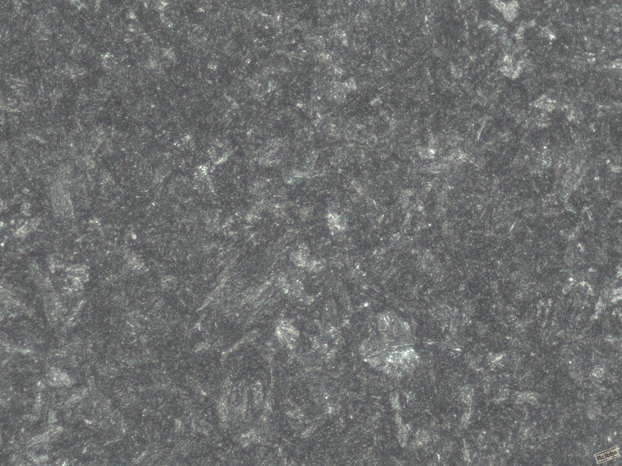

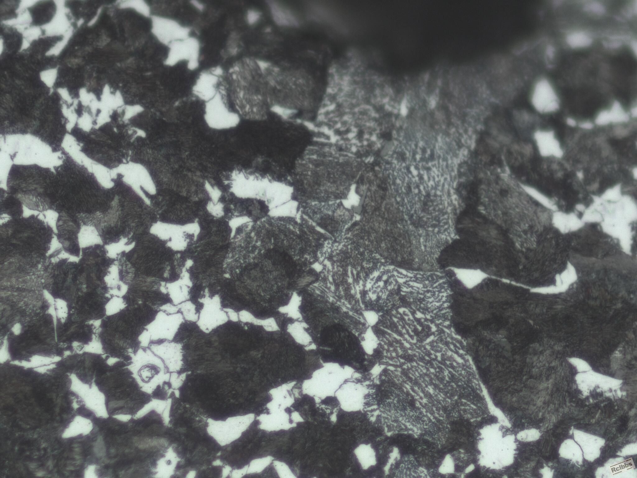

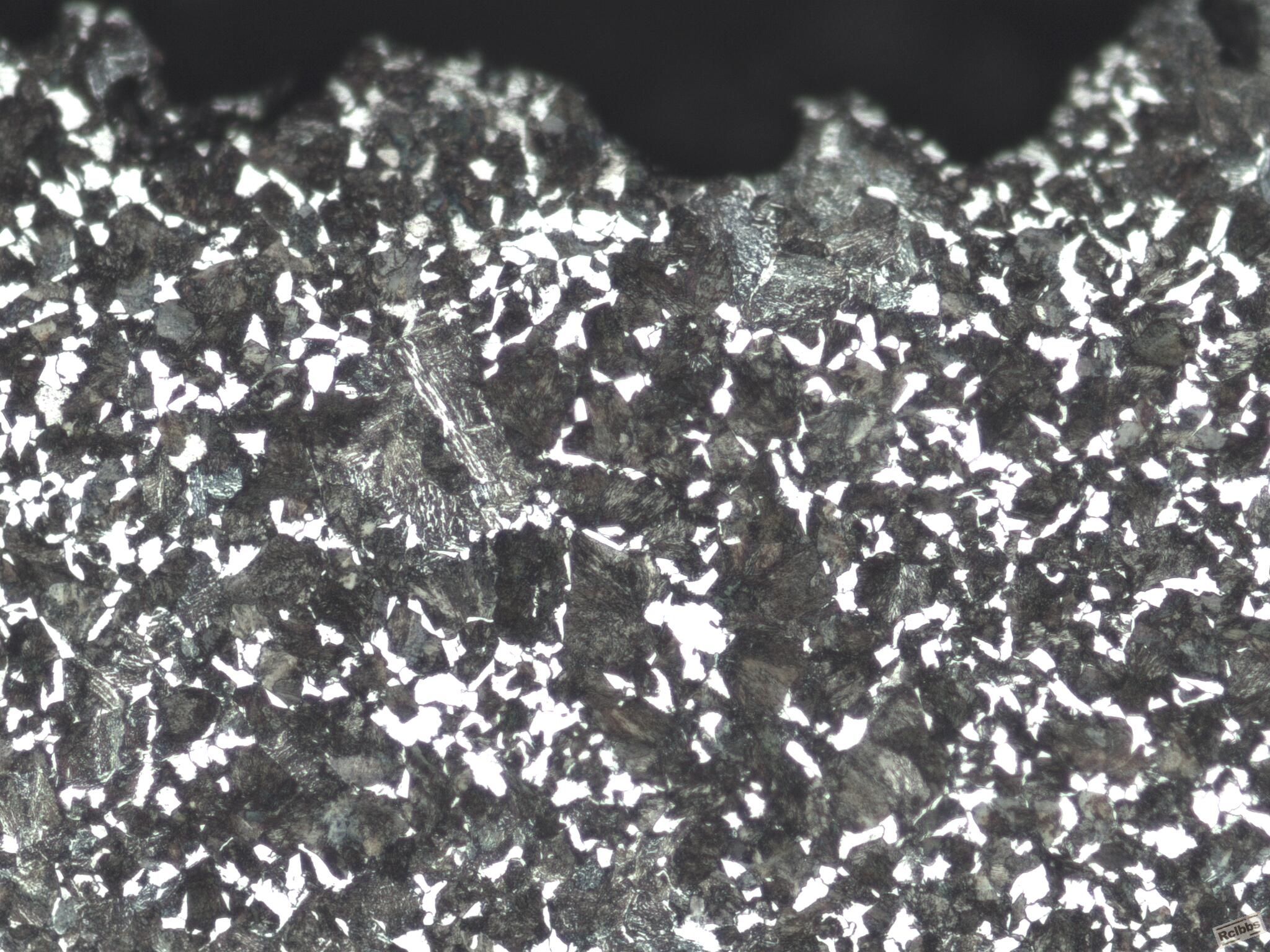

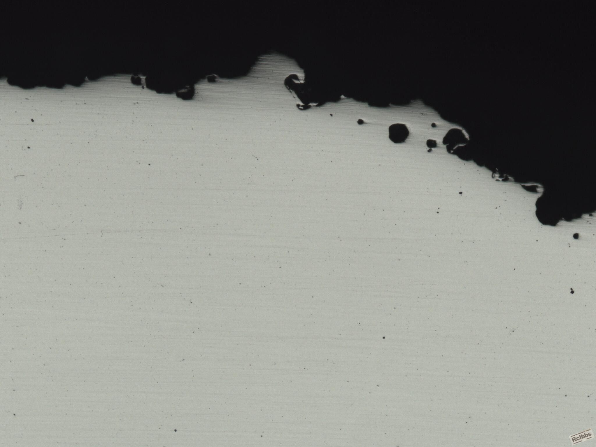

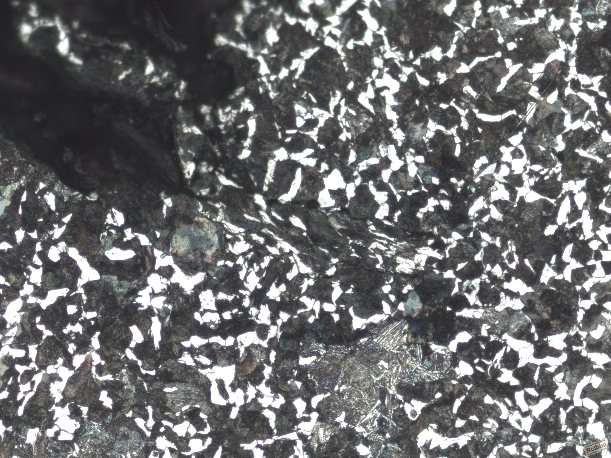

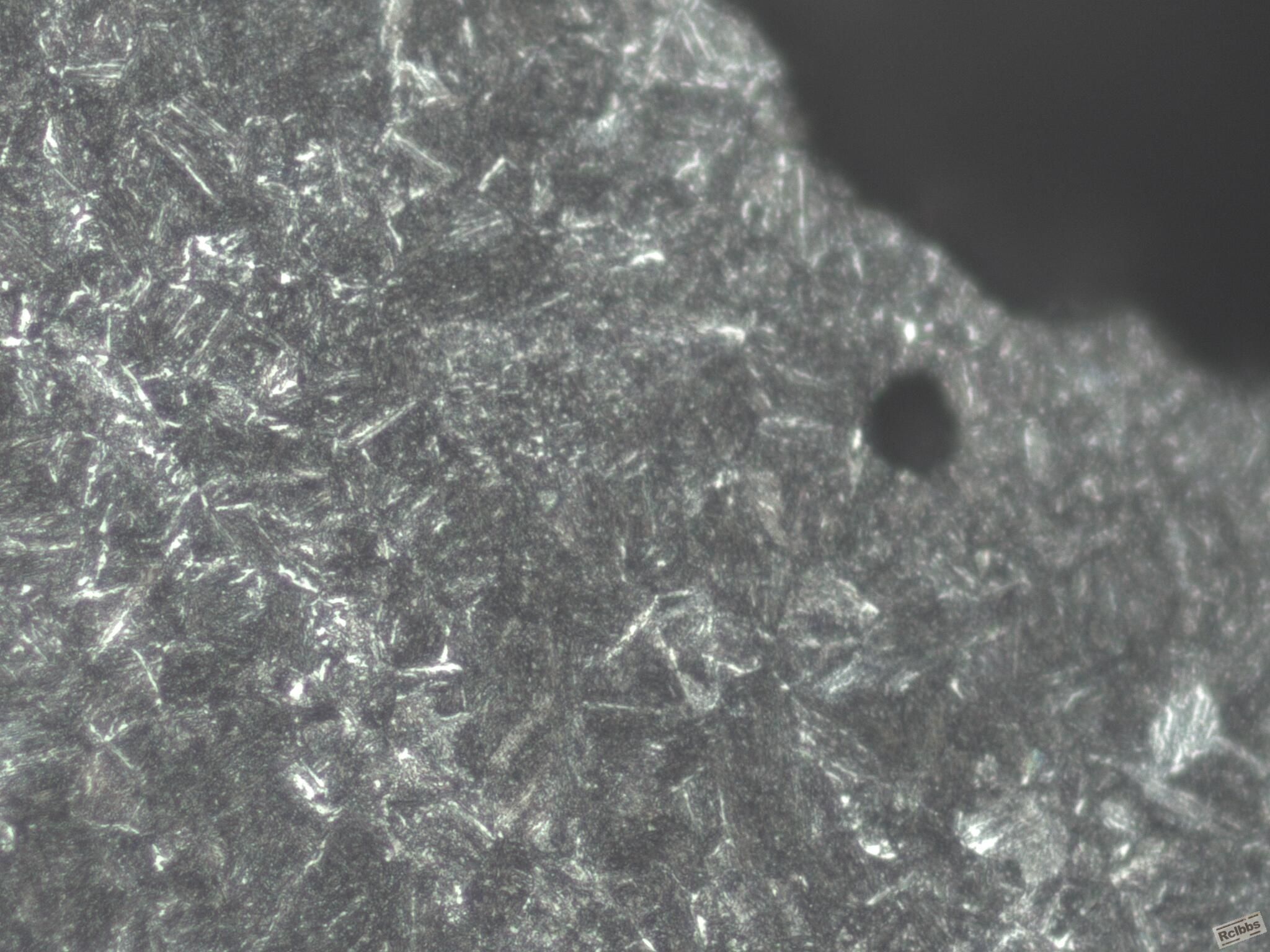

打开后裂纹金相:
各位有何高见?
签到天数: 329 天
 楼主| 发表于 2012-4-25 21:16:55 | 显示全部楼层
不好意思,说明下,金相照片中前九张为心部裂纹附近照片,后五张为外圆裂纹附近照片。
坯料为450*380连铸坯。锻造比为3.4
