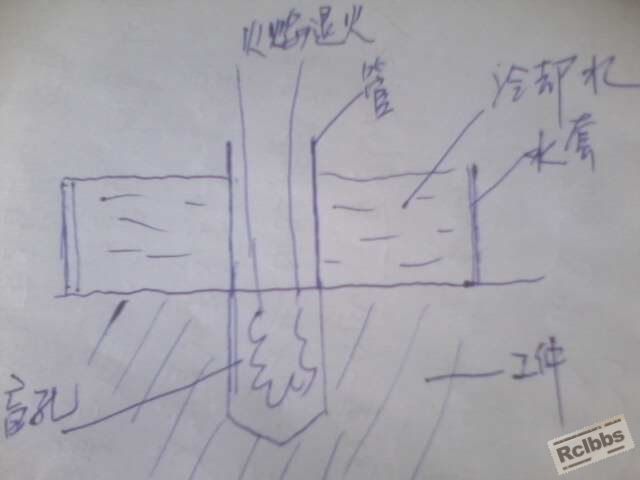

发表于 2012-4-27 13:16:24 | 显示全部楼层
画了个简图

发表于 2012-4-26 17:15:57 | 显示全部楼层 |阅读模式
材质:42CrMo
热处理要求:整体淬火 表面45-50HRC
端面有4个均分的螺纹孔
如果预先钻出螺纹孔,淬火后4个螺纹孔的通止都不合格
我们想先钻4个盲孔去整体淬火,但是淬火后盲孔攻丝攻不动,怎么样才能让盲孔的硬度降下来,又不影响表面硬度,高频退火的方法我们咨询过,感应器最小的只能做到直径16圆的,请高手解决!!!
