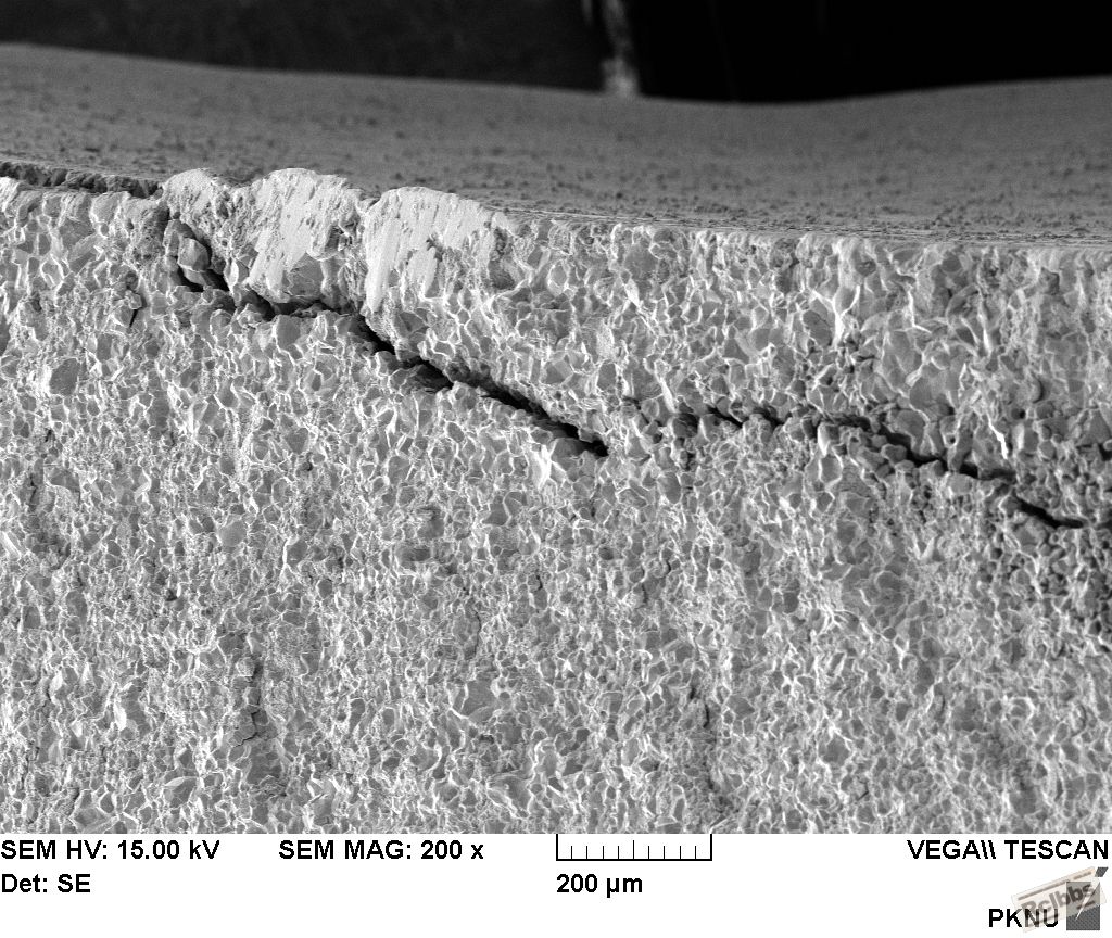

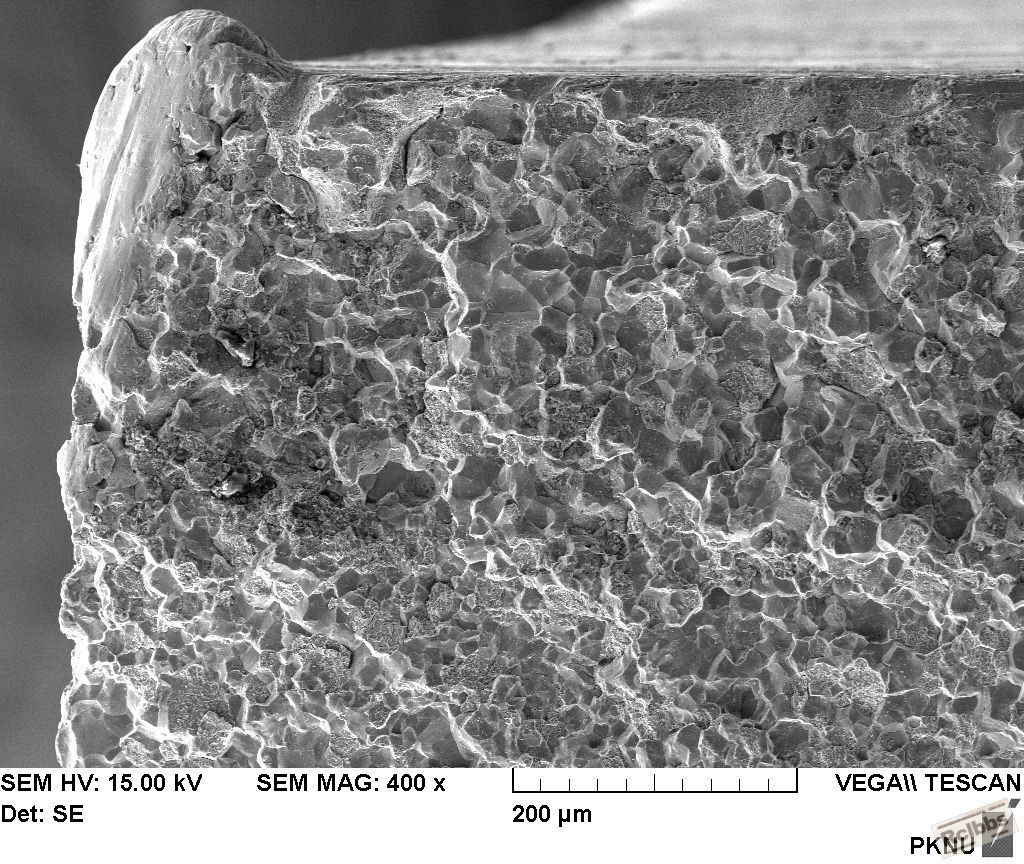

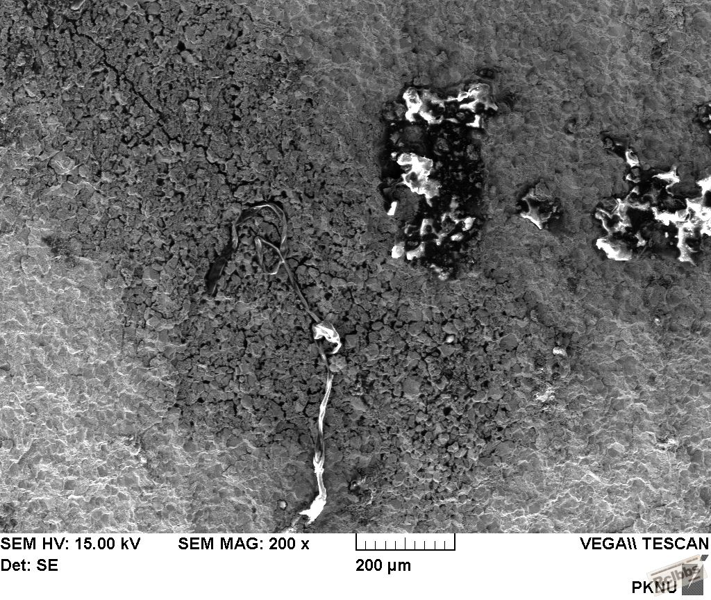

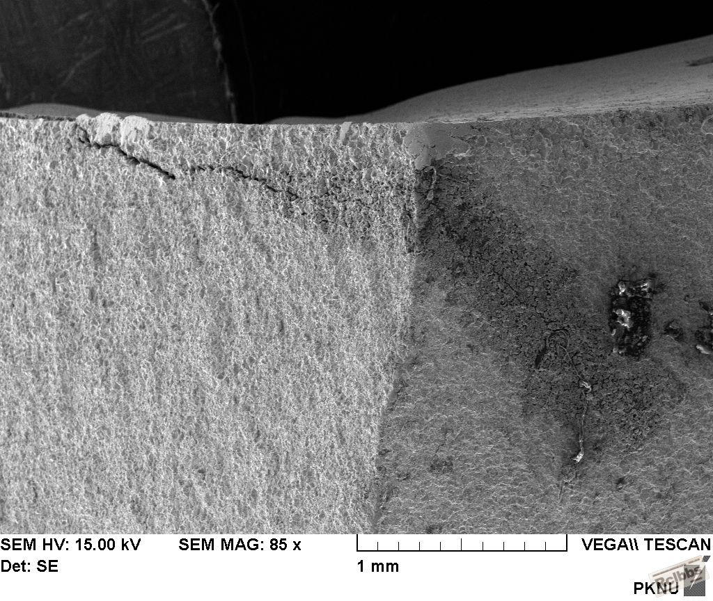

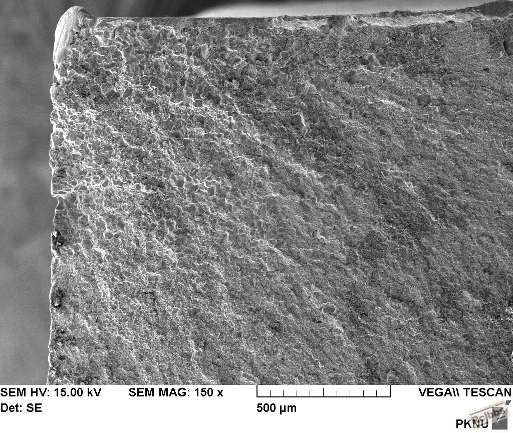

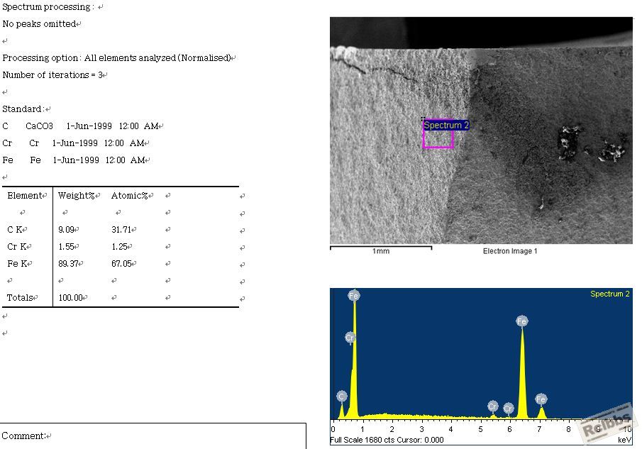

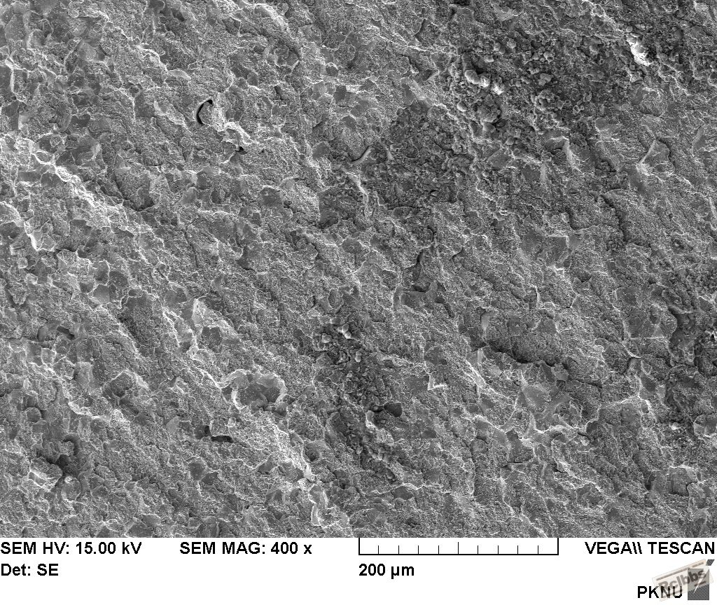

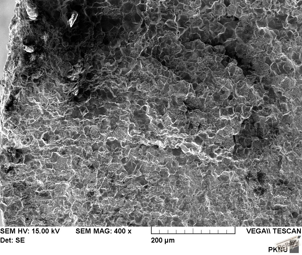

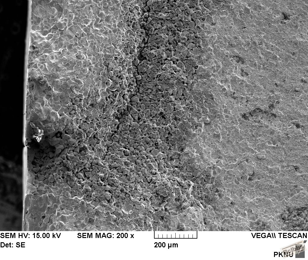

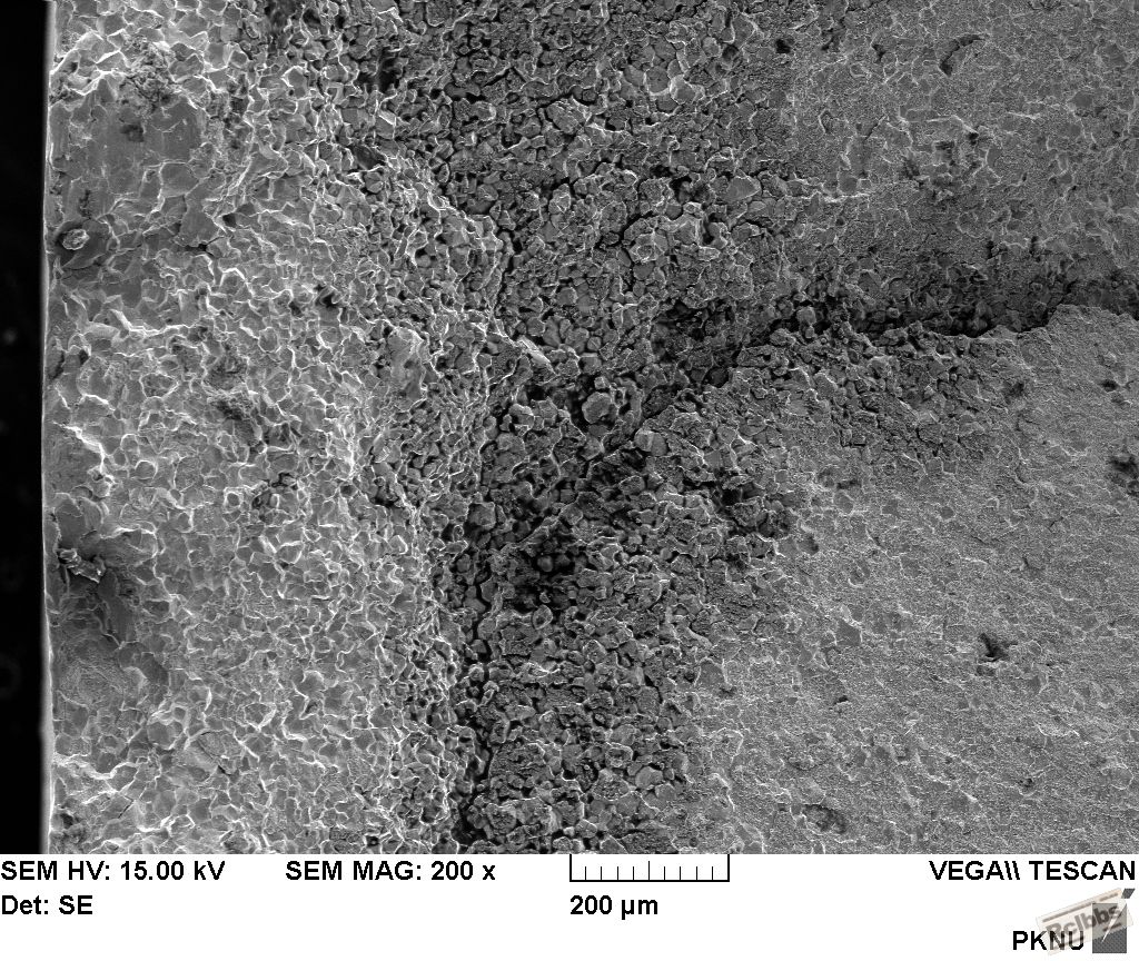

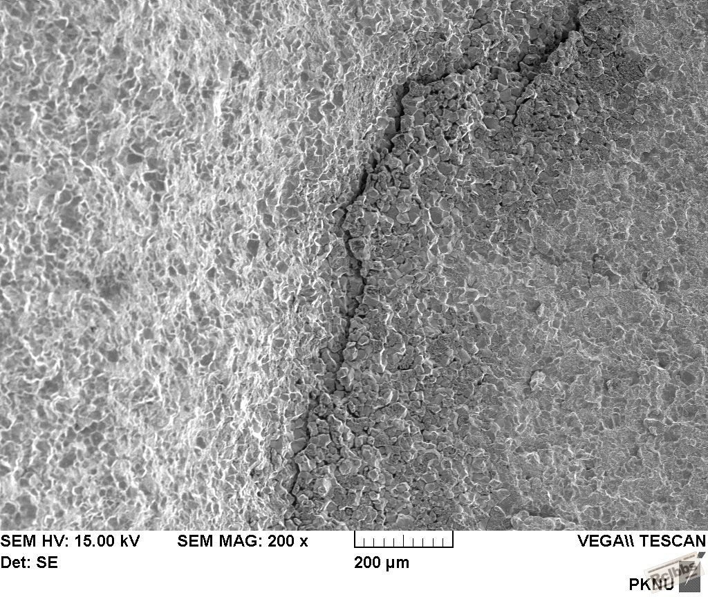

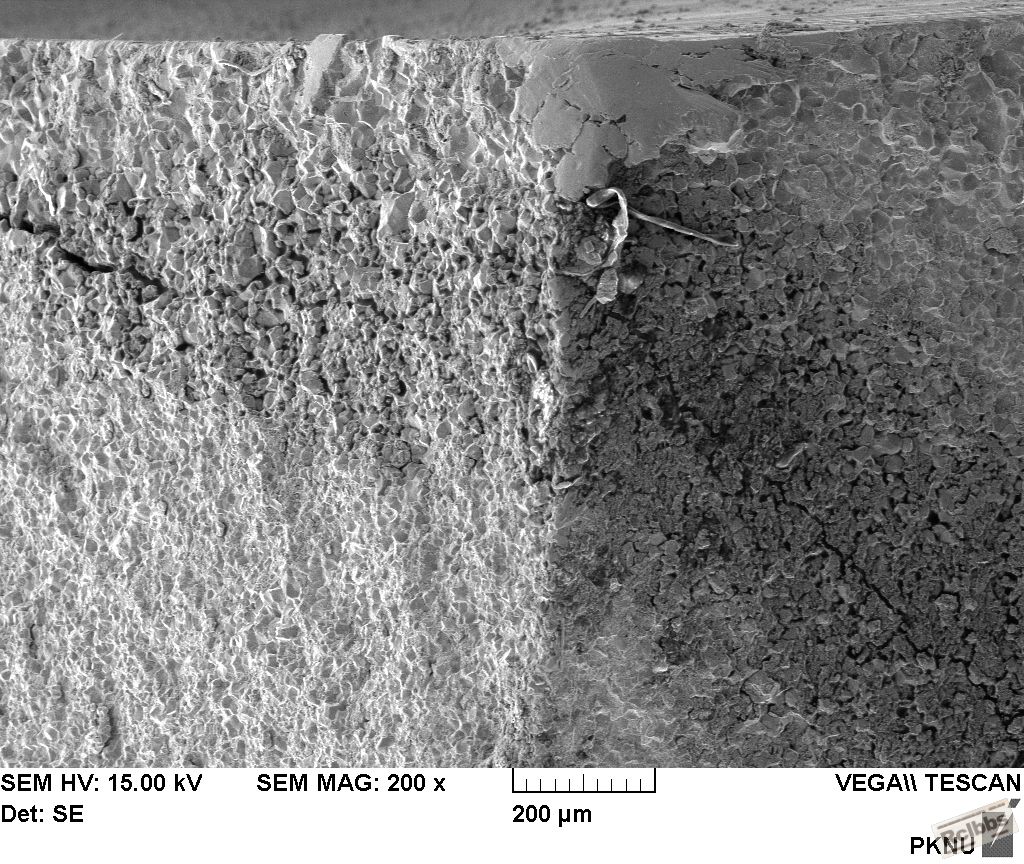

[求助] 请大家看看轴承组装后出现的裂纹处扫描电镜图片,帮我分析一下

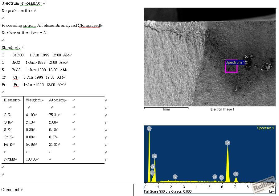

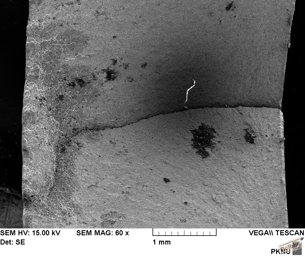

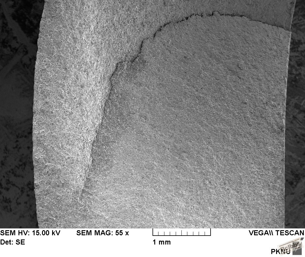

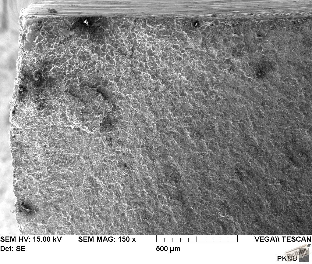

发表于 2012-4-28 22:21:59 | 显示全部楼层

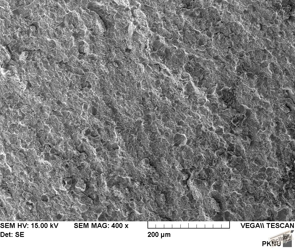

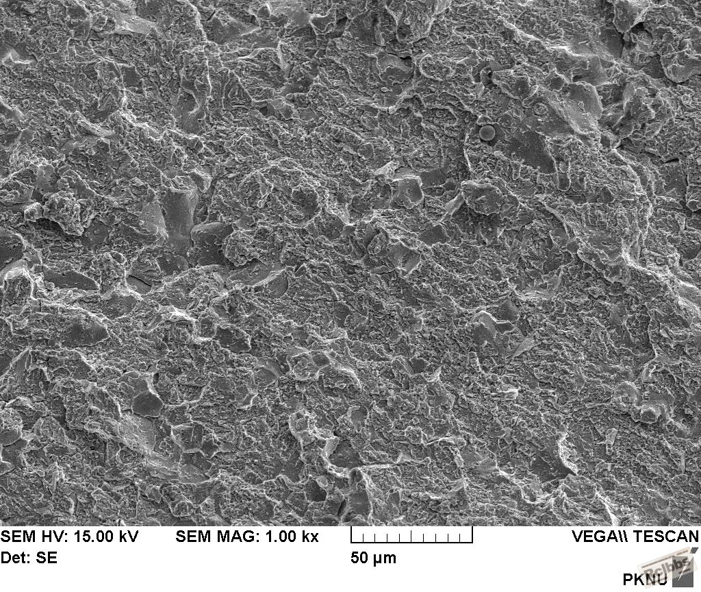

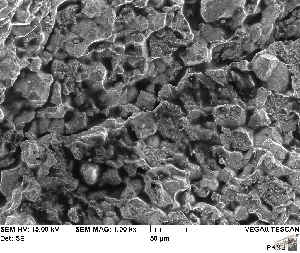

个人觉得是脆性沿晶断裂,请楼主提供工艺状态和金相组织检查图片
最后几张图片看觉得有金属或非金属夹杂物引起缺陷;不排除材料冶炼和锻造本身缺陷影响开裂

发表于 2012-4-28 12:50:42 | 显示全部楼层
楼主最好把金相检测附上,感觉晶粒有点大,沿晶断裂。

发表于 2012-4-28 10:32:18 | 显示全部楼层
提供一下硬度和光镜照片。看起来好像是脆性沿晶断裂。

发表于 2012-5-3 14:28:38 | 显示全部楼层
看起来有点过热的线呢    断口很粗糙么    还有夹杂的影响吧     另外最粗的裂纹应该是材料方面的原因  否则处理怎么能有那么粗的裂纹
发表于 2012-5-3 14:34:49 | 显示全部楼层
这个是典型的沿晶断裂,它的产生原因多为组织应力集中,回火或正火热处理不到位,或则是淬火后应力没有得到好的释放造成的。

楼主第一图那是5条裂纹么

发表于 2012-5-4 15:59:39 | 显示全部楼层

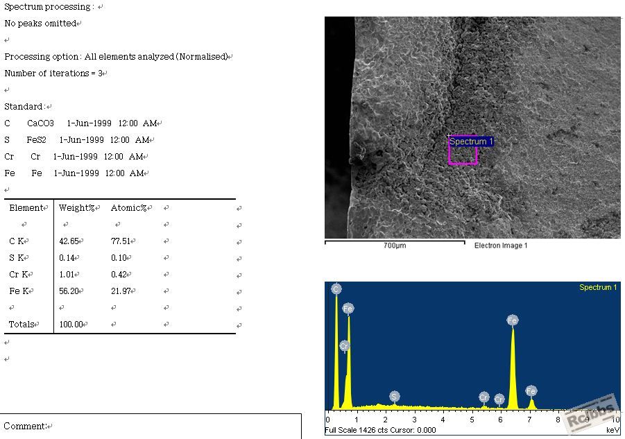

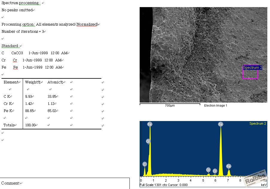

沿晶断裂,从后面的化学成分上看,断裂处出现偏析和夹杂。有可能是锻造出现的。很好很强大。我们厂要是有这种仪器,基本上就没有什么扯皮的事了!可惜太贵了,不然就是热处理检验的法宝,对日后扯皮、背黑锅等破事有良好的证据支持!
发表于 2012-5-4 16:20:54 | 显示全部楼层
图片明显,裂纹处有氧化且含夹杂,属锻造层叠折皱夹杂,很大可能是料头锻造的
