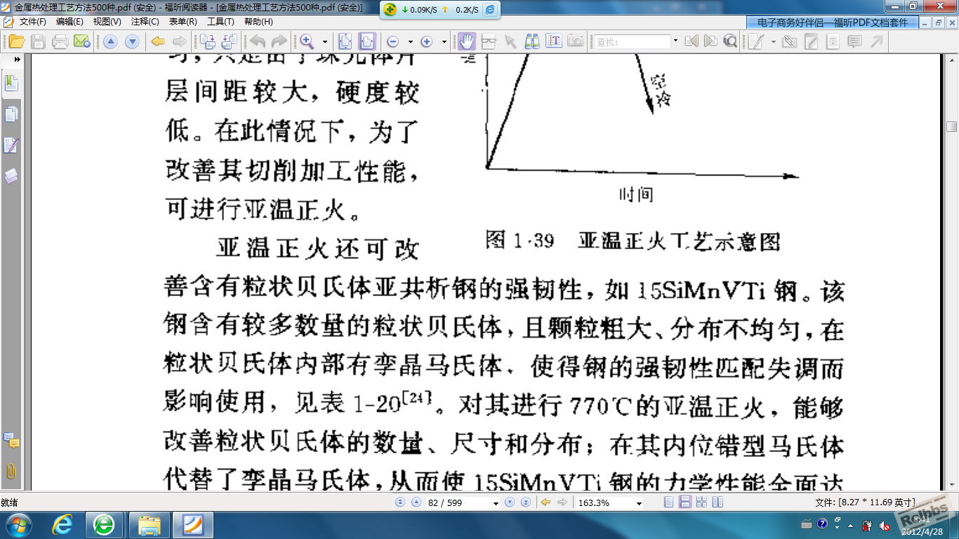

 楼主| 发表于 2012-4-28 08:50:42 | 显示全部楼层
a_cheng 发表于 2012-4-27 18:47
你这处理方式叫淬火后再亚温正火。此时马氏体已分解,亚共析钢冷却后组织为珠光体、铁素体。
谢谢帮助!重新看了一下定义
