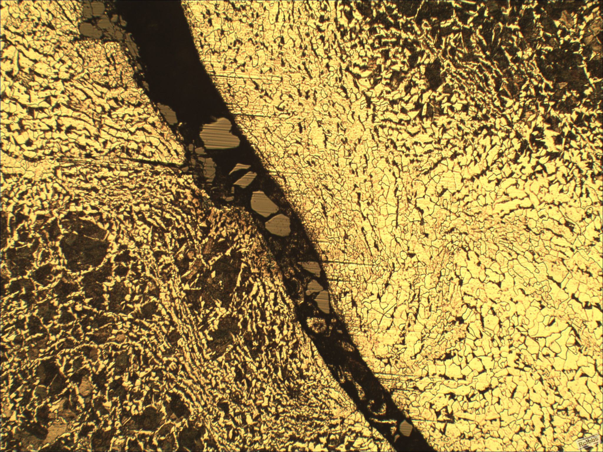

做过什么热处理吗?铁素体含量这么多?还是.....

什么材质,裂纹是在油管使用多长时间发现的?从照片上看,裂纹右侧有大量的铁素体存在,应该为脱碳层,裂纹左侧不太明显。

裂纹内有氧化铁------------------------------------
发表于 2012-4-27 17:36:41 | 显示全部楼层 |阅读模式
73.02*5.51的油管    热轧态   内壁出现翘皮

裂纹两边已经发生严重脱碳了
 楼主| 发表于 2012-5-8 14:12:56 | 显示全部楼层
是热轧状态,传出来就有裂纹
