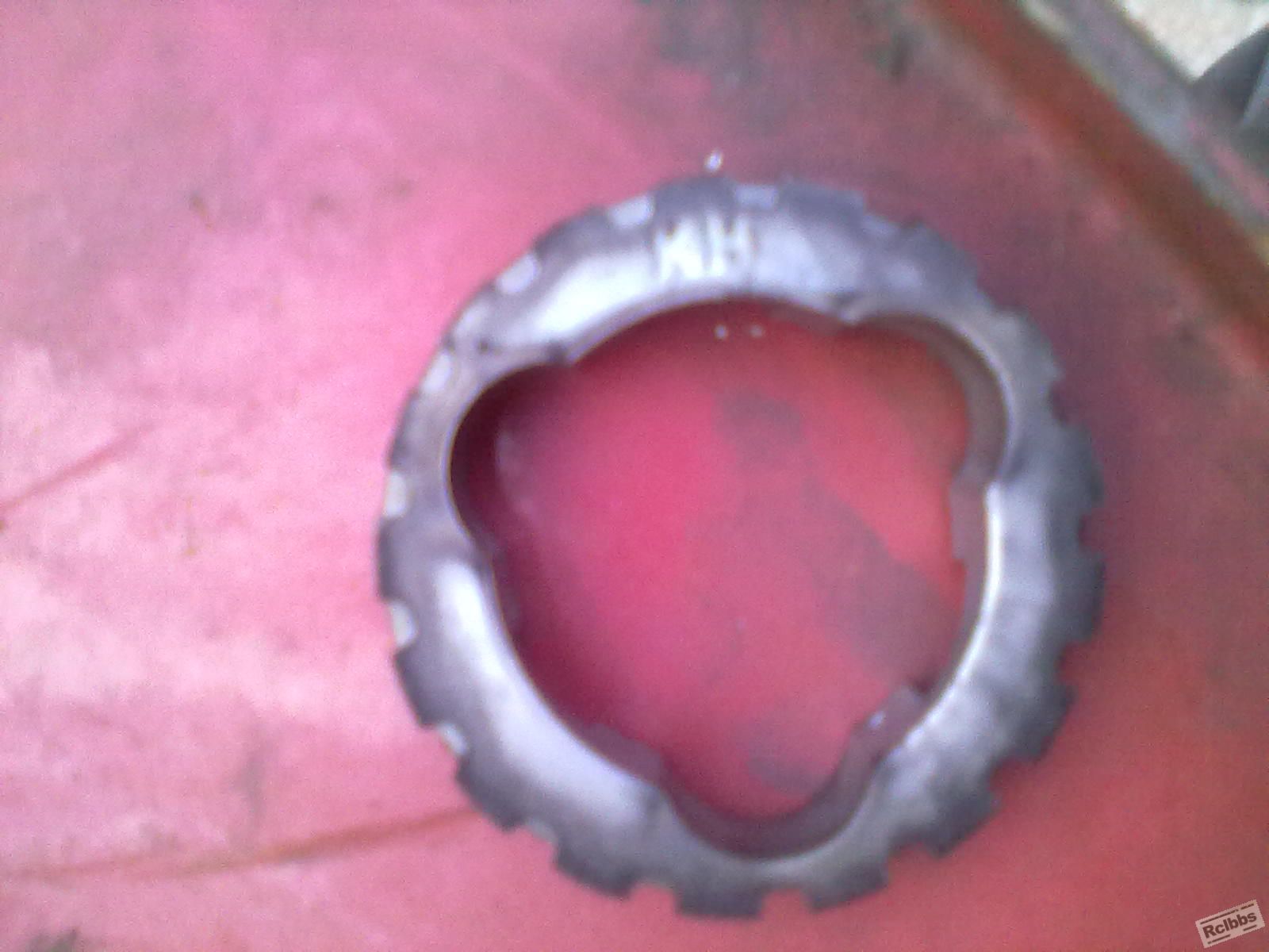

白斑处硬度HRA56
白斑处硬度HRA56

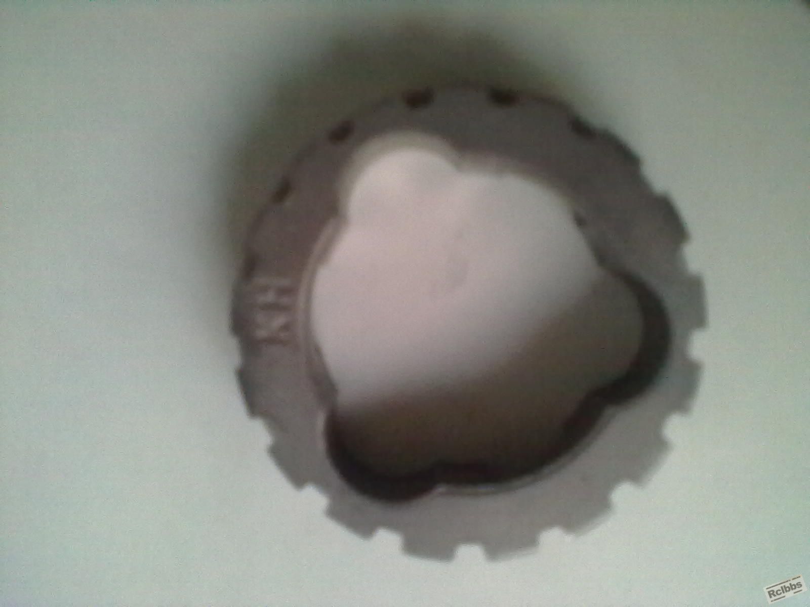

黑色为HRA65
黑色为HRA65

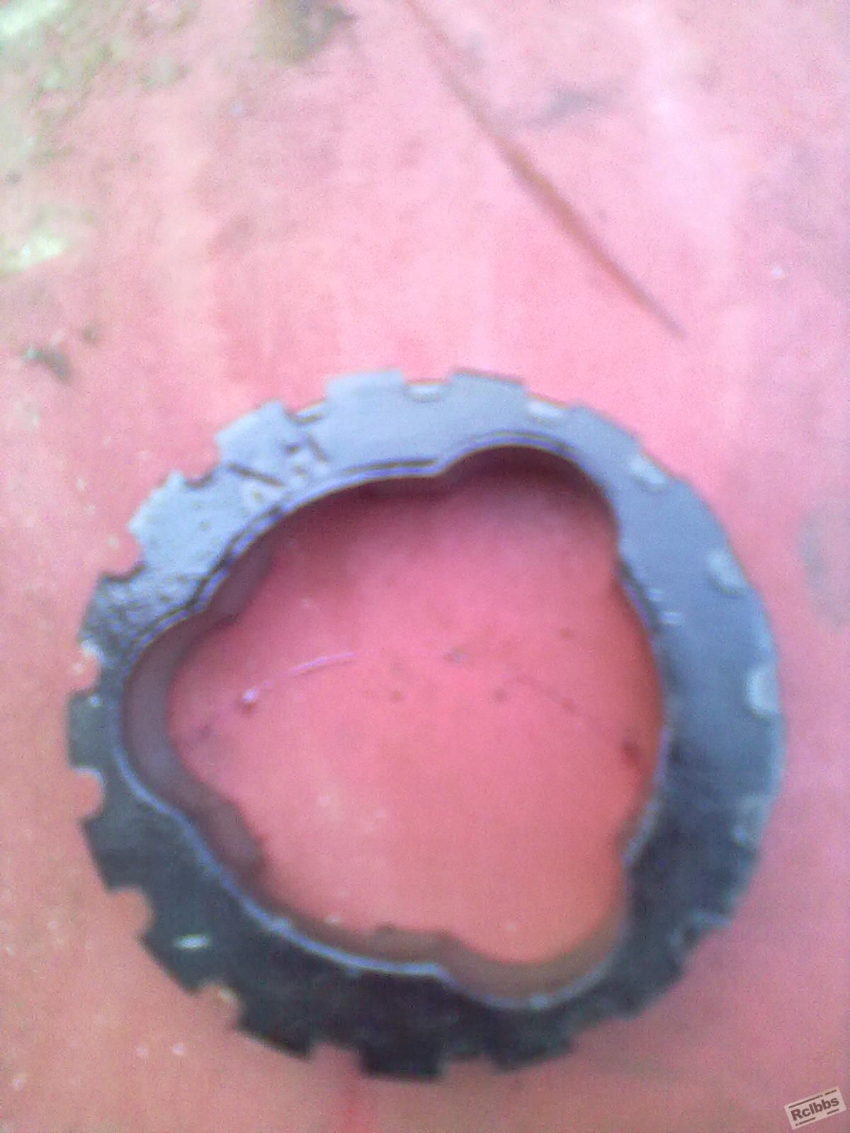

正常件HRA—%
正常件HRA—%
 楼主| 发表于 2012-4-27 19:34:26 | 显示全部楼层
有花斑的地方HRA56 第二张黑色部份HRA62  最后一件正常件HRA74   网带炉淬渗碳淬火870 880 860 碳式1。15 时间2。5小时,淬32#机油,油温50 出来的产品有这三种颜色。造成这样的原因是什么呀?
 楼主| 发表于 2012-4-27 19:39:36 | 显示全部楼层
产品不管正放,反过来放,所有的花斑都在同一面出现。

发表于 2012-5-2 11:25:59 | 显示全部楼层
请问贵公司的粉末冶金件的配比是什么?
发表于 2012-5-2 09:39:59 | 显示全部楼层
请问  你的工件是怎么放置的?叠放的?
