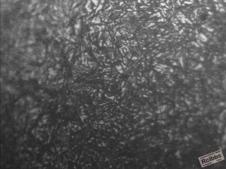

本人也认为残留奥氏体3级,一般情况4级以内马氏体与残奥同级。

发表于 2012-4-27 21:49:36 | 显示全部楼层
按照QC/T-1999标准,这个组织马氏体已经粗大了。马氏体6级,残留奥氏体3级。不合格

发表于 2012-4-27 20:02:35 | 显示全部楼层 |阅读模式
400X-1.jpg [attachimg]98768[/attachimg
材料是20CrMnMo4    这个是在齿顶处          我是新手啊      求助大家
签到天数: 24 天
发表于 2012-4-27 20:19:14 | 显示全部楼层
你想问的是什么?这是渗碳淬火组织吧。问残奥吗?
 楼主| 发表于 2012-4-27 20:24:03 | 显示全部楼层
是啊    这种残奥等级评几级为好啊    我不知道
