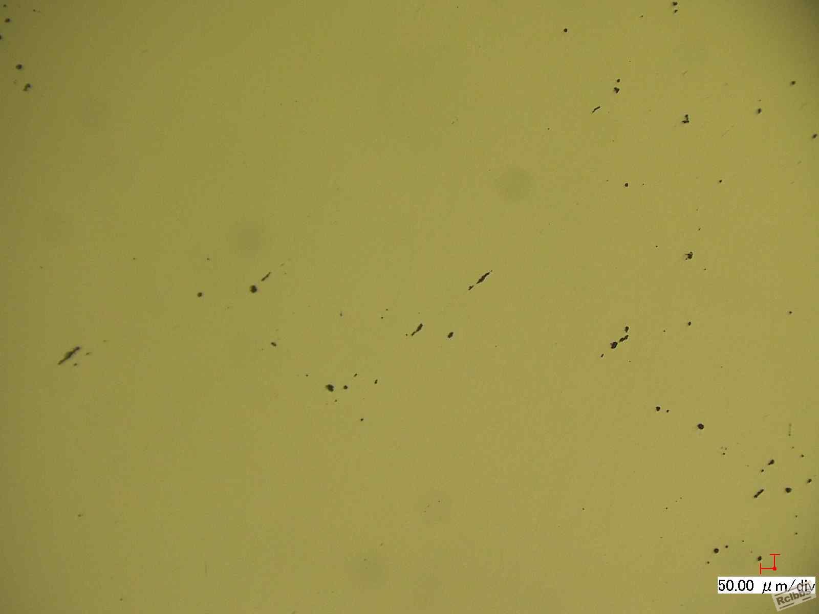

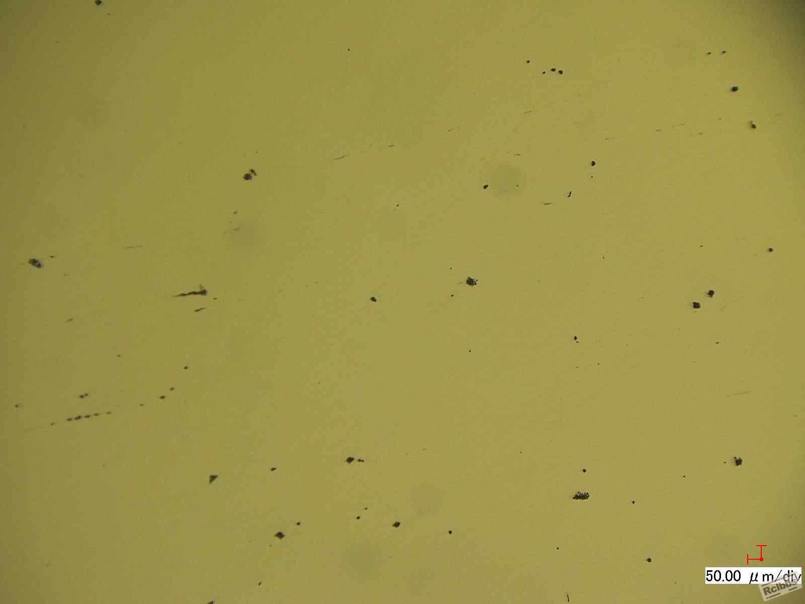

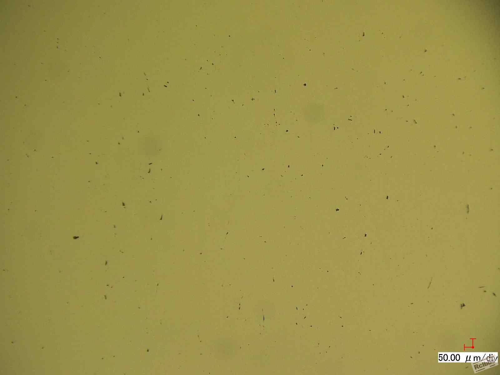

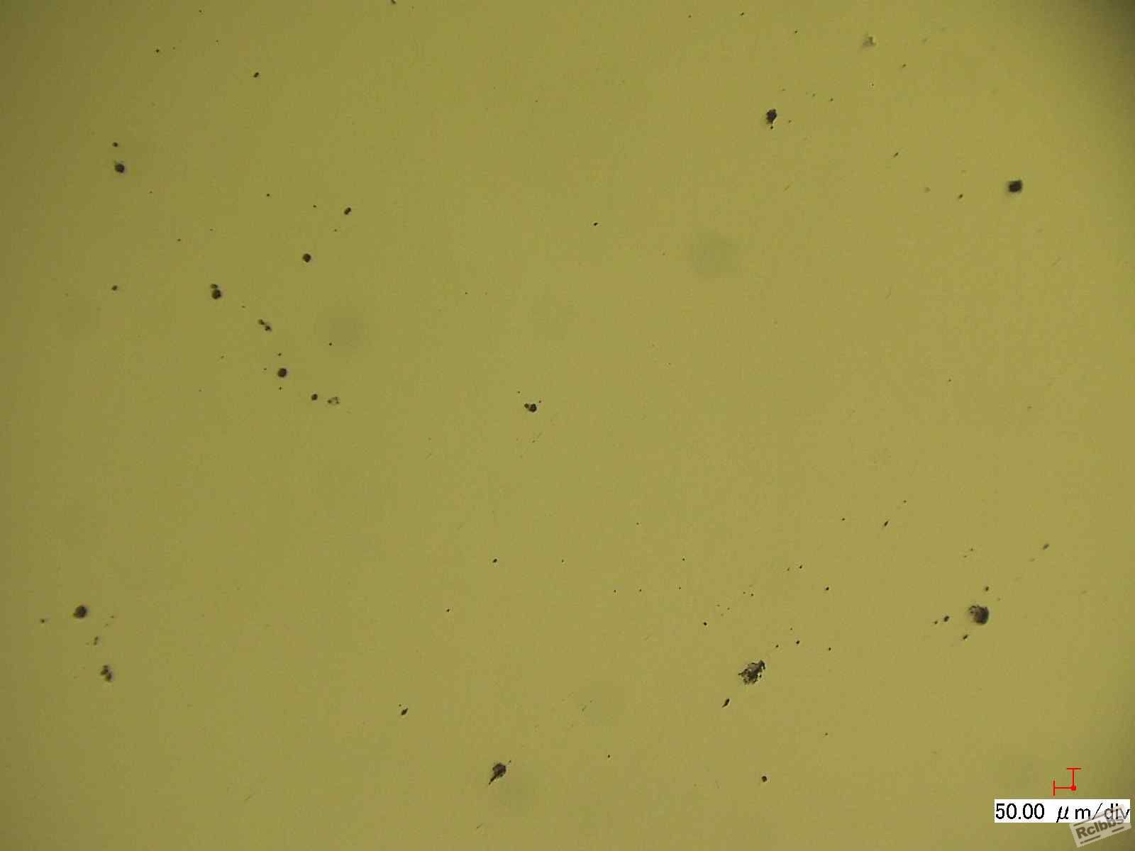

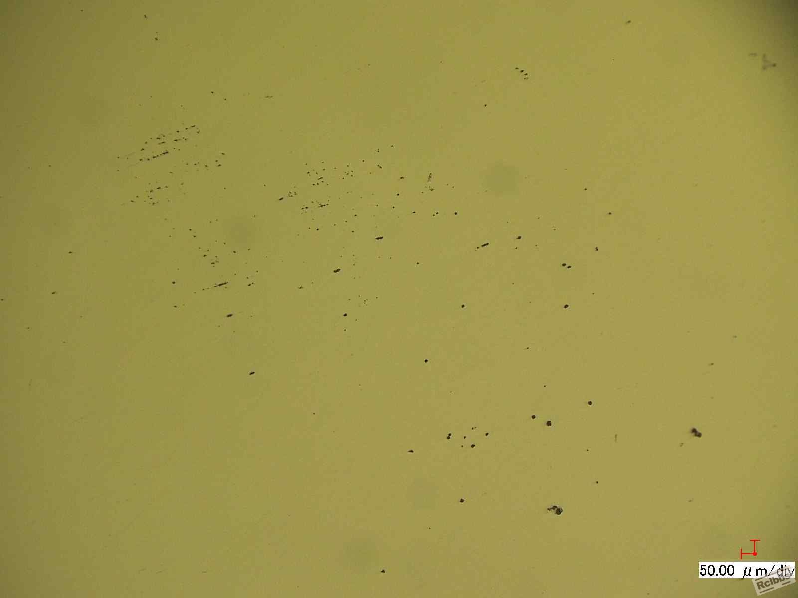

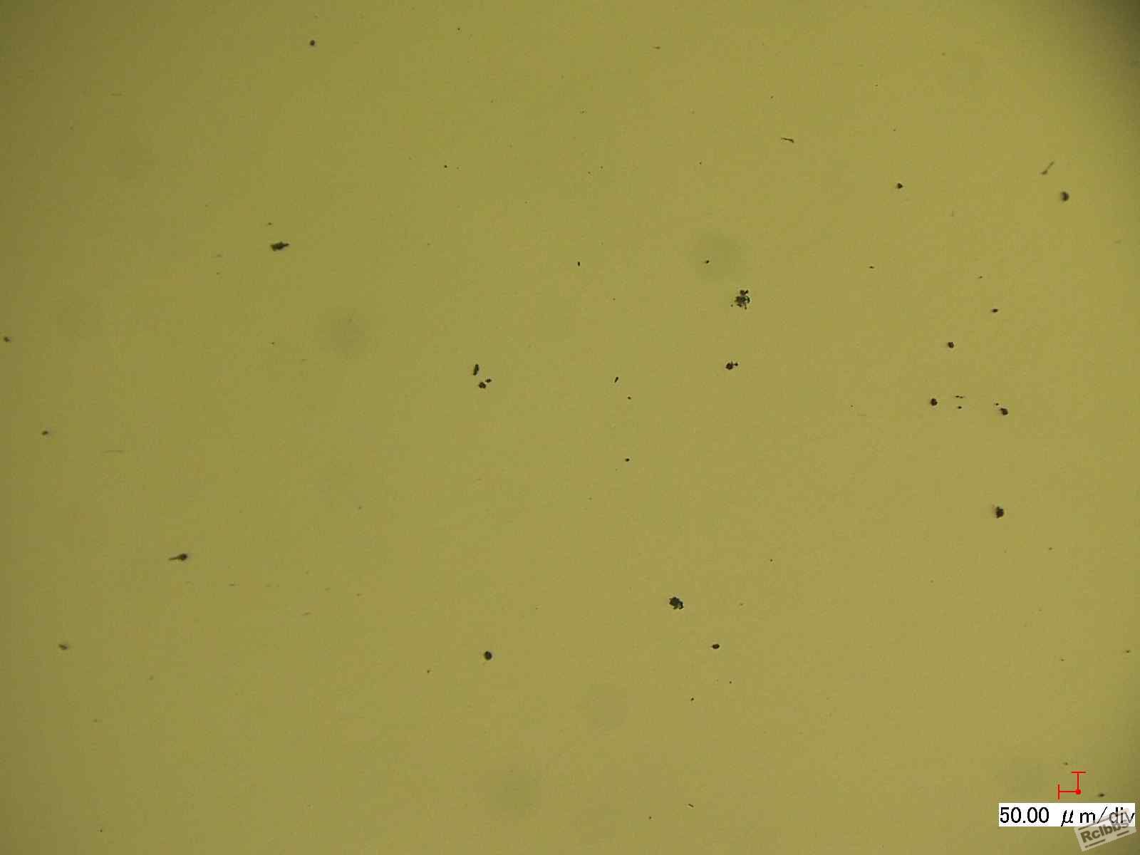

我感觉楼主制样不是很好,有些像是脏东西!不好评判啊!
签到天数: 29 天
发表于 2012-4-27 21:15:34 | 显示全部楼层 |阅读模式
大家好,下记是对45钢非金属夹杂物的检查照片,在评级是我们发生了分歧,判定为D系和Ds2-2.5级,不符合我们和钢厂签订的技术协议,请大家看看,图示是哪一类夹杂物,级别多少?
签到天数: 8 天
发表于 2013-12-10 15:45:23 | 显示全部楼层
我建议锻造后或热处理后再做夹杂,硬度提高便于制样。看图片像是磨料嵌进去。
签到天数: 13 天
发表于 2013-12-10 16:21:15 | 显示全部楼层
D类跟DS类评判不应有分歧吧,D类粗系最大为13um,DS类最小是13um,没有交集啊大的就是DS 类,小的就是D类啊
签到天数: 118 天
发表于 2013-12-11 00:23:09 | 显示全部楼层
D和DS类是不同的概念。D类评级是根据数量,DS评级是根据大小。直径>13µm的D类既要算到D类粗系的数量里,同时也要算到DS类的大小。
