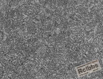

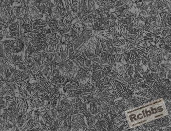

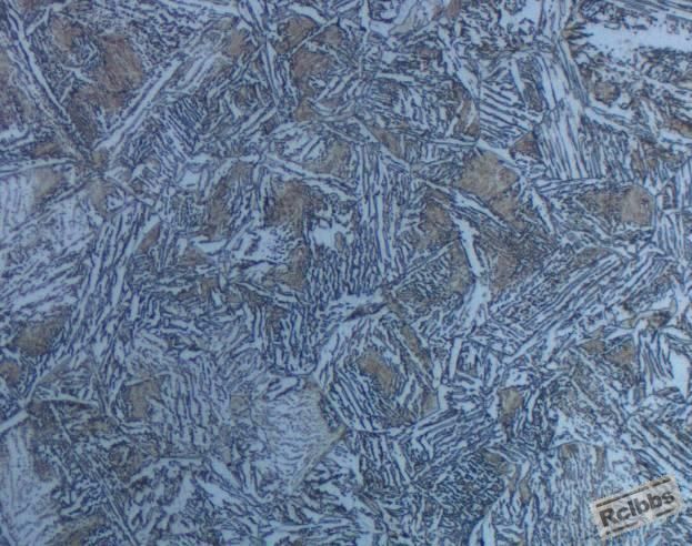

发表于 2012-4-28 10:48:39 | 显示全部楼层
铁素体+贝氏体+马氏体+珠光体
发表于 2012-4-28 10:29:27 | 显示全部楼层
您的金相组织照片我认为是:马氏体+贝氏体+条状及小块状铁素体
签到天数: 25 天
发表于 2012-4-28 10:38:34 | 显示全部楼层
铁素体+无碳贝氏体+马氏体
发表于 2012-4-28 10:19:27 | 显示全部楼层
仿制,不要把老外的制造缺陷,也一同照搬。。。。。。
发表于 2012-4-28 10:16:28 | 显示全部楼层
照片上是淬火缺陷组织。粒贝+无碳贝+黑色块状(估计是m),不同的组织混合在一起。
低碳板条m的综合性能远远超过照片的。
发表于 2012-4-28 09:53:44 | 显示全部楼层 |阅读模式
请教各位专家,我公司有一批小花键轴是完全仿照国外的成品做的,直径35,长度260,该产品为渗碳淬火,层深0.6~1.0(界限硬度550HV),对国外产品解剖分析,其心部硬度为HRC24~25,心部组织如图,
国外1
国外1
国外2
国外2
类似贝氏体组织。根据其化学成分的分析,我们选了化学成分与之相似的20CrMo,在试制时用K油淬火心部组织主要为板条马氏体,硬度为HRC33,后来渗碳后810℃ 分级淬火油直接淬火心部硬度达到HRC26,其组织如图
试制
试制
。请问各位专家这种组织到底是什么组织呢?
 楼主| 发表于 2012-4-28 09:55:24 | 显示全部楼层
那种条状、小块状组织我想应该是铁素体,只是部明白淬火时铁素体怎么会呈现这种状态?

发表于 2012-5-2 15:44:45 | 显示全部楼层
贝氏体+铁素体(少量)组织,其强韧性不抵于低马组织。齿轮应该是渗碳、淬火冷却时,在心部材料的贝氏体区域等温处理。
签到天数: 25 天
发表于 2012-5-2 15:18:40 | 显示全部楼层
我想,结合国内外材料图像的分析,如果成分很相似的话,要想得到希望的组织,热处理时,先冷却是快一些,减少网状铁素体沿晶界析出,然后冷却到生成粒贝和无碳贝氏体等温,不要生成马氏体。得到少量铁素体+粒贝+无碳贝整合组织。
 楼主| 发表于 2012-5-2 10:38:04 | 显示全部楼层
lijin 发表于 2012-4-28 10:48
铁素体+贝氏体+马氏体+珠光体
贝氏体是属于哪种贝氏体呢,低碳组织应该不会形成下贝吧,但其形态跟我以前做的高碳下贝很相似
 楼主| 发表于 2012-5-2 10:33:30 | 显示全部楼层
感谢各位专家的指导,这批产品是我们公司其他部门委托我们热处理的,他们买的日本的行走马达,然后根据每个零件的检测制定的热处理规范,现在的问题是,如果不做成这种组织,心部硬度会超出要求。还有一个问题想请教,我们公司生产的齿轮基本上都是要求心部为板条马氏体的,但有一个重载机车齿轮有一次在客户那发生了断齿,客户给我们提供了一个他们从其他供应商那买的齿轮方便我们对比分析断齿原因,该供应商声称他们的齿轮用料是电渣重熔钢,通过对该齿轮的解剖分析,其心部组织同样为这种贝氏体、铁素体和少量马氏体组织,并且虽然为电渣重熔钢,但氧含量,组织缺陷都比我们的产品差,但他们的齿轮在使用过程中并未发生问题,所以想请教各位专家,这种组织相对于低碳马氏体,它的缺点是什么?
