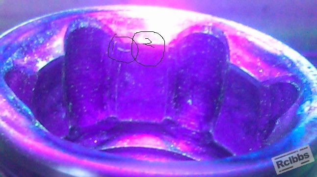

你的工件是因为感应圈加热时工件内腔凸出部分是靠的太近了,在就是你的感应圈做的不规则,应该按照工件内腔的形状做感应圈!如果客户接受烧焊补救,你就退火烧焊后消除好烧焊应力,再用合格的感应圈再做一次试试!

楼主请你把情况再介绍的具体点。
发表于 2012-4-28 19:51:16 | 显示全部楼层
有没有在淬火内腔前进行预备热处理工艺
发表于 2012-4-28 18:00:55 | 显示全部楼层 |阅读模式
    各位师傅,如上图在内腔1的位置出现横向裂纹,这种裂纹是如何产生的,该怎么样解决?在上图2的位置容易产生眼睛似的圆圈,虽没有溶化,但要求不允许出现,该怎么样避免?
    谢谢大家!

发表于 2012-4-29 09:03:34 | 显示全部楼层
应该重新制做感应圈,仿形的。
发表于 2012-4-29 15:16:51 | 显示全部楼层
我们有时也会出现这种情况,测一测淬火液的浓度,是否偏大或偏小,也可以对这个进行做样,进行镜像分析。看看是不是材料组织有问题
 楼主| 发表于 2012-5-1 13:04:51 来自手机 | 显示全部楼层
程麟 发表于 2012-4-29 02:10 你的工件是因为感应圈加热时工件内腔凸出部分是靠的太近了,在就是你的感应圈做的不规则,应该按照工件内腔 ...
烧焊是怎么个具体情况,可以补救
 楼主| 发表于 2012-5-1 13:12:51 来自手机 | 显示全部楼层
yang1987xi 发表于 2012-4-29 15:16 我们有时也会出现这种情况,测一测淬火液的浓度,是否偏大或偏小,也可以对这个进行做样,进行镜像分析。看 ...
对于浓度我加了0.5个效果不好啊,金相分析也正常,
发表于 2012-5-3 22:59:04 | 显示全部楼层
spm1988 发表于 2012-5-3 20:53
我们做的这个还需要磨削,今天拿几个裂纹很小的磨削下再探伤没有发现,不知这样可以往下到工序吗
应该没什么问题,做好充足的回火就好了!
签到天数: 459 天
发表于 2012-5-3 22:50:53 | 显示全部楼层
有可能是尖角效应吧。
 楼主| 发表于 2012-5-3 20:50:23 来自手机 | 显示全部楼层
程麟 发表于 2012-5-2 17:52 就是把你已经做的有裂纹的工件,完全退火以后,把裂的地方打磨去一些,再用氩弧焊把磨去的部位焊起来(注 ...

发表于 2012-5-2 23:44:34 | 显示全部楼层
你好,外球笼什么啊
发表于 2012-5-2 20:05:44 | 显示全部楼层
这做的是外球笼吧,我们经常做

发表于 2012-5-2 19:31:16 | 显示全部楼层
但一定要考虑变形问题
发表于 2012-5-2 19:08:14 | 显示全部楼层
这种产品我们做了很久  工艺相对成熟!  如有需要可以相互交流下!
发表于 2012-5-2 17:52:56 | 显示全部楼层
spm1988 发表于 2012-5-1 13:04
烧焊是怎么个具体情况,可以补救
就是把你已经做的有裂纹的工件,完全退火以后,把裂的地方打磨去一些,再用氩弧焊把磨去的部位焊起来(注意焊条的材质要与被焊的工件材质一样),然后再上机床加工到工件原有的尺寸就可以了。
