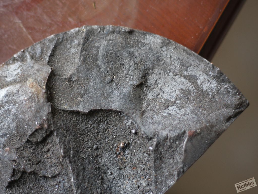

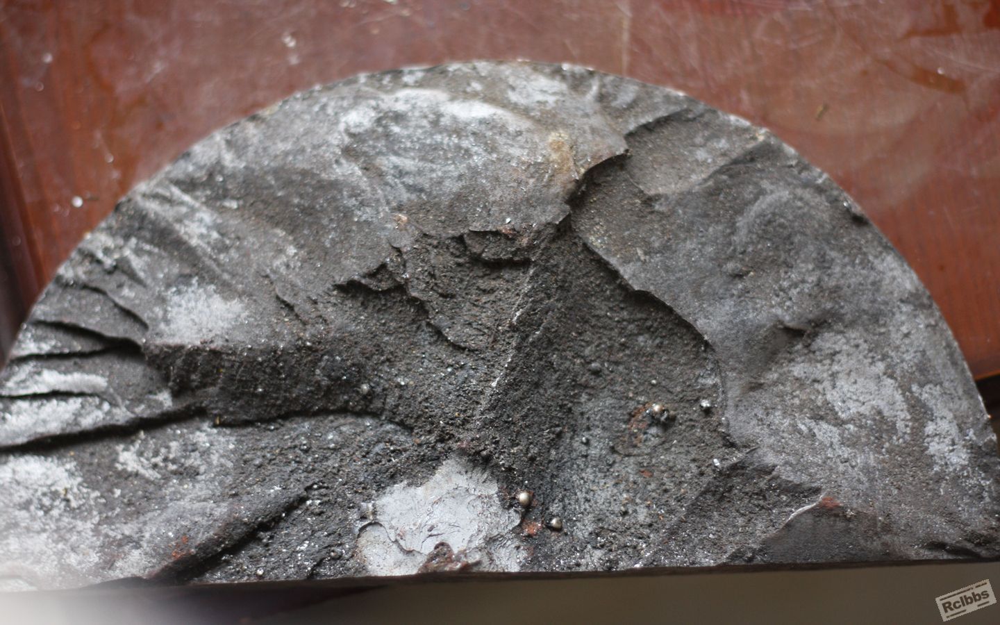

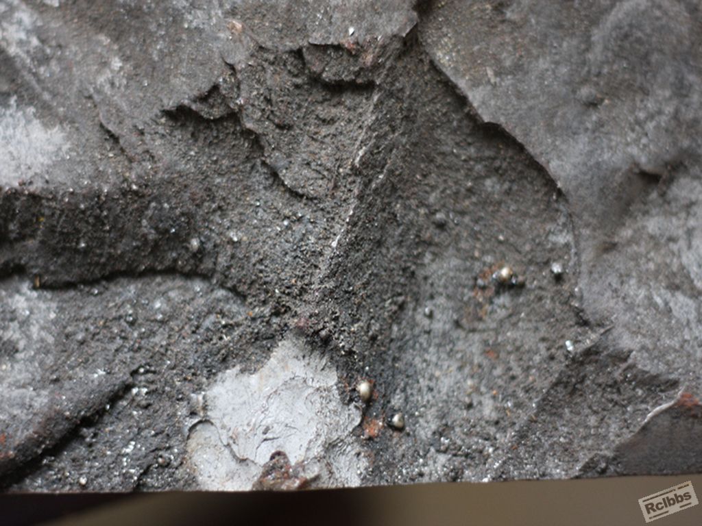

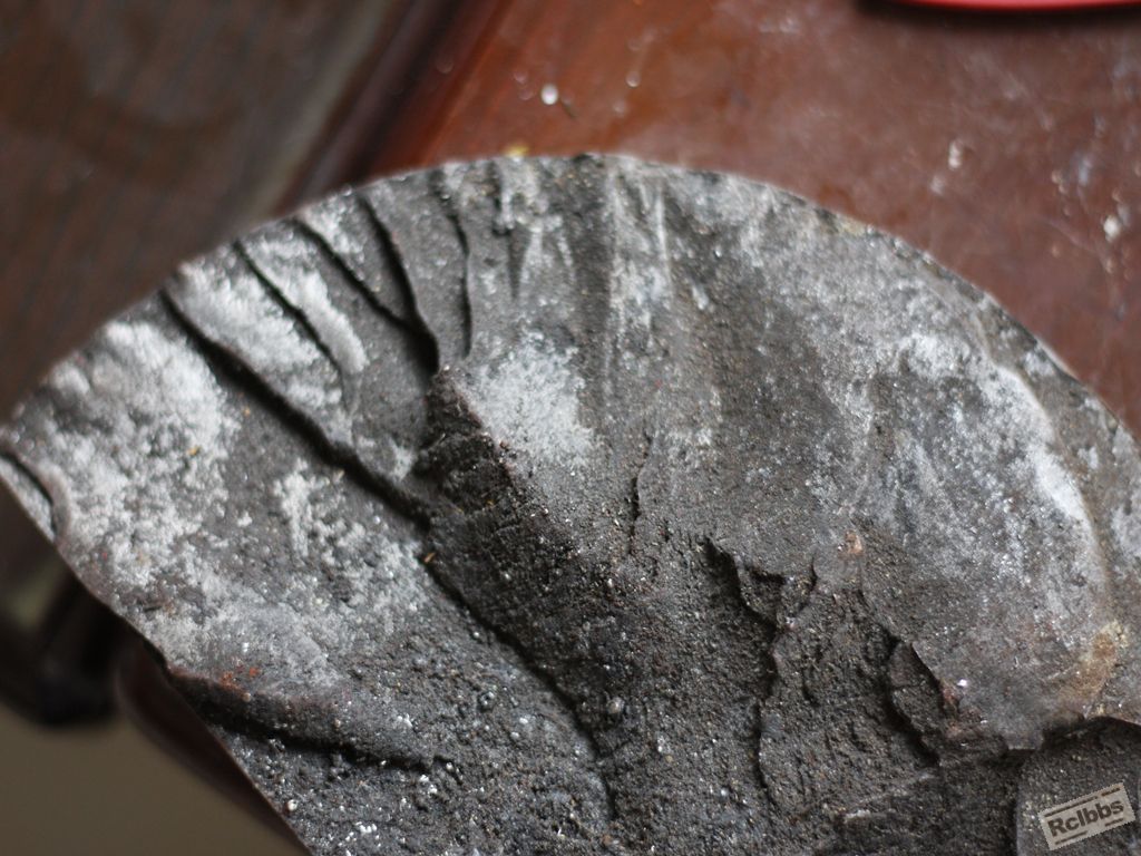

图片如下,硬度 270~310在范围内,求助高手帮忙看是否硫化物等夹杂超标引起

宏观状态下看夹杂物是不太现实的。

楼主的硬度是调质硬度,不会因太硬或太脆儿断裂。大致从断裂的横截面看,晶粒粗大,材料成分应该存在问题,因为肉眼看上去像石头!
