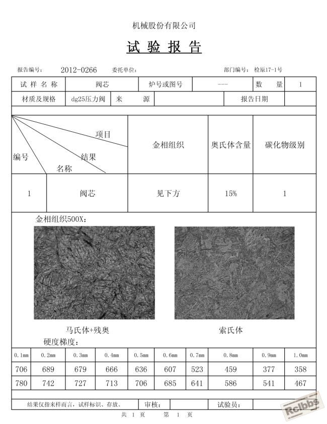

试验报告的第二幅金相照片的组织似乎判断有问题吧,怎么会是索氏体呢,应该是上贝氏体+粒状贝氏体才对。

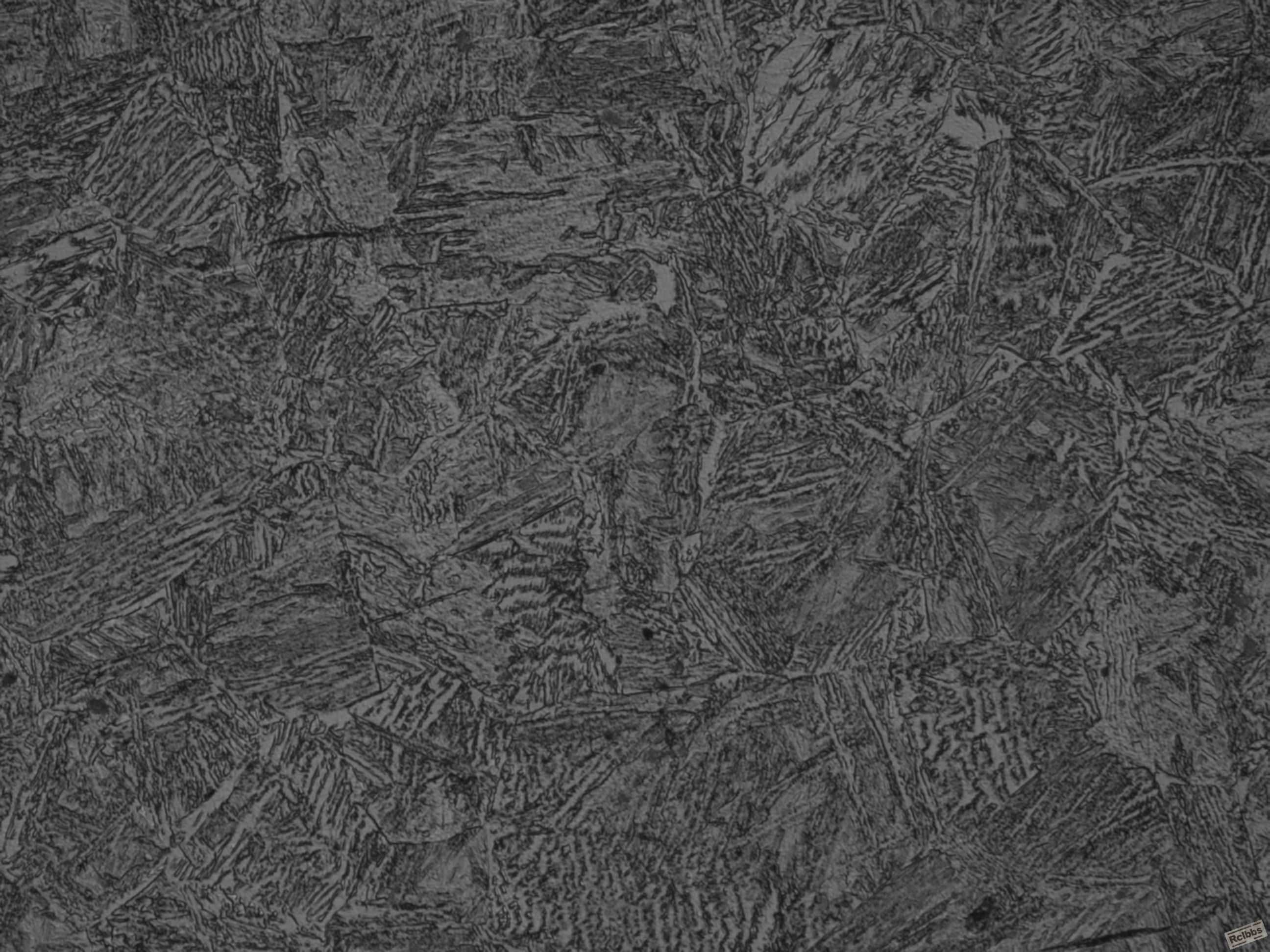

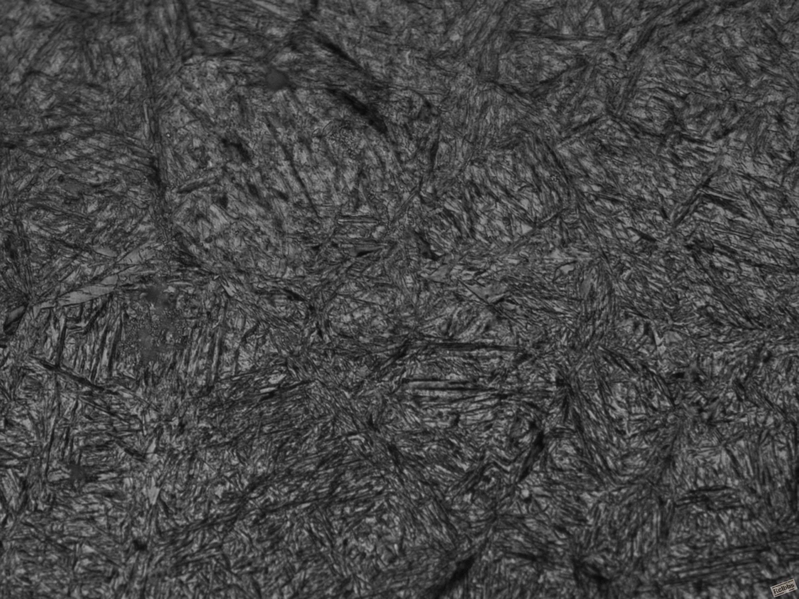

一楼40Cr的组织为半网状铁素体+上贝氏体+下贝氏体+屈氏体,是一个混合组织状态。表面淬透性更差,为铁素体+屈氏体,似乎贫铬了,真空度用的多少?40Cr用气淬恐怕不好使吧,不知道这个东西为什么要用真空炉处理呢,是哪方面的要求高?如果是外观的话保护气氛炉也可以满足要求啊,如多用炉,可控气氛网带炉,或者其他炉型,变形量控制有要求?不行了换真空油淬炉也行。

明显是有上贝氏体,气淬的时候,零件的摆放位置如何?40Cr气淬不太好淬上火,即使高压也不太容易。

从晶界析出的铁素体及出现上贝的组织看,淬火的冷却速度比较低,需要提高冷速.

不知道图片是多少倍的?貌似有上贝氏体,这说明冷却不足啊。
发表于 2012-5-2 16:58:11 | 显示全部楼层 |阅读模式
850℃加热保温30分钟后用21bar高纯氮气风机快速冷却淬火。
请大家结合金相照片做一些点评。
零件是壁厚5mm、外径36mm、内径26mm、高75mm的阀套,热处理要求硬度48-50HRC。
实际检测表面硬度HRC35

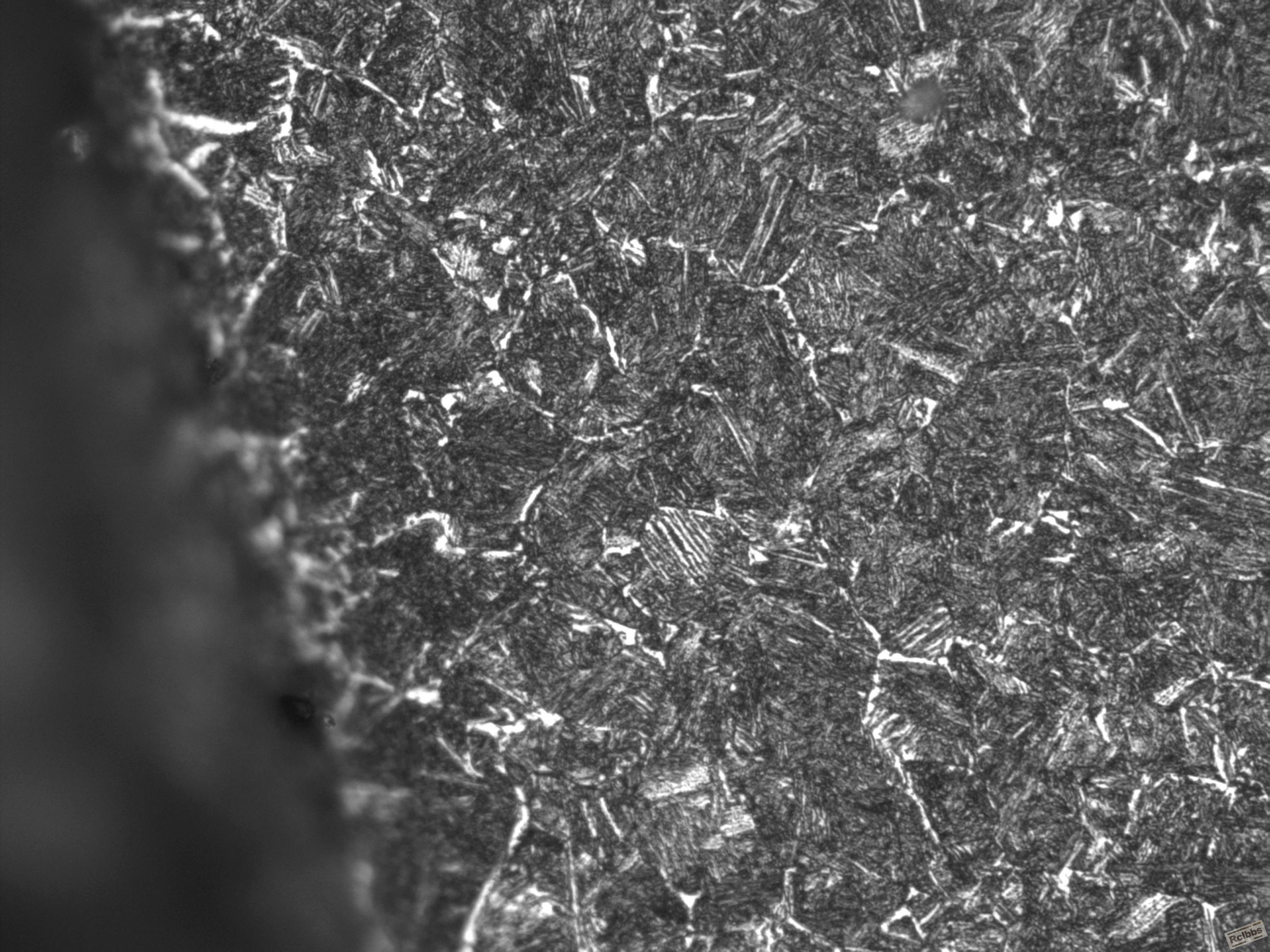

 楼主| 发表于 2012-5-2 17:16:28 | 显示全部楼层
真空乙炔渗碳-高压气淬
950℃渗碳后用21bar高纯氮气风机快速冷却淬火。
请大家结合金相照片做一些点评。
零件外径26mm、高70mm、内径19mm、深50mm的阀芯,热处理要求硬度60-63HRC
实际检测表面硬度HRC63
参与人数 1热处理币 +20 收起 理由
草原的风 + 20 感谢上传!

发表于 2012-5-4 18:09:53 | 显示全部楼层
是易西姆的炉子吗?
渗碳后可以提高淬透能力, 这就是为什么850度直接淬不透而950度渗碳后能够表面淬硬的原因.

我怎么觉得第一幅图里面那个针状的像魏氏铁素体呢,本人才疏学浅还请高手赐教

从金相组织看为网状铁素体+上贝氏体+下贝氏体+屈氏体混合组织状态,属淬火冷却不足。
