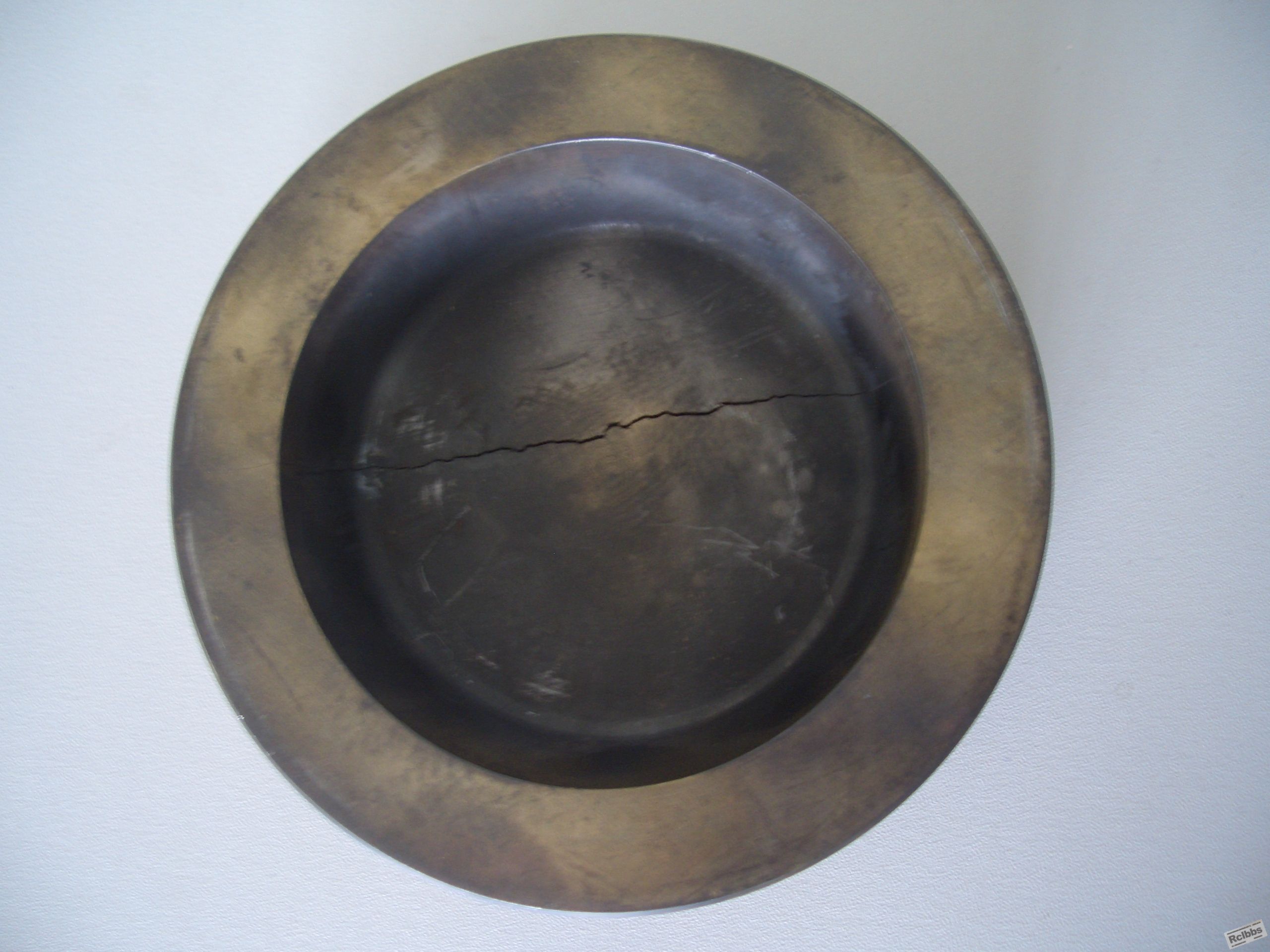

 楼主| 发表于 2012-5-3 11:23:23 | 显示全部楼层
此模具热处理前为材料板块状,长方形的。平面有进行平磨。
 楼主| 发表于 2012-5-3 11:08:34 | 显示全部楼层
上面的产品图片上传错误,产品为模具,尺寸500*360*40
热处理加工条件:
真空油淬970℃/150min  回火390℃/210min     390℃/360min
 楼主| 发表于 2012-5-3 11:11:18 | 显示全部楼层

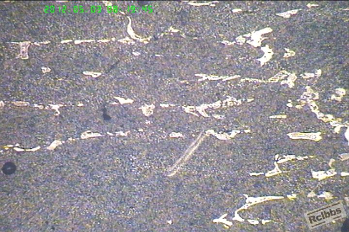

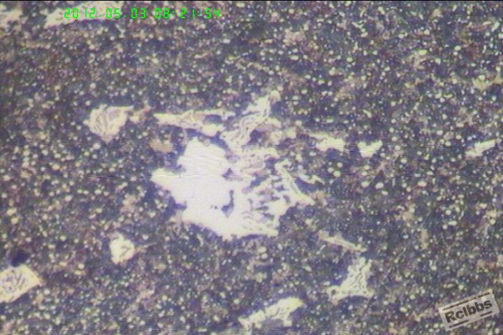

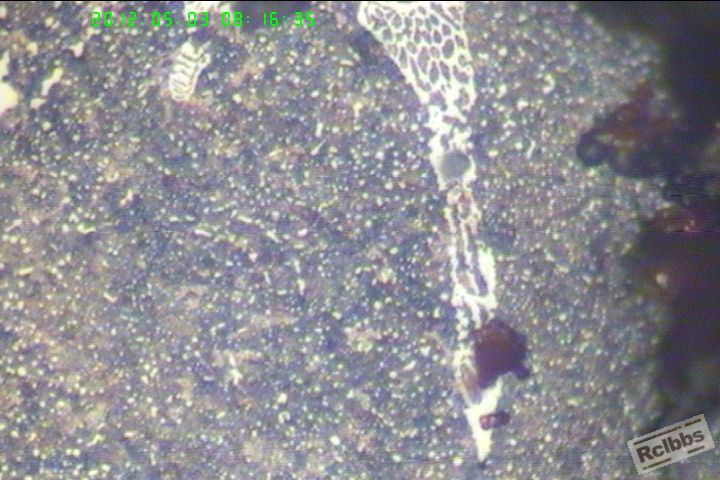

工件开状如图
破裂产品图片
破裂产品图片
从断裂部位切割后如下金相组织
请教此金相状况是否存在问题?
真空热处理,淬火回火组织。
 楼主| 发表于 2012-5-3 10:34:57 | 显示全部楼层
本人愚见,作如下分析,
图1: 沿断裂边沿部位大块碳化物特别粗大, 且碳化物出现熔化现象。
图2:心部碳化物聚集, 出现黑色魏氏体组织。
图3:块状碳化物呈带状分布,部份块状碳化物呈半网状分布。
从以上金相检测结果分析:
1、碳化物聚集,部份大块碳化物特别粗大,出现熔化现象,心部出现黑色魏氏组织,属热处理过热组织。
2、碳化物呈带状,半网状分布,原材料碳化物分布不均匀。
请各位专家指正。
