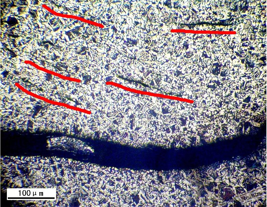

请确认那些条状是否为硅酸盐类夹杂物。
发表于 2012-5-3 14:35:10 | 显示全部楼层 |阅读模式
20钢,规格25*2.5的管子,客户在焊接过程中发现裂纹,在壁厚的中间,要求分析原因 25-2.5 20钢.doc (1.55 MB, 下载次数: 176)
