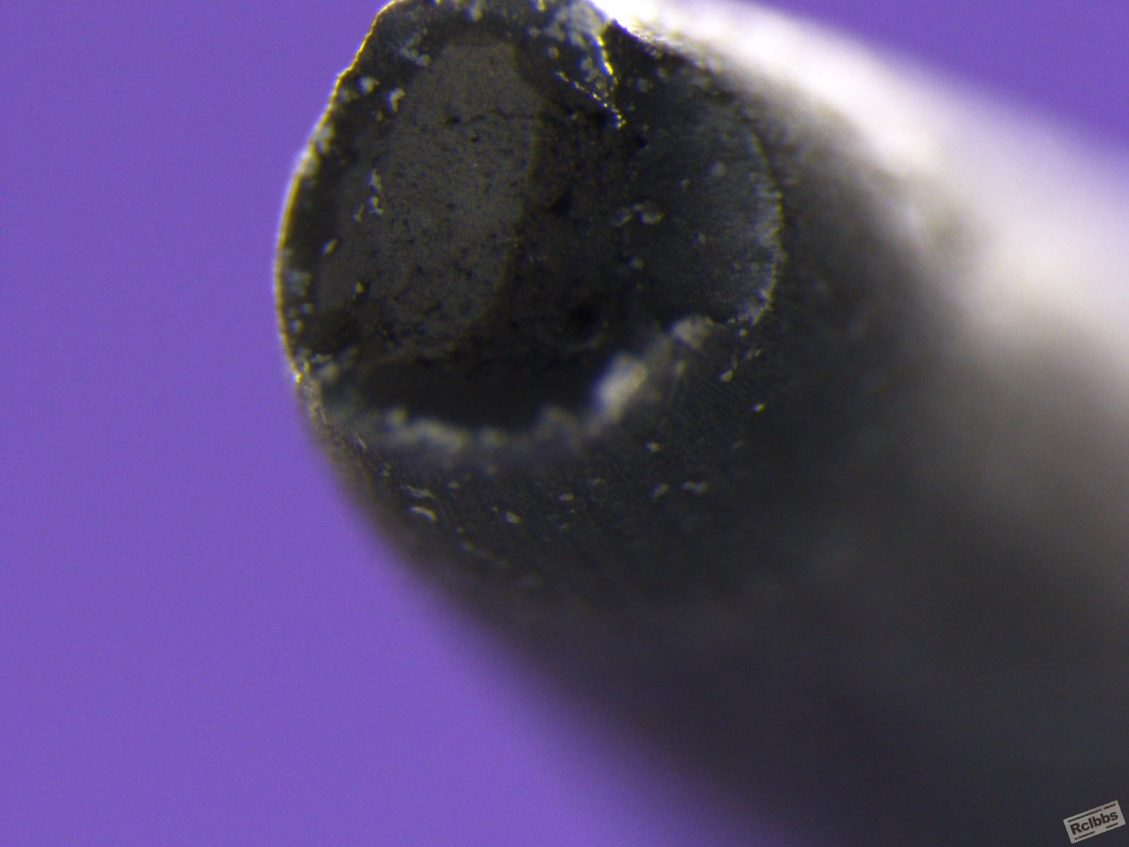

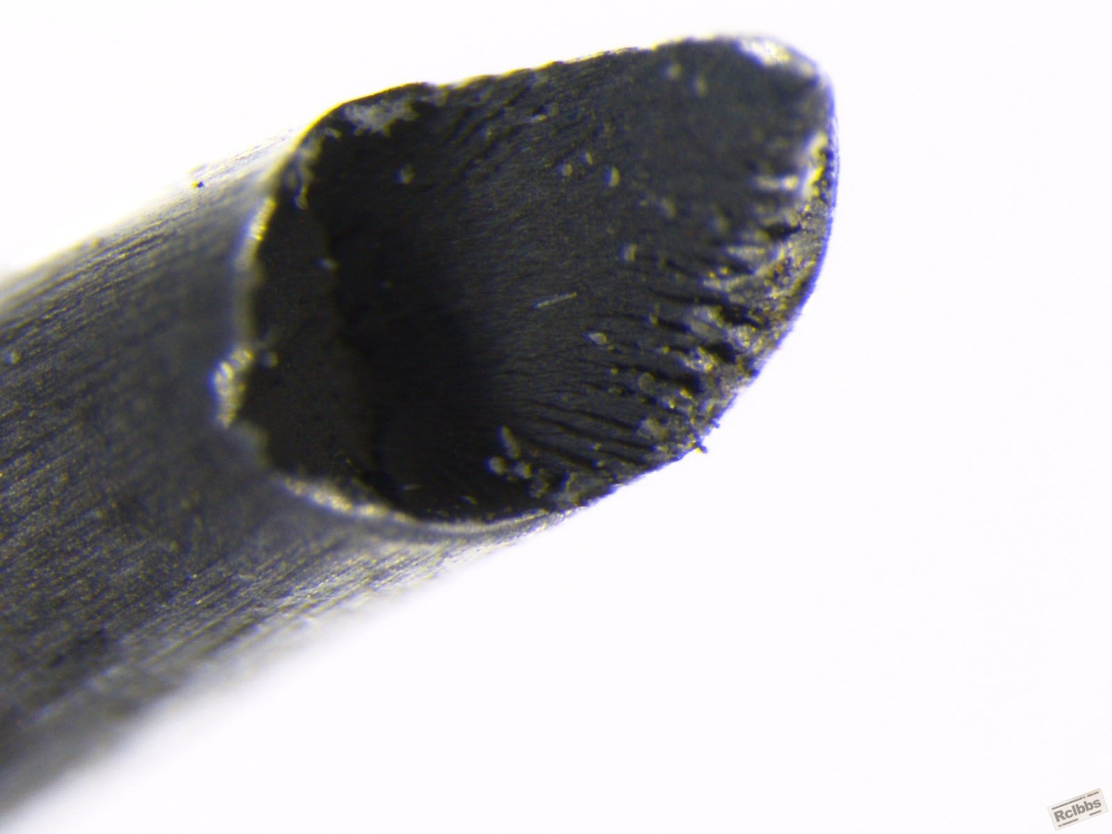

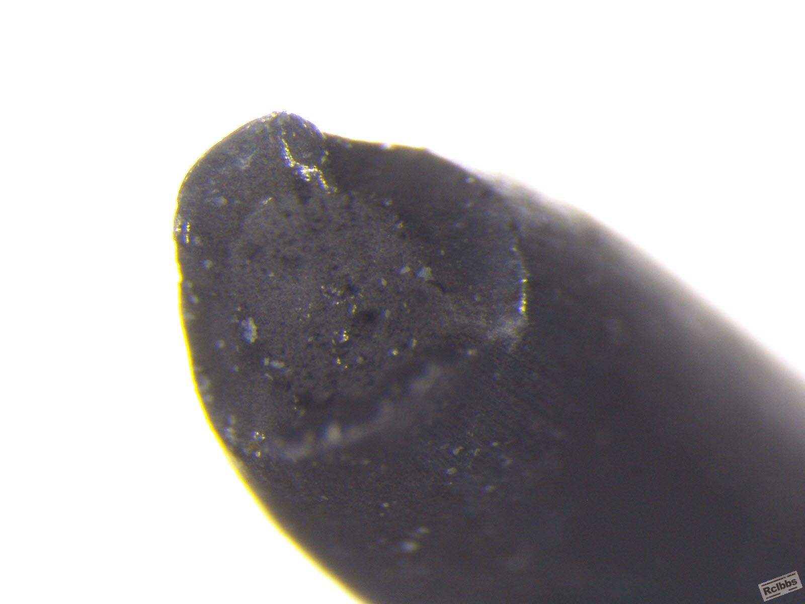

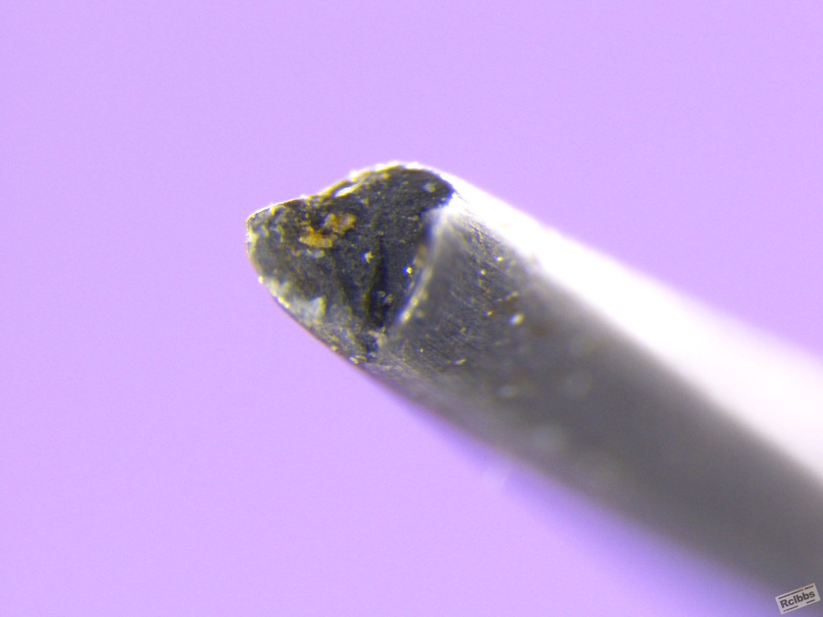

发表于 2012-5-3 16:57:47 | 显示全部楼层 |阅读模式
材料是65#钢,经过铅浴淬火,后在性能测试过程中出现脆断,请教各位高手给予耐心解答,由于体式显微镜是新买来的,还不是很会用,图片有不妥处还求谅解。另这几个图片对应的组织是纤维组织,还望高手给予指点!
签到天数: 942 天
发表于 2012-5-3 17:29:02 | 显示全部楼层
1、4是脆断,2、3有缩颈的。
签到天数: 270 天
 楼主| 发表于 2012-5-4 07:57:12 | 显示全部楼层
MYG 发表于 2012-5-3 17:29
1、4是脆断,2、3有缩颈的。
脆断会是什么原因引起的呢?望大师不吝赐教!
签到天数: 270 天
 楼主| 发表于 2012-5-4 07:58:02 | 显示全部楼层
790512as 发表于 2012-5-3 17:42
这种材料硬度是多少?碳含量高的材料相对塑性会降低。
HV0.5大约在460左右!
签到天数: 942 天
发表于 2012-5-4 09:26:45 | 显示全部楼层
光凭这几张照片是没法确定原因的。-------
发表于 2012-5-4 16:30:37 | 显示全部楼层
做试样横截面,看看边缘或心部是否形成了马氏体。我以前做的时候就碰到过的。
签到天数: 270 天
 楼主| 发表于 2012-5-4 16:51:55 | 显示全部楼层
现在组织是纤维组织,正常处理过的也都是索氏体+铁素体。
