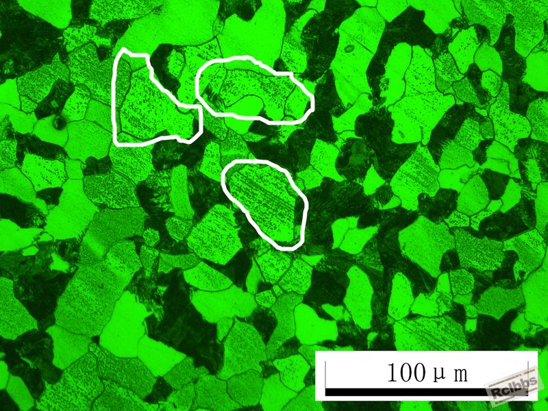

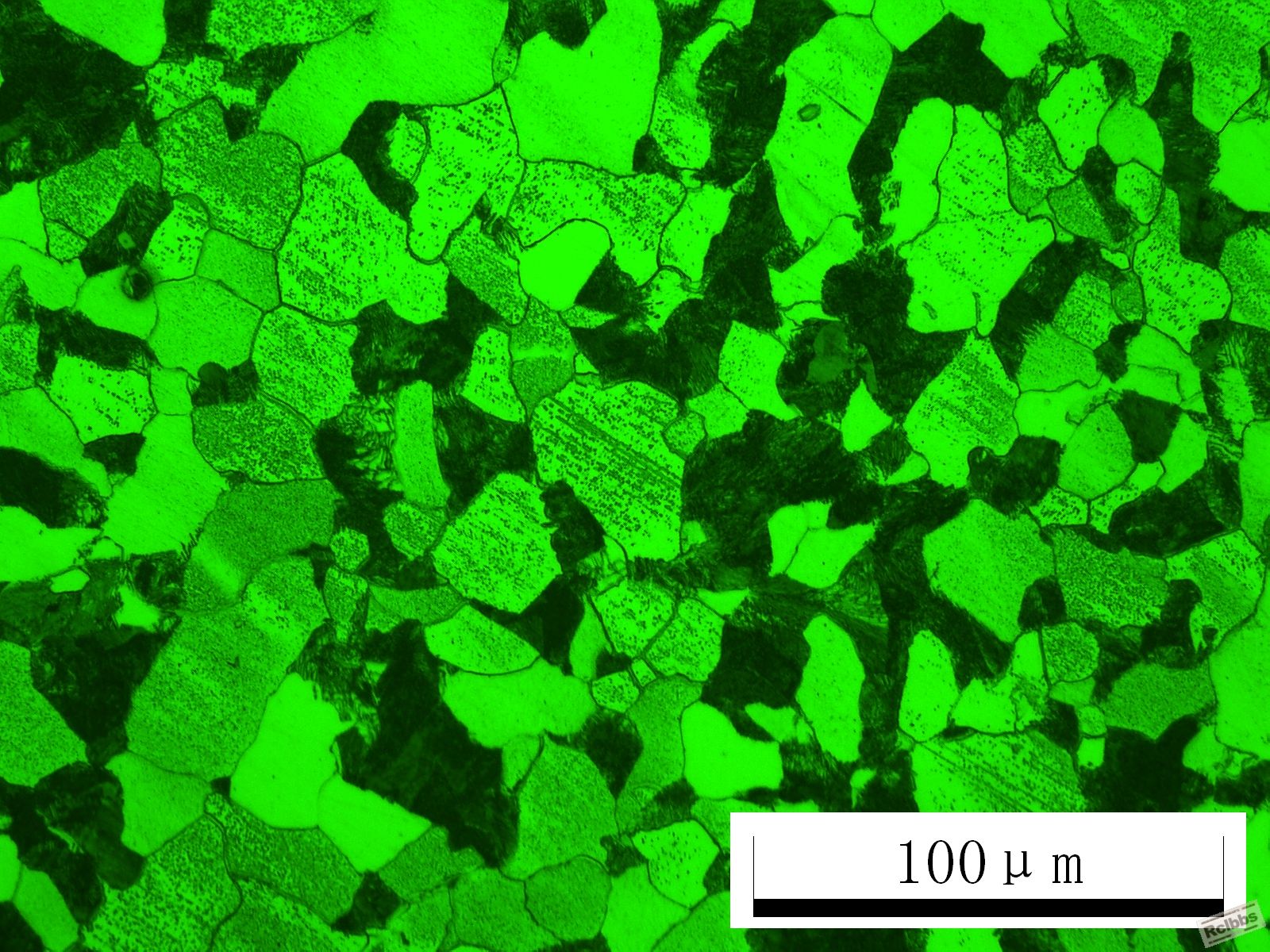

应该属于制样缺陷。:):):)

嗯,这个主意好。一直没尝试过打硬度判断组织呢,呵呵
发表于 2012-5-3 22:41:48 | 显示全部楼层
有条件可以对该区做显微硬度检测,不同晶面反射衬度也可能影响判定。

发表于 2012-5-3 21:58:38 | 显示全部楼层
带状不明显,我评0.5级

MYG 发表于 2012-5-3 21:39
没有贝氏体。那些条纹和点是制样缺陷。
明天我重新制样试试看。不过这个材料不止一次的检验了,之前没出现过这种情况,呵呵。对方对这个贝氏体非常敏感,有一点都不行。

没有贝氏体。那些条纹和点是制样缺陷。
发表于 2012-5-3 20:13:28 | 显示全部楼层 |阅读模式
20CrMnTiH 棒材,直径大概80mm,估计是退火状态。评定带状组织、魏氏组织级别以及是否存在贝氏体。下面两张图片是同一张图片,其中一张我画了圈圈的,请大家帮忙判断下是否是贝氏体,或者确定是是什么组织,谢谢了。

同意楼上观点,我也觉得是制样缺陷!

很明显的是制样缺陷!同意大家的意见!!!
发表于 2012-5-4 21:35:43 | 显示全部楼层
看纹路方向,就是制样痕迹啊

同样楼上看法,看来这些单块的“贝氏体”早就相互约好了,长出的条纹方向要与未来的某一过程保持一致!

我觉得是制样后续清洗的问题。

应该不是贝氏体啦,划痕还没抛光掉,建议重做试试看!

组织比我们的好多了,哪有贝氏体

确定是F..........,,,,,,,,,
 楼主| 发表于 2012-5-5 20:58:21 | 显示全部楼层
确实是制样出现问题,不好意思,让大家见笑了。。。

同意楼上观点,我也觉得是制样缺陷!

不要搞这么深的背景色彩,还是正常一点的色彩好一些。那些脏东西是制样过程中没清洗干净而留下的脏物。

同意二楼的观点,没有贝氏体,退火状态哪来贝氏体呢。

应该没有贝氏体,如果怀疑,可以用500倍看一下啊!!!
