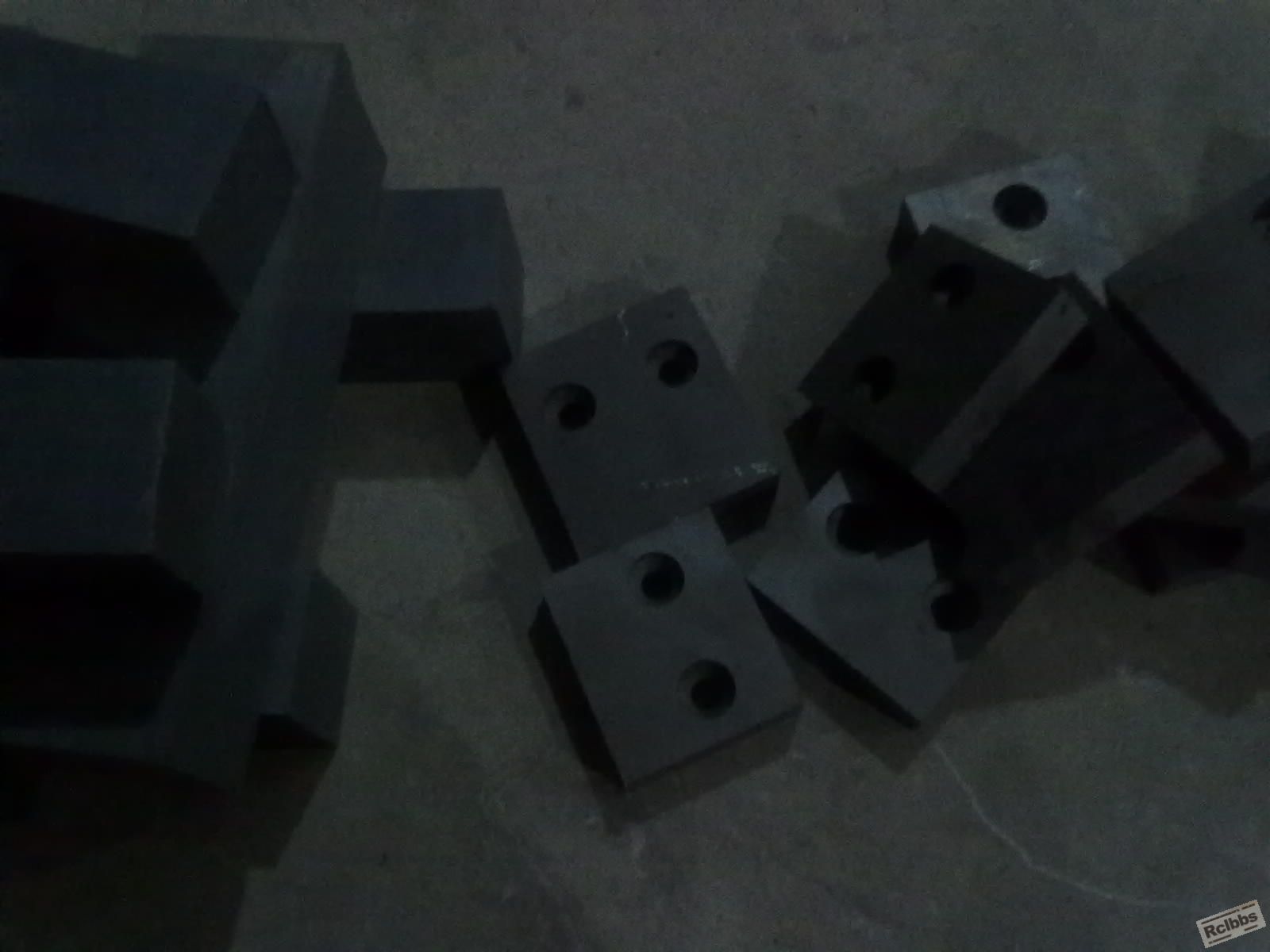

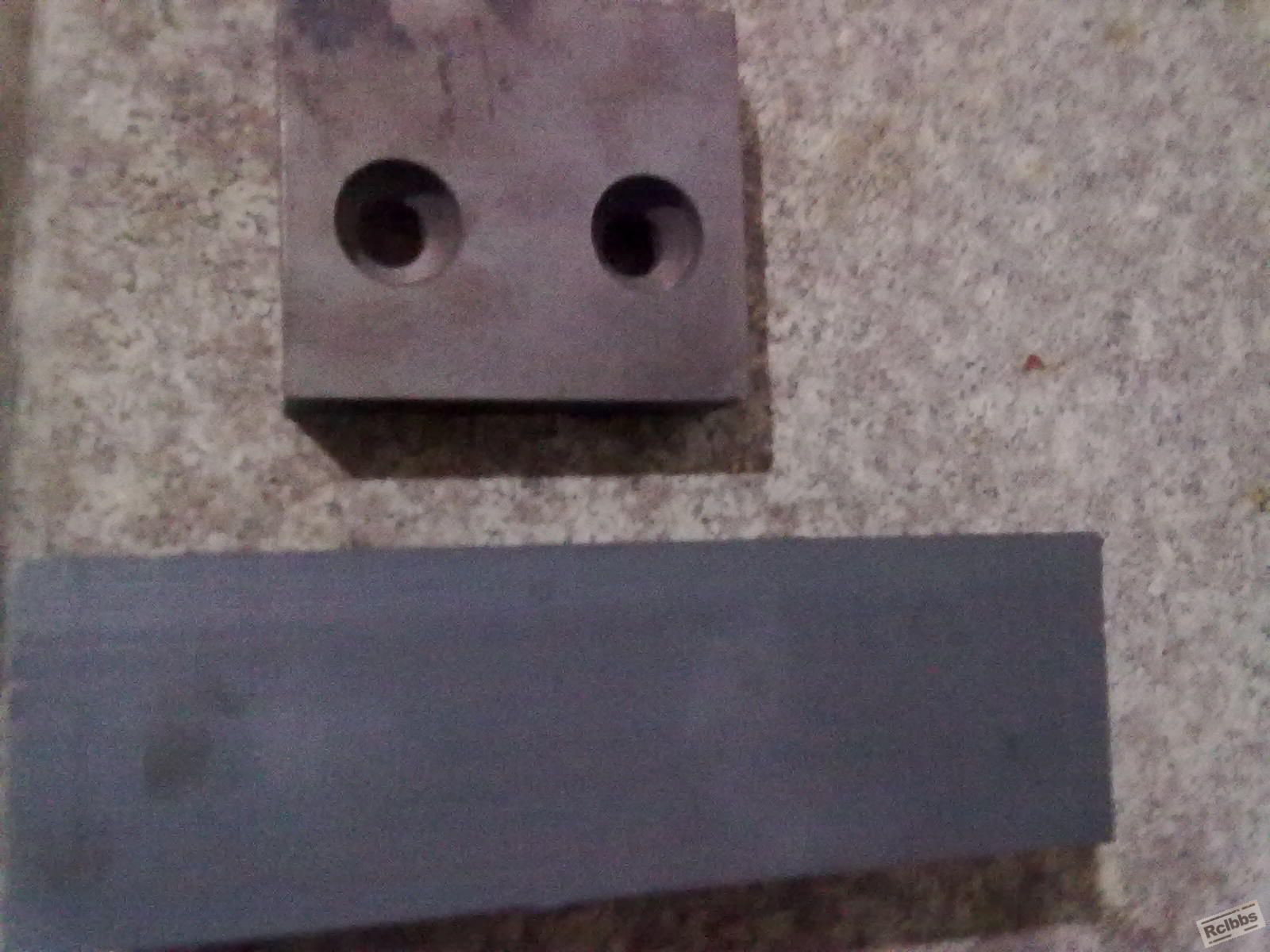

大家要是怀疑我不真诚交流可以看看这两张照片颜色应该知道我是多少度回火。CR12MOV厚度是25MM第一次是400度回火一次3小时。200度回火一次3小时出来的颜色是发蓝发红,半死不活颜色,不好看。
H13是540度回火三次,颜色是深蓝色,非常好看。
有两个孔是CR12MOV也就是冲钢筋模具,还没有做好还要线切割。厚点的是H13
有孔是CR12MOV,边上厚点的是H13
