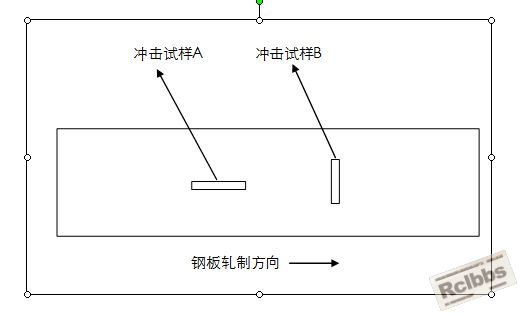

GB/T 700-2006《碳素结构钢》标准中对Q235B的纵向冲击要求≥27J,标准中取样要求是试样的纵向轴线平行轧制方向,请各位大侠看看下图中应该按哪个试样取样?

根据你提供的信息,我觉得应该是A试样吧!

沿着轧制方向的是纵向试样,即A试样

我认为应该是试样的冲击方向与轧制方向平行的是纵向试验,而且我们做了几组试验,B试样的冲击性能比A试样低得多,所以我们认为B试样为纵向冲击试验,不知道对不对?

冲击试样B比较合适,取样位置可在板宽1/4处

纵向试样应与轧制方向一致,通常纵向试样冲击功要比横向试样冲击功高。

事实上,我们做了几组试验都是B试样的冲击比A试样低,而且低得很多!

a试样,纵向试样的冲击值要比横向试样低,轧制会使晶粒拉长

A试样为纵向冲击试样~~~

应该纵向试样的冲击值要比横向试样的低吧,不然的话,为什么标准要求检查纵向冲击值哪?

肯定是B试样低,轧制纤维阻止裂纹的延伸 这是一个很直观的问题

但实际上取A试样即可,这样反映轧制效果

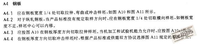

应该是A试样,但具体位置按GB/T 2975-1998要求应在钢板宽度1/4处切取

有没有大侠给个确定的答案,究竟是A试样还是B试样?

不用犹豫,很明确的告诉你是B试样。国标规定的意思为检验试样方向取与轧制方向垂直。也就是说B试样比A试样更能说明钢板的质量。在特殊要求下纵向样

应该是一般选用纵向试样,特殊要求才选横向试样啊,应该选a试样。

应该选择B,楼上的说的都比较模糊,实际上取冲击样坯的时候是和拉伸、弯曲一样的垂直于轧制方向,在刨床上刨削到规定的55mm,然后上卧铣铣出规定的试样宽度,实际上最终的冲击试样成品长度方向是平行于轧制方向,V槽开在厚度上(即垂直于轧制方向的位置,但是千万不要开在钢板的上下表面,而是应该开在厚度上哦),说了这么多,不知道楼主的明白了吗?呵呵

按轧制方向一致取冲击功试样,即图上A试样是正确的。
发表于 2013-7-9 15:38:50 | 显示全部楼层
GB/T2975-1998 钢板取样位置.JPG
按标准执行吧
