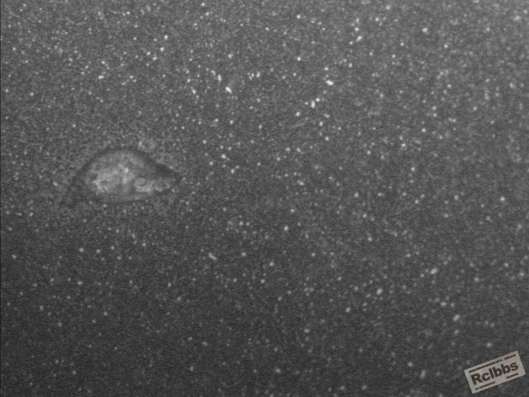

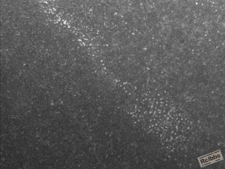

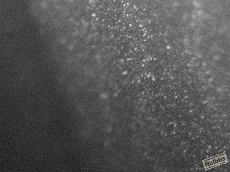

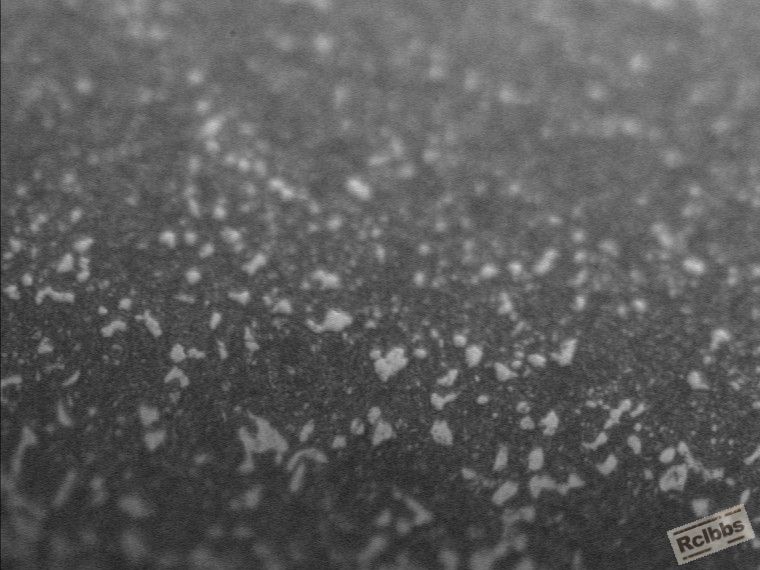

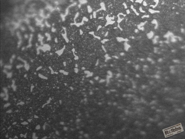

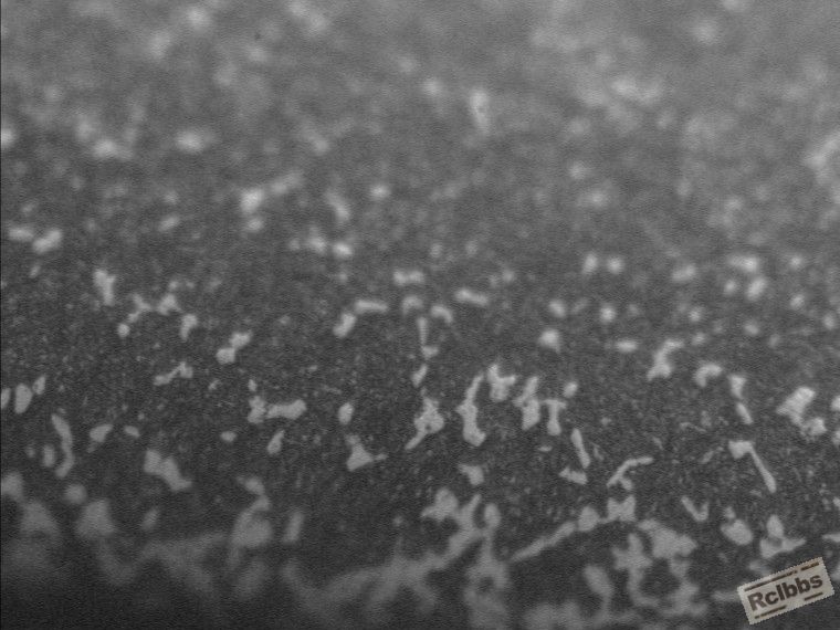

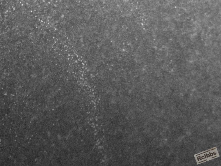

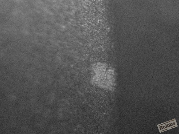

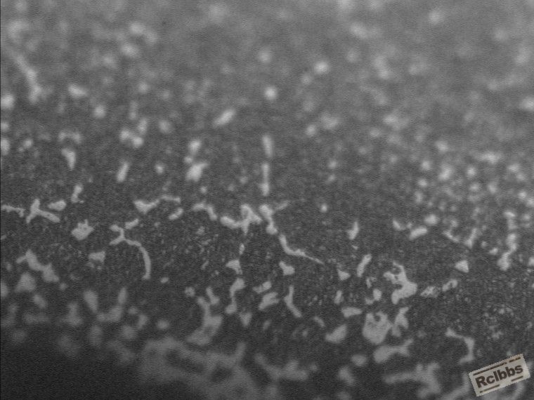

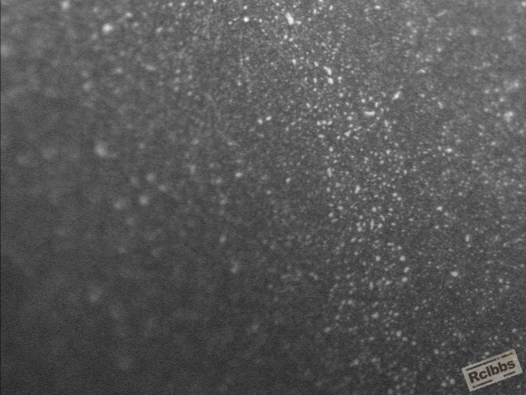

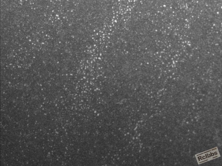

现在有GCr15轴承成品,在内圈的端面一侧发现有白色的东西,请问这些是什么呀,能造成开裂吗(内圈以前开裂过),以下是图片,不太清楚,400X的

发表于 2012-5-4 13:51:12 | 显示全部楼层
表面有贫碳现象,心部碳化物带状偏析。

发表于 2012-5-4 13:52:01 | 显示全部楼层
带状偏析,可以作为一个考虑对象的!
 楼主| 发表于 2012-5-4 14:03:51 | 显示全部楼层
那白色的呢,是碳化物还是什么呢?
发表于 2012-5-4 14:09:03 | 显示全部楼层
这种原材料带来的碳化物液析,聚集,带状,造成局部碳含量不均衡,在相对贫碳的地方容易形成马氏体针,所以说这可能是诱因,但带状还不足以评判不合格,就需要适当调整热处理工艺。

发表于 2012-5-4 14:50:26 | 显示全部楼层
你的图片不会都是400X的吧,如果是的哈u2  3  4  5中的碳化物粗大并且呈现网状趋势,容易造成前期剥落甚至开裂。

发表于 2012-5-4 14:52:53 | 显示全部楼层
田鼠 发表于 2012-5-3 23:03
那白色的呢,是碳化物还是什么呢?
白色的是碳化物。
签到天数: 108 天
发表于 2012-5-4 14:56:16 | 显示全部楼层
贝迪颐园 发表于 2012-5-3 22:51
表面有贫碳现象,心部碳化物带状偏析。
如何看出有贫碳现象?从 2 3  4 5 图片上看我认为是增碳或者积碳。热处理过程中碳势过高造成 。

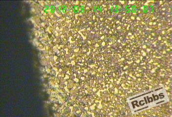

发表于 2012-5-4 15:06:21 | 显示全部楼层
看看这个图片是不是跟你的图比较像呵呵

发表于 2012-5-5 08:43:53 | 显示全部楼层
碳化物400倍会有那么大?
签到天数: 108 天
发表于 2012-5-5 09:06:54 | 显示全部楼层
贝迪颐园 发表于 2012-5-4 17:43
碳化物400倍会有那么大?
是楼主讲的400X,我也感觉碳化物大的离谱。
