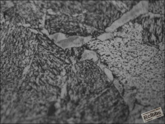

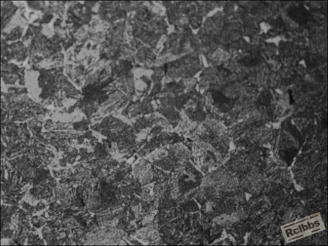

   此工件20CrMnTi的,是我们进货检验,检其正火组织的时候发现出现这种组织,请各位帮忙分析下是什么组织,是否正火的有问题?按照GB/T 13320 —2007《钢质模锻件金相组织评级图及评定方法》检测,其正火组织合格吗?
100倍
100倍
发表于 2012-5-4 20:20:20 | 显示全部楼层
    按照GB/T 13320 —2007《钢质模锻件金相组织评级图及评定方法》,渗碳钢组织应当是铁素体与珠光体(属平衡组织),铁素体晶粒细小均匀,无粗晶、混晶现象才算合格。你的图片反映的组织是非平衡状态:不仅铁素体数量少、在铁素体以外的组织是粒状贝氏体(几乎察觉不到珠光体),可能硬度也会偏高。
    建议采用等温正火可以很好解决上述问题。
发表于 2012-5-4 21:02:35 | 显示全部楼层
正火组织不明显,明显有粗大组织,组织也不均匀。即使做到正火,温度或者保温时间都没有达到要求,重新做正火吧
 楼主| 发表于 2012-5-5 00:33:00 | 显示全部楼层
邹工您好!
    感谢你对我的问题进行分析,小辈入行不久,经验浅薄,我想问下就这种组织就明显不合格了?如果按照GB/T 13320 —2007标准评级能评几级。因为领导不管它是什么组织,评级高了就退货,像这样的组织肯定会影响之后的渗碳性能吧,主要表现在那些方面?
           致谢!
 楼主| 发表于 2012-5-5 00:43:58 | 显示全部楼层
lisc00 发表于 2012-5-4 21:02
正火组织不明显,明显有粗大组织,组织也不均匀。即使做到正火,温度或者保温时间都没有达到要求,重新做正 ...
谢谢你的回复,你意思是正火加热的问题?
签到天数: 193 天
发表于 2012-5-5 08:56:10 | 显示全部楼层
如果渗碳会影响组织和变形..
发表于 2012-5-5 09:10:15 | 显示全部楼层
正火冷速不均匀,采用等温正火吧
有粒状贝氏体存在,硬度不均匀,机加工时对刀具的磨损很大
不是平衡组织,残余应力大,渗碳变形也会比较大
发表于 2012-5-5 11:35:36 | 显示全部楼层
Zhuyutao7757 发表于 2012-5-5 00:33
邹工您好!
    感谢你对我的问题进行分析,小辈入行不久,经验浅薄,我想问下就这种组织就明显不合格了 ...
   出现这种非平衡组织原因有两方面可能:
1.属锻造产生,正火工艺过程不合理未能消除;
2.本批材料淬透性较高,C曲线位置偏右。正火冷却速度过快,过冷奥氏体没有在P+F两相区转变,而是在C曲线“鼻子”下方发生贝氏体转变。
   因此用等温正火方法实现在P+F两相区获得平衡组织结果才会理想。这种贝氏体组织如果不作高温回火的话,硬度会高于可切削加工范围,在最终渗碳淬火热处理组织易粗大,且变形规律不好掌握。
   你可以仔细查看GB/T13320标准,组织出现贝氏体,金相级别应当是几级?上述组织是不能定义为合格的,必须返工改进。
 楼主| 发表于 2012-5-5 13:59:05 | 显示全部楼层
ZX771 发表于 2012-5-5 11:35
出现这种非平衡组织原因有两方面可能:
2.本批材料淬透 ...
后生懂了,谢谢邹工!
发表于 2012-5-8 22:22:02 | 显示全部楼层
正火冷却速度过快,金相组织属不正常组织。
发表于 2012-5-8 21:17:55 | 显示全部楼层
第一张图隐约可见网状F沿晶界分布,第二幅图看见粒状B了。粒B极有可能为锻造后形成的,网状F说明正火后冷速不足。估计楼主不是用的等温正火,用等温正火效果应该会好很多。
发表于 2012-5-6 10:57:37 | 显示全部楼层
图片质量不好,没有反映出实质,可能根本没有正火。此材料普通正火组织也相当均匀细致的了,若不强冷没有贝氏体。
