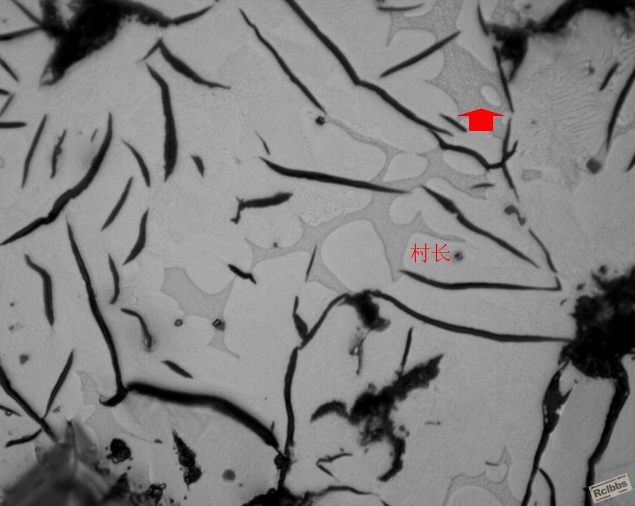

发表于 2012-5-4 15:07:14 | 显示全部楼层
什么状态,什么材质的?还请明示。
签到天数: 270 天
发表于 2012-5-4 16:53:08 | 显示全部楼层
是灰铁吗?但看图片还挺漂亮呢!
发表于 2012-5-4 18:59:34 | 显示全部楼层
能否解释一下!说明下组织!
签到天数: 103 天
发表于 2012-5-5 10:37:27 | 显示全部楼层
应该是灰铁,样制的很漂亮。

发表于 2012-5-5 16:09:34 | 显示全部楼层
标志处为磷共晶,由于磷共晶的熔点较低,它的形状受到先生相的限制。通常出现在铸件的热节部位和最后凝固的部位。磷共晶分为二元磷共晶、三元磷共晶、二元磷共晶-碳化物复合物以及三元磷共晶-碳化物复合物。
用碱性苦味酸试剂可以区分磷共晶与碳化物。
签到天数: 299 天
发表于 2012-5-5 16:35:52 | 显示全部楼层
kp007 发表于 2012-5-5 10:38
过奖了!还望指点指点!
这是用什么侵蚀的?
 楼主| 发表于 2012-5-5 20:36:33 | 显示全部楼层
尚贺军 发表于 2012-5-5 16:35
这是用什么侵蚀的?
该图没有腐蚀!
签到天数: 42 天
发表于 2012-5-5 20:47:17 | 显示全部楼层
灰铸铁的话,没有腐蚀那就是石墨咯,看着像C型石墨,抛光很给力啊
发表于 2012-5-5 22:00:57 | 显示全部楼层
谁还能将片状石墨打扮得如此漂亮?真像国画牡丹!

 楼主| 发表于 2012-5-9 15:20:05 | 显示全部楼层
该图一次都没有腐蚀!!!
发表于 2012-5-8 22:53:30 | 显示全部楼层
是铁素体灰口铸铁,抛光和腐蚀多进行几次就是这样。

发表于 2012-5-8 15:51:47 | 显示全部楼层
片状和星状的石墨,很漂亮,是完全退火的吧?
签到天数: 49 天
发表于 2012-5-8 10:42:08 | 显示全部楼层
看石墨形态,100X下评级,感觉他这个不是在100X下拍摄的,也就是说不是用10X物镜拍摄的,视场有点小了。如果是10X物镜下拍摄的,那就是接口处是通孔,不腐蚀确实看不到磷共晶,另如果在未腐蚀状态下,你这基体是不是有点非典型呀。如果府蚀了吧,铁素体基体也不太像呀。再轻抛一下看看。

发表于 2012-5-7 19:06:19 | 显示全部楼层
如果没有浸蚀,只能判定石墨形态,应该是片状(A)型为主+C型星状石墨。如果要看磷共晶、碳化物,就必须腐蚀。
