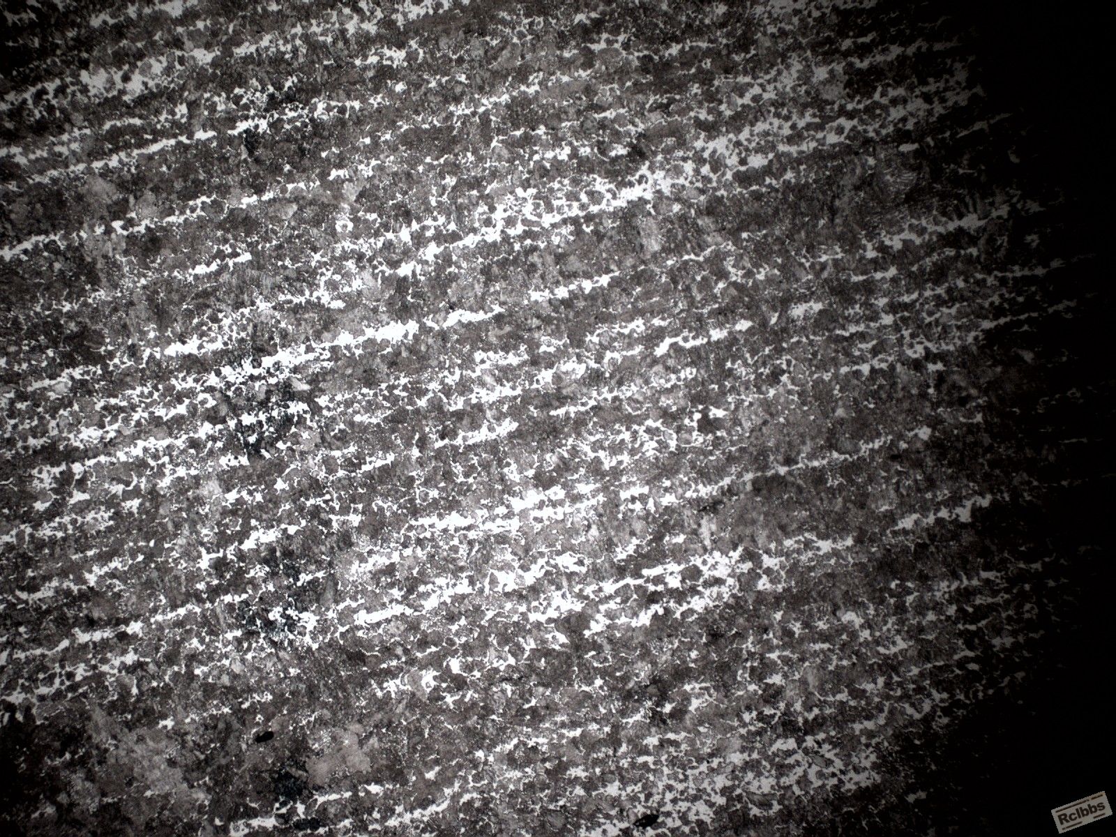

各位老师好,请问轧制圆钢带状偏析如何消除?S55C圆钢,810℃退火。
退火后金相组织
退火后金相组织

hnhxslr 发表于 2012-5-5 14:40
做什么用,是否可以锻造,正火?要说清楚一些,别人才能帮你出点主意
是做滚珠丝杠的,现在已经经过退火处理了,带状组织还是这么严重,应该再正火吗?

发表于 2012-5-5 15:09:12 | 显示全部楼层
假如可以锻造的话,可以先锻造一下,锻造比要大点,然后经过正火,对带状组织的改变有一定的好处
发表于 2012-5-5 16:08:03 | 显示全部楼层
只可以改善,不可以消除,除非重新锻造,热处理可以说对这种组织无能为力
